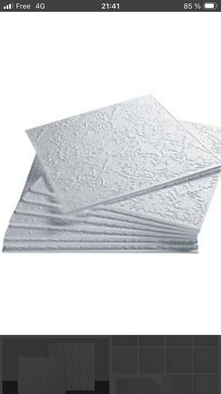

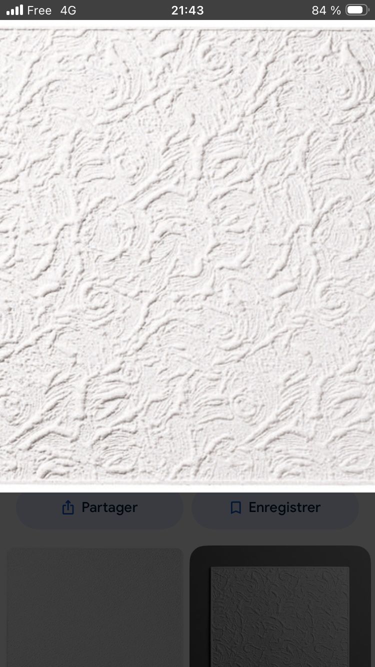

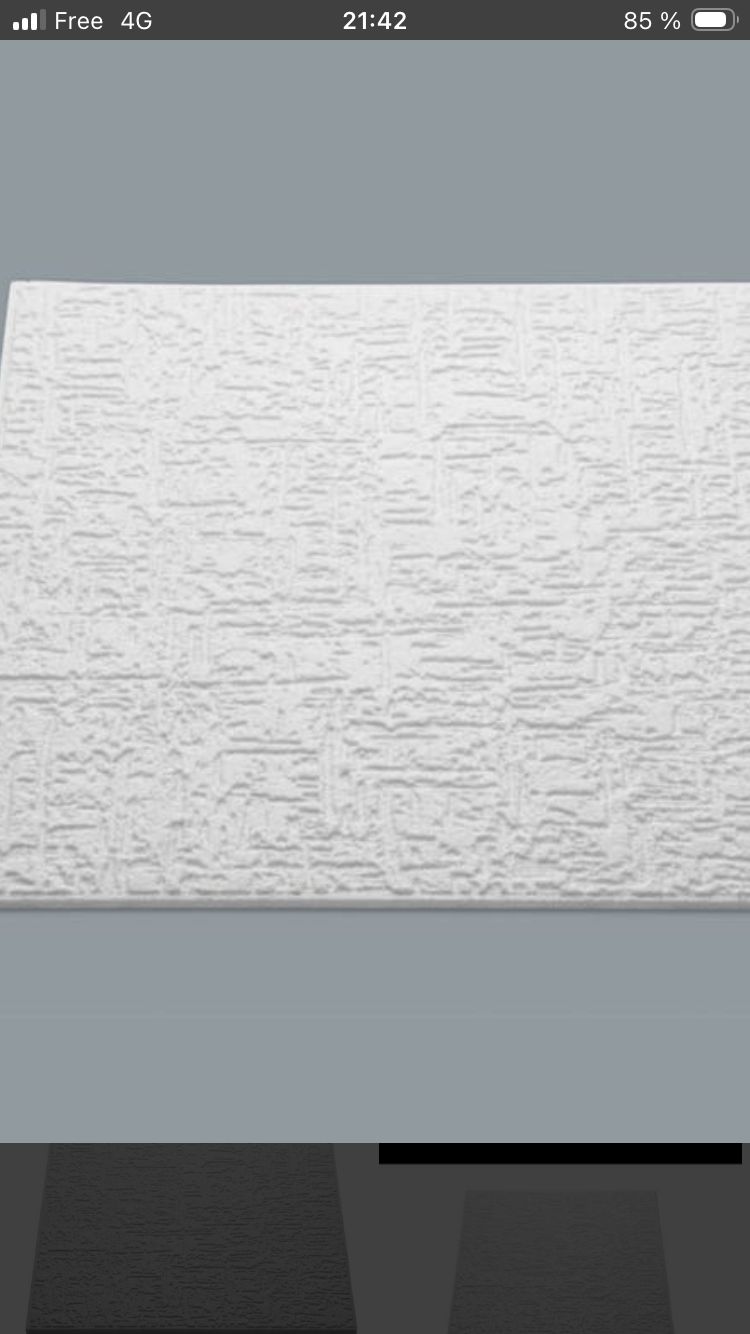

Salut, on peut avoir une photo de ces dalles stp ?
De : Barges 21910 (21)
Env. 30 message Saint Pierreville (7)
Je ne suis pas sur le chantier et n'ai pas de photos des plaques
Mais elles sont de ce style
De : Saint Pierreville (7)
Et vous voulez coller du papier peint la dessus, c'est une blague, comment vous allez faire pour que cela épouse correctement tout l'aspect avec les aspérités (creux, bosses, etc...) cela va faire un vrai pâté de M.... au plafond
