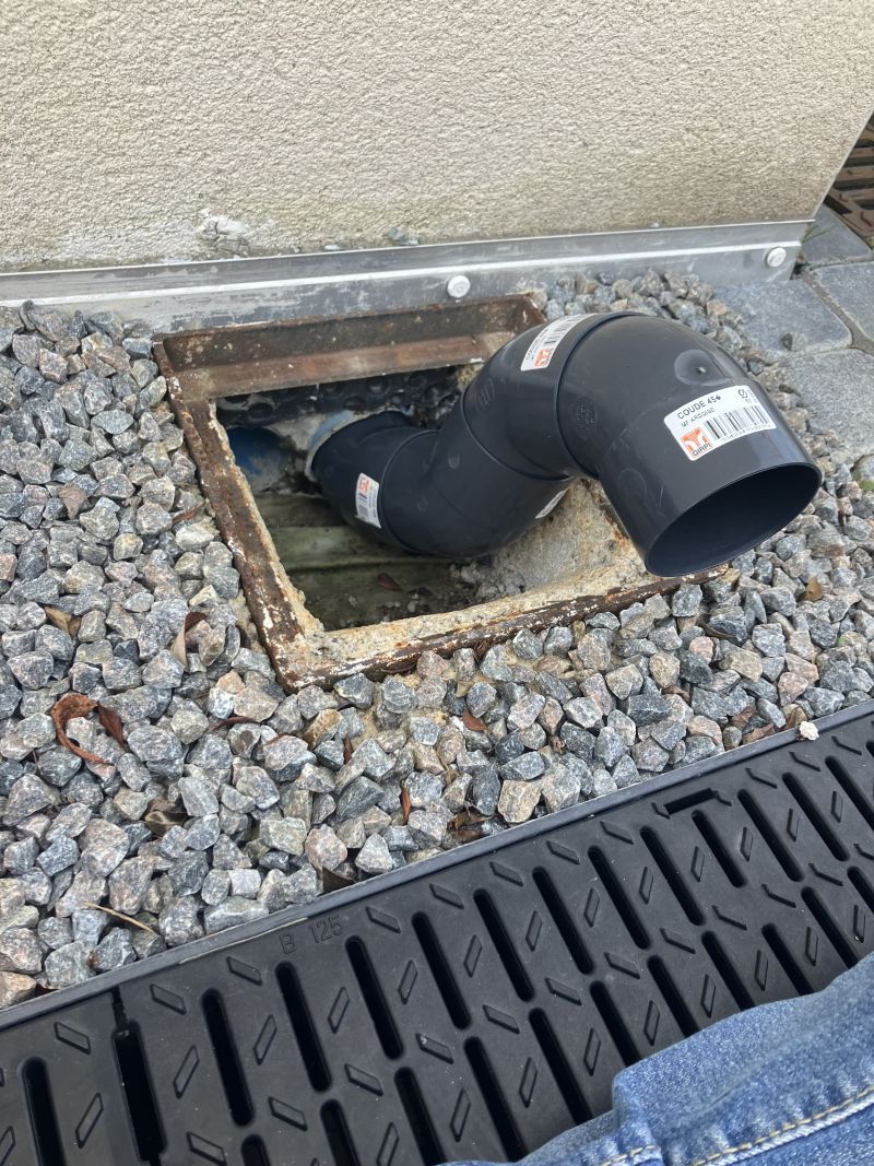

J’aimerais avoir vos avis. J’ai de l’eau qui entre dans les deux tuyaux d’entrées d’air extérieur du poêle. Hier j’ai extrais avec aspirateur beaucoup d’eau (8 petit aspi remplis.. il pleut beaucoup en ce moment).
J’envoie une photo qui sera plus parlante photo 1.

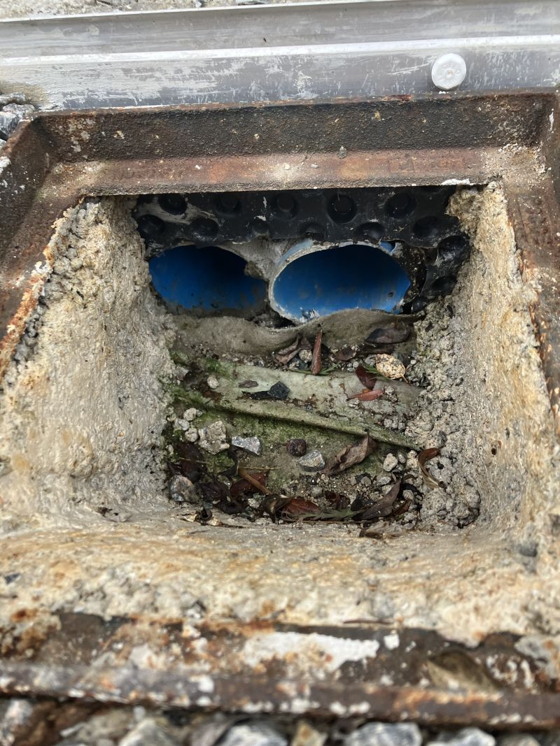

Je pensais mettre un assemblage de coude de 45 degrés et faire une sortie bisotee anti pluie.
Photo 2 .

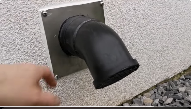

Mais j’aimerai un truc propre comme sur la photo 3
mais je sais pas si avec un tuyau à 90 y aura assez d’air. Je suis en colère car on m’a vendu la maison l’an dernier. Un bon vice caché.

Il faut enlever le regard actuel et le remplacer par une réhausse (mêmes dimensions, mais sans fond). Avant de le poser, il faut bien le drainer (une bonne couche de cailloux par exemple).
Ensuite vous raccordez avec un "T"en PVC. Du coup, l'aspiration se fera par le haut, tout en laissant l'eau s'évacuer par le bas.
Si vous le voulez, vous pourrez mettre aussi un chapeau au-dessus avec une moustiquaire (éviter que des souris ou des mulots ne logent dans le conduit).

Bonjour, merci de votre retour. J’avais bien pensé au T PVC mais j’ai deux entrées d’air côte à côte. Si bien que j’ai pas l’impression que ce genre de T aussi rapproché existe..
