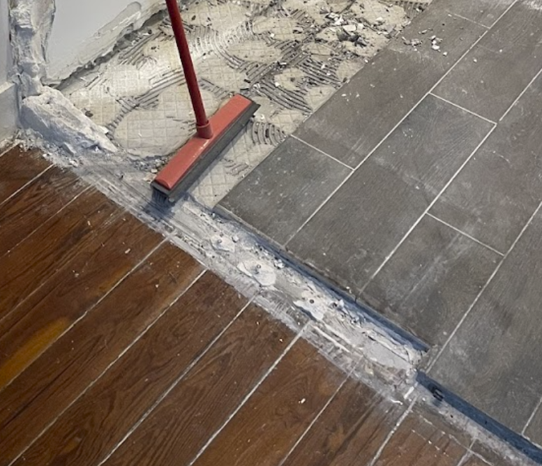

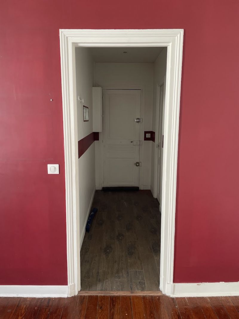

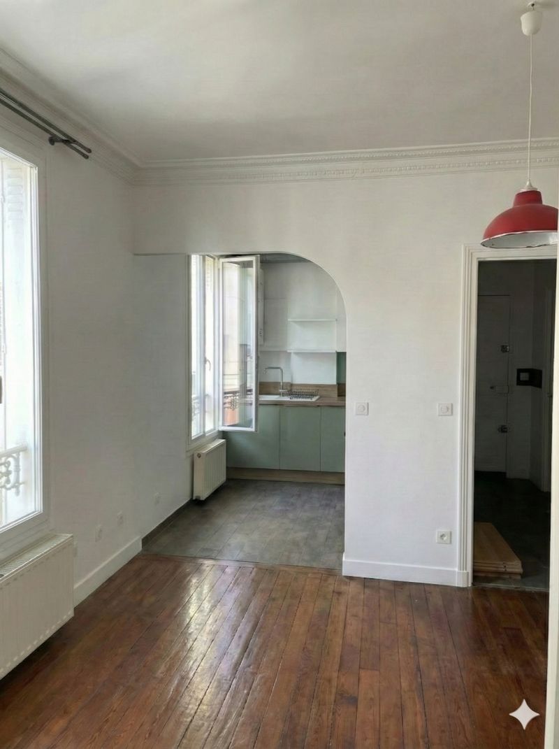

Je change le carrelage (effet bois gris) de la cuisine, de l'entrée et des toilettes.
Que proposez pour remplacer tout ça ? Carrelage ? Parquet massif ?
Solution 1 : Remplacement sol cuisine / entrée / toilette + ponçage ancien parquet salon
Solution 2 : Remplacement sol salon également pour ne plus avoir de délimitation

Merci pour vos réponses et votre temps !
J'ai opté pour la première solution pour le moment, mais rien de définitif.
Le problème maintenant c'est pour le niveau sol / parquet, je crois que c'est impossible de faire au même niveau ?

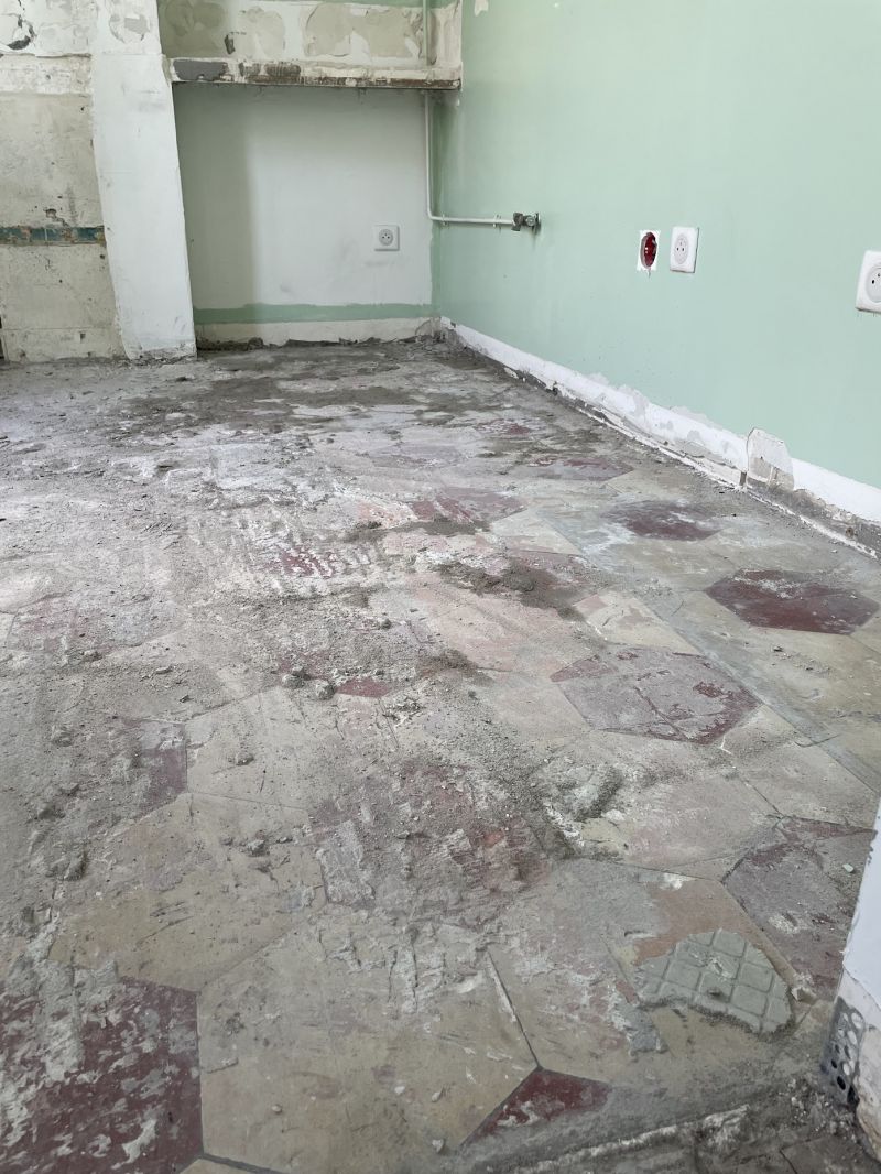

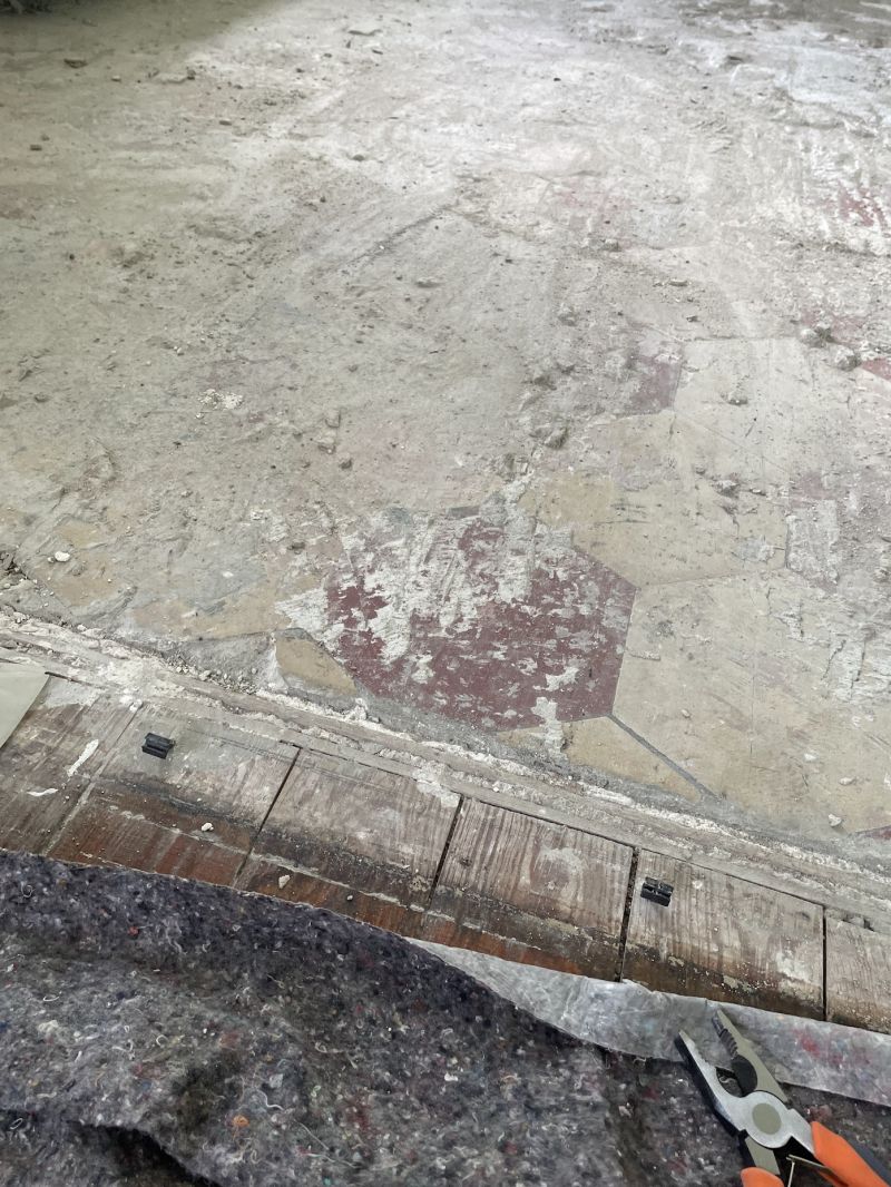

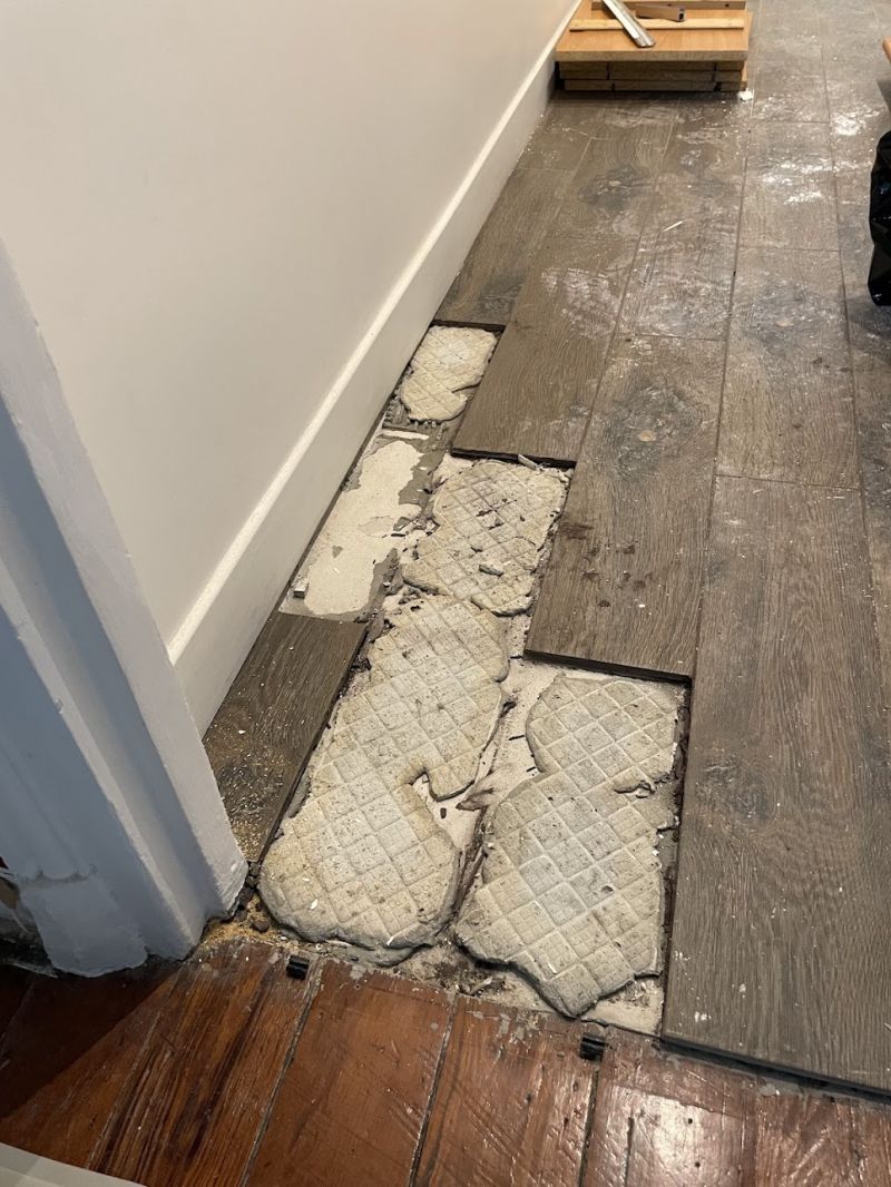

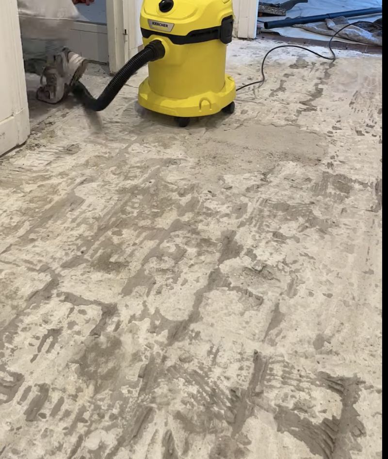

J'arrive aux news !
Carrelage + colle à carrelage déposé
Résultat :
Cuisine = ancien carrelage
Entrée / SDB / Toilette = shape peu résistante
Donc l'idée désormais est faire un ragréage fibré partout !
Je dépose donc l'ancien carrelage de la cuisine, qu'en pensez-vous ?
