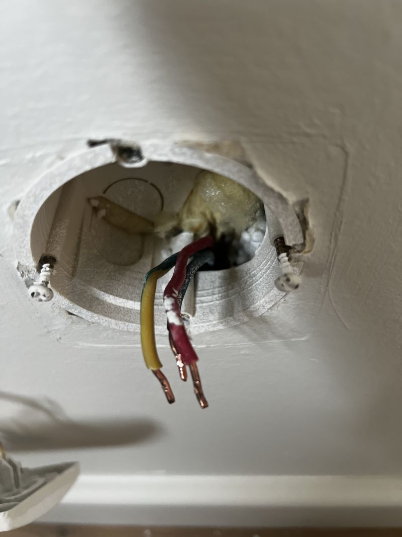

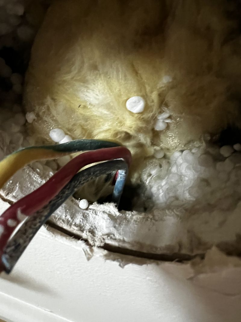

En changeant les prises de l’appartement que je rénove je me rends compte au moment du démontage de l’une d’elles, qu’elle est raccordée à une autre prise à environ 140cm sur le même mur avec les trois fils qui passent dans le polystyrène et la laine de verre du placo sans aucune gaine apparente, du moins de part et d’autre des deux prises. Je ne sais pas si plus loin il y a une gaine je n’ai pas « creusé » l’isolant pour aller voir.
L’autre prise qui fait le relais quant à elle est alimentée via des fils qui passent bien dans une gaine, puis on voit les fils partir sans gaine vers la prise dont je parle.
Voici en photo ce que j’ai pu voir. Est-ce que c’est normal ? Je peux laisser ça comme ça ?
Merci de votre aide

BJR effectivement quand le polystyrène était passé au furet certain mettais sans gaine( l' icta glisse tres mal dans le poly.)Si vous voulez rectifier
vous pouvez remplacer ces fils par cable 3g2.5 r2v en étant sur que sa coulisse bien.Crdlt

GOUPIL 01 a écrit:BJR effectivement quand le polystyrène était passé au furet certain mettais sans gaine( l' icta glisse tres mal dans le poly.)Si vous voulez rectifier
ahh ceci explique cela, intéressant.
Merci pour votre réponse rapide et votre conseil, je vais profiter que j’ai le nez dedans pour rectifier ça 🙂
