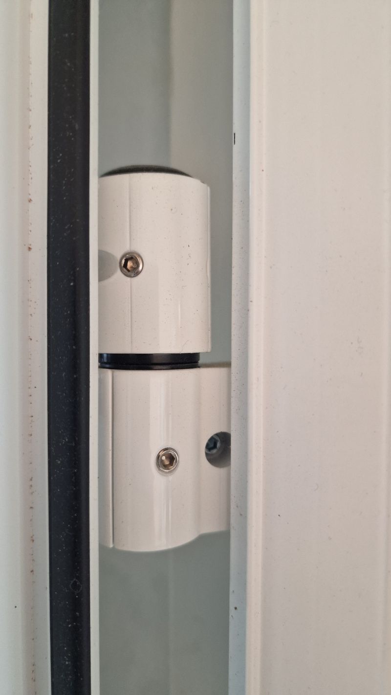

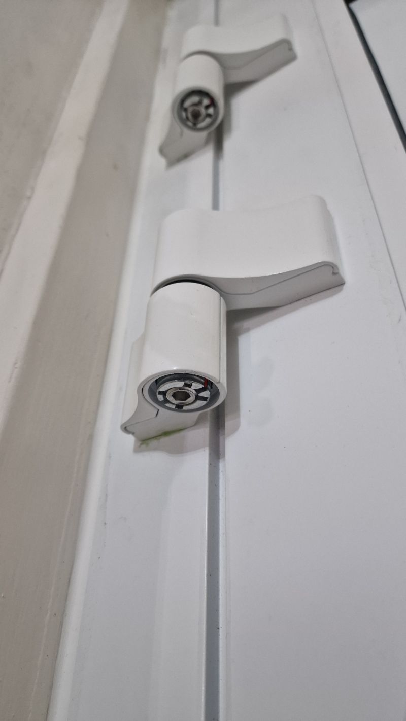

ma porte d'entrée frotte en haut a droite, je me suis dis pas de problème, suffit de régler les gonds de la porte...
sauf que je ne comprend pas du tout comment cette porte ce regle !
si quelqu'un a une idée, je suis preneur
merci beaucoup pour votre aide

2 types de gonds sur la même porte ?
https://www.bing.com/videos/riverview/relatedvideo?q=charnie[...]63F9838&FORM=VAMGZC
Je pense que sur la photo du bas il faut avec une clé Allen faire pivoter l'axe dans un sens ou l'autre

c'est le même gond vu de dessous et de face, il y en a 4 sur la porte, un en bas, un au milieu et 2 vers le haut,
en effet, la grosse "vis" du dessous a bien permis de lever ou descendre la porte mais ça ne redresse pas assez la porte, les 2 autres sur les cotés, ça semble ne rien que je vis ou dévisse la porte n'a pas l'air de bouger..
[edit]
pendant que j'écrivais le message j'ai regardé la vidéo, les vis tiennent les caches, qui cache les vis pour regler ... ç explique pourquoi les vis ne faisaient rien et que les caches ne bougeaient !
je teste ce soir et je vous tiendrais au courant, en tout cas merci.. j'avais vu plein de vidéo mais pas celle ci !

Réponse a moi même, apres avoir compris que sur la mienne il y avait 2 vis pour tenir le cache et trouvé une clef assez longue et fine pour sortir la 2eme tout s'est ben passée
la porte se referme sans plus aucun problème, merci pour votre aide
