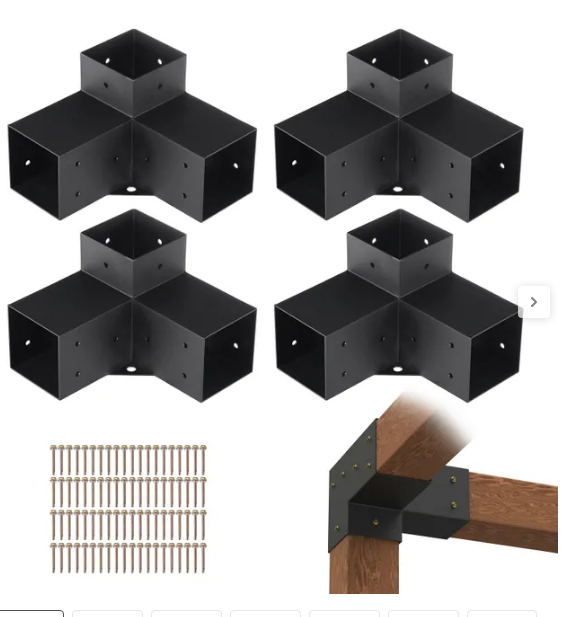

Bonsoir à tous
Je me pose une question sur la conception d'une pergola en bois n'étant pas du métier je ne connais pas grand chose aux manières de fixer les poutres et j'ai vu ce genre de support mais je ne sais pas si c'est viable dans le temps et si au niveau de la solidité aussi j'ai besoin d'avis et de conseils
merci de votre aide

Bonjour effectivement ces boitiers ont l'air pas mal pour une pergola ;au moins vous aurez un cadre solide ;il faut évité les tenons mortaises qui stockent les eaux de pluies et accélèrent le pourrissement de la structure (on parle d' assemblages non protégés) prévoir un petit pied poteau au sol pour remontée capillaire et en avant

En fait, c'est difficile de vous répondre sans plus d'informations sur les dimensions de votre pergola donc les portées (distances entre 2 points d'appui pour les éléments horizontaux).
Ca va dépendre aussi de ce que vous voulez mettre sur cette pergola : voiles d'ombrage ? canisses ? plante grimpante ? plaques de polycarbonate ? ...
Les connecteurs que vous montrez existent en 9x9 cm maxi donc ça veut dire que vous vous limitez à des poteaux de 9 et des pannes de 9.
Ce choix limite de fait les distances entre vos poteaux : n'espérez pas avoir des entraxes de 3 ou 4 m entre poteaux.
Cette pergola sera autoportante ? Adossée à un mur ? Même avec ces systèmes, vous n'aurez pas un contreventement suffisant donc vous devrez prévoir des contrefiches plus ou moins selon le type de pose.
A titre de comparaison pour les sections de notre pergola faite par un lycée de production :
Pergola adossée sur une de ses longueurs, dimensions 9x4,4 m.
3 poteaux sur la longueur de 200 x 200 mm avec entraxes de 4m (la panne a un débord de 50 cm à chaque extrémité)
Muralière de 225x75 mm / panne de 260x120 mm / chevrons de 170x90 (portées de 4m = distance entre muralière et panne avec un débord de 40 cm).
Eléments porteurs (poteaux, panne, muralière) en douglas traité autoclave Cl IV
Chevrons en épicéa traité autoclave Cl IV
Objectif de couvrir avec des voiles d'ombrage en attendant que la glycine fasse la couverture totale de la surface et pouvoir pendre des hamacs où on veut ... nous sommes un couple ceintures noires de hamac
Pour info, certains chevrons se sont légèrement cintrés sous l'effet des aléas climatiques et une rafale de vent d'orage a arraché un des chevrons sur lequel était fixé (solidement) un voile d'ombrage : les vents ont été tels que la toile a fait un effort en retournant le chevron sur le côté, ça a cassé net une vis inox de 10x200.
Et on était très loin de la tempête comme certains ont pu en vivre récemment.
Je vous dis ça afin que vous réfléchissiez bien avant de faire une structure qui pourrait finir en mikado sous l'effet de rafales un peu fortes ...
Savoir de façon certaine, ça n'existe pas. Les seules choses fiables, c'est l'humilité et un regard attentif.

Bonjour à vous merci de votre retour
alors oui pas de soucis je vais précisé mon idée sur le projet que j'ai , .
La pergola que je compte faire est une adossé au mur les dimensions 6 x 3.8 (max)
par dessus je pense mettre un polycarbonate afin de rendre étanche l'installation + un peu d'elec + déco
les connecteurs que j'ai vu ils peuvent existe aussi en 140x140
après je ne suis pas contre un autre système de fixation ou d'assemblage mais j'ai pensé à cela car c'était pour une facilitée de conception
j'ai regardé sur internet et il y'a beaucoup de plan divers mais je trouve soit sous-dimensionné soit surdimensionné
Le but est de faire une pergola qui soit quand même solide et qui dur un peu dans le temps
Merci aussi pour votre exemple personnel
Cordialement

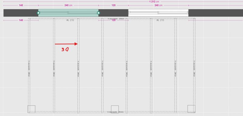

J'ai fait un plan afin de m'aider a visualiser ce que je pensais faire et si sa peut convenir
La longueur total est de 6m50 et la largeur 3m80
merci de votre aide

Env. 100 message Savoie
Bonsoir
vu les boitiers je pensais a la petite pergola avec glycine on avait pas tous les éléments , un ami a la même que vous , il a incorporé des baies vitrées aluminium l'ossature est métallique(carré de 60) et le polycarbonate du 40 MN ;au dessus des poteaux le linteau est un cadre pour contreventé le tout
