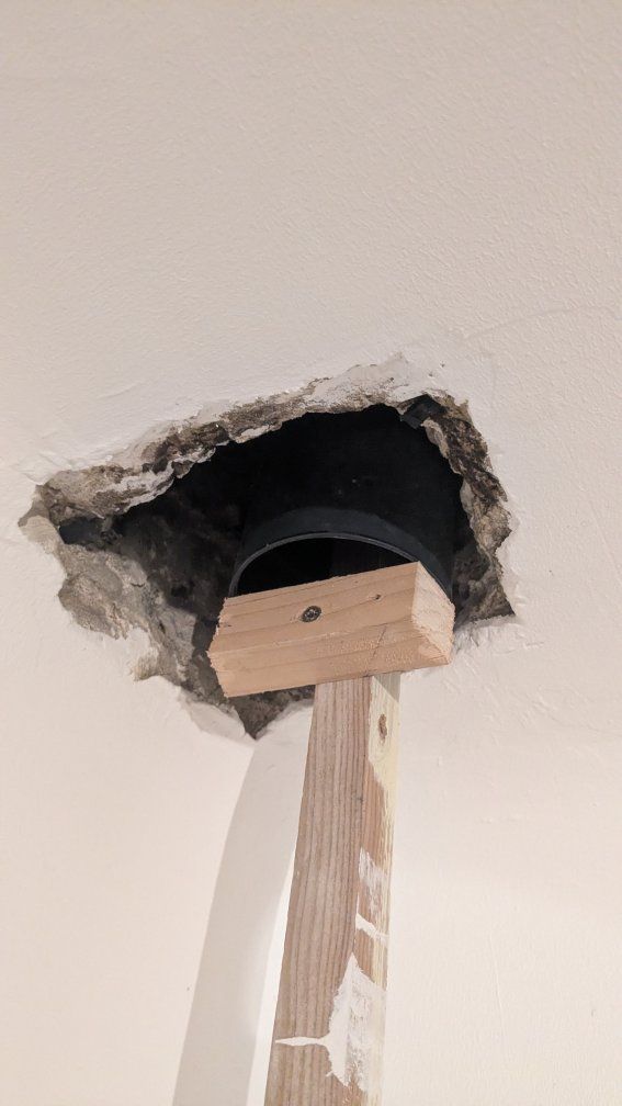

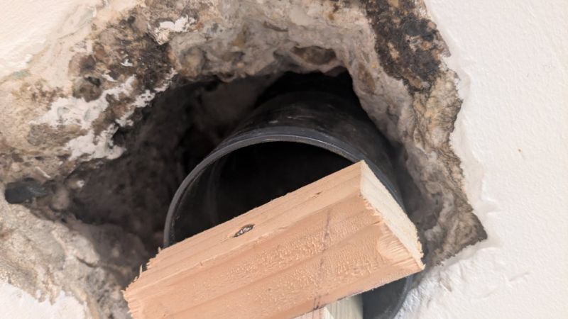

en voulant installer la conduite d'évacuation de la hotte de cuisine je me suis aperçu qu'a la construction de la maison il n'avait pas pris la peine de faire déboucher le tuyau de manière affleurante au plafond, résultat : il y a environ 15 cm entre le bout du tuyau d'évacuation et le haut du plafond. J'ai placé un tuyau afin de rallonger le tout mais je me pose la question de savoir comment reboucher le trou. En effet comme il est au plafond et qu'il n'y a pas non plus beaucoup d'espace j'ai l'impression que cela ne vas pas être si simple d'utiliser du plâtre. J'ai pensé à la mousse PU non-expensive, qu'en pensez vous ?
en quoi est fait le plafond ? On dirait une dalle béton.

De la mousse expansive au dessus d une plaque de cuisson j éviterai c est très inflammable.
Cela ne prendra pas feu en utilisation normale mais en cas de feu dans une casserole ou dans une friteuse cela représente un risque.
Perso je boucherai au plâtre de Paris. Bien humidifier avec un pulvérisateur et de toutes petites gâchées ça prend très vite

Bonjour oui c'est effectivement une dalle de béton.

ok merci je ne savais pas que la mousse était très inflammable. En fait la sortie n'est pas au dessus de la plaque, le trou se trouve dans un coin de la cuisine alors que la plaque presque à l'autre bout. J'ai fait un tubage pour relier les deux. J'avais effectivement pensé au plâtre au début qui me semble en effet être la solution la plus perenne. Si je ne trouve pas mieux je finirais par faire cela mais je me posais la question d'une méthode de rebouchage plus simple.
La MAP est plus facile à mettre que le plâtre.

Non,  je ne recommande pas le MAP, c'est vrai que ce produit et facile a travailler, mais dans votre cas, il faut un produit qui sèche vide, et le map et bien trop long pour sécher, vous aurez donc de mal a bien charger en plafond, sans que ne map ne tombe. Utiliser du plâtre à prise le plus rapide possible
