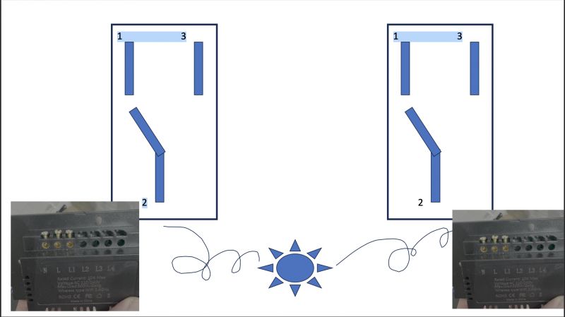

Bonjour a tous,
Je ne suis pas un expert en électricité mais j'essaie petit a petit de remplacer mes interrupteurs classiques par des interrupteur smart switch contrôle par SMART LIFE/ TUYA.
Dans mon salon j'ai un éclairage contrôle par 2 va / vient a 2 endroits differents
Sur le schema, jai dessine l'interrupteur 1, il est de type 1/2/3  et le second est du meme type de type 1/2/3
J'ai remplace ce système basique et l'ai connecte sur le nouveau interrupteur smart mais ca ne fonctionne pas.
J'ai acheté des interrupteurs 1 gang/2 way , donc ca devrait être bon.
J'ai tente plusieurs interventions entre cables mais pas réussi a ce jour a le faire fonctionner.
Besoin de vos lumières merci

Bonjour, pour un va et viens filaire, vous avez une phase permanente sur un interrupteur, et un retour de lampe sur l'autre interrupteur, et deux fils qui serve de navette.
Les interrupteurs sans fils sont différents, en fait ce ne sont que des télécommande, un appui, on allume, un appui, on éteint. Du moins c'est ce que je comprends sur vos produits.
De plus, vos produits demandent à avoir un neutre.
de plus, je ne vois que 3 broches. Cela ne peut donc pas fonctionner en va-et-vient. Sauf à faire un branchement spécifique, mais pour cela, il faudrait déjà avoir un neutre qui arrive sur vos produits.
Le plus simple serait de prendre des produits qui fonctionne sans neutre. .
oui,je pense comme plaquisteheureux. On ne va pas lire la notice pour vous, mais généralement vous mettez des émetteurs aux prises et un récepteur à la lumière ou dans la boîte de dérivation dont elle dépend. Donc pour du va-et-vient il faut plutôt raisonner en terme de télérupteur. ( à la place de chaque ancien va-et-vient vous posez le module télécommande, et le module récepteur(télérupteur dans la boîte de dérivation)
Mais bon c'est une solution quand on ne veux/peut pas passer les fils, les appareils qui s'appairent ont tendance à boguer sans raison apparente, bien moins tranquille dans le temps que le réseau filaire
sinon, des schémas constructeur proposent un couple va-et-vient filaire intercallé sur la phase qui va au récepteur. Donc aucun intérêt puisqu'il faut garder le réseau filaire. sauf peut-être voir le circuit sur l'appli ( en fait ils font ça avec 2 BP reliés en série avec 2 fils... super, dans l'idée de faire du sans-fil ...)
[une photo plus nette où on verrait la rèf vous apporterait plus de réponses. Je crois apercevoir un N en première position, ce qu'on ne trouve pas à priori derrière un interrupteur]

Sinon, questionnement pour trouver la soluce: mettons que vous débranchiez vos 2 prises va et vient et que vous connectiez chacune à un module smart.
ok, en ondes radio ils pourront se parler en morse. Mais qui va parler à la ligne d'énergie pour l'acheminer à l'ampoule ( il y faut un récepteur pour recevoir l'info et fermer le circuit) ?
RMQ: quand vous débranchez vos va-et-vient filaires, vous supprimez de fait le retour lumière ( énergie), il faut donc aller mettre une phase sur l'ampoule... là où viendra le récepteur ). Parceque vous ne câblez pas pour faire du sans-fil, vous modifiez une installation filaire pour la passer en sans fil.
ne jamais oublier que les gadgets Alixxx et autre Temuseries émettent des ondes mais que l'énergie ne se transporte pas sans fil ( sauf dans certaines maison )

Bonsoir à tous,
Merci infiniment pour vos réponses.
Effectivement ce sont des joujou AliExpress …
Ça a toujours fonctionné dans le passé sans soucis sauf que la pour le coup vous avez raison je n’ai pas de neutre donc ça complique l’affaire.
Je suis repassé à quelque chose de standard !
Merci beaucoup bonne soirée
