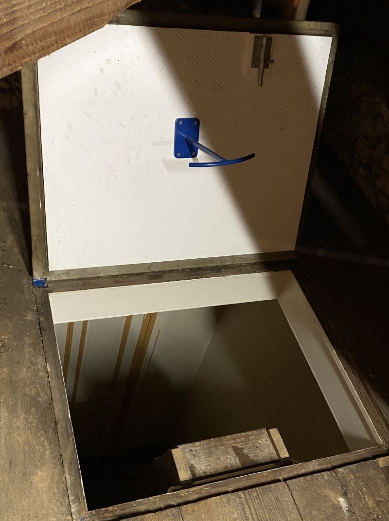

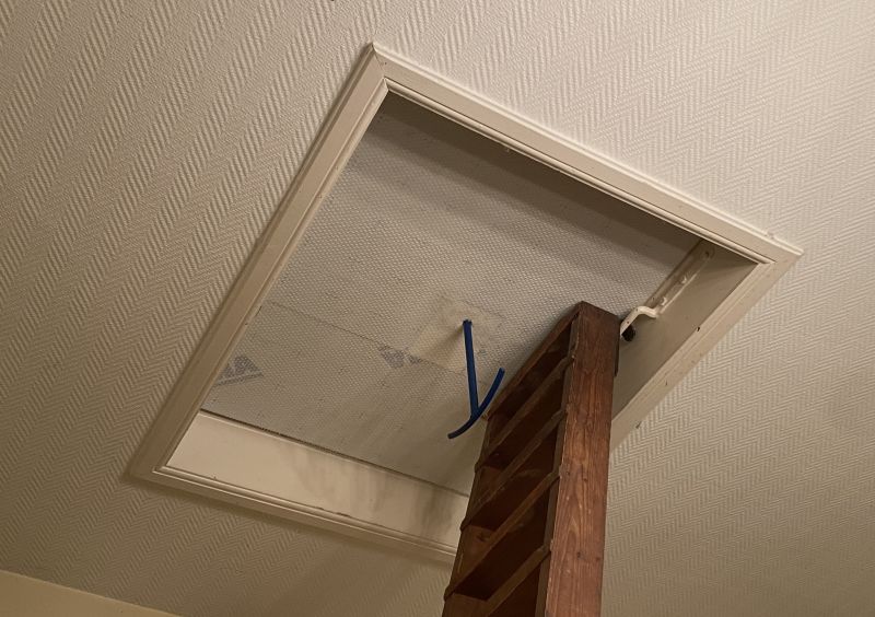

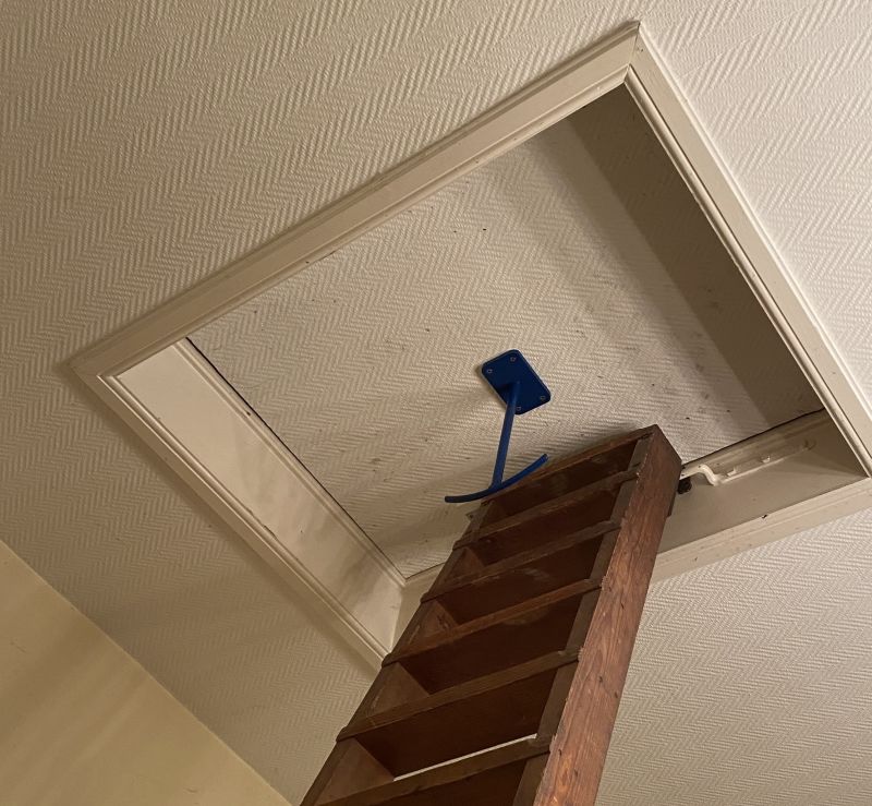

Mon grenier non chauffé va être isolé (Solivbox 31) courant 2026 et je souhaiterais remplacer la trappe d'accès existante en bois par une trappe "isolée" en PVC / Alu.
Sauf que je ne trouve rien de tel, aussi j'ai pensé à une fenêtre de toit (sans les vitres, j'en ai pas besoin - panneau plein).
Ci-dessous la photo de la trappe vue de l'intérieur :
Et la vue depuis le grenier :
Avez vous des idées pour remplacer cette trappe ?

Le moins cher : gardez cette trappe et faites un entourage en planche de la hauteur de votre isolation que vous remplirez avec de l'isolant, éventuellement en fermant avec une plaque pour éviter que l'isolant tombe quand vous ouvrirez la trappe.
ou encore un morceau de polystyrène collé sur la trappe.

Merci pour votre retour; je souhaite quand même isoler cette trappe sinon le reste d'isolation ne servirait à rien.
Bonjour, faites le rapport, entre la surface totale et celle de la trappe. C'est insignifiant, si vous voulez isoler, prenez la solution de l'entourage en planche ou de la plaque de polystyrène. Sauf si vous voulez mettre une fenêtre vélux avec un panneau sandwich, le coût ne sera pas le même

Je vais partir sur un collage de plaque PU au dos de la trappe (fin) + joints en fermeture.
vous avez par exemple ce genre de chose :
https://www.echelledirect.ch/trappe-de-comble-4940.htm
Maintenant il faut voir le problème dimensions.
En effet la trappe doit répondre à 2 critères :
- étanchéité à l'air
- isolation thermique
Bien fait, le PU collé + joint périmétrique peut être une solution acceptable.
Cdt
Env. 20 message Rhone
Merci pour vos retours.
J'ai collé une plaque PU de 25mm des deux cotés (intérieur et coté grenier); sur le coté intérieur, j'ai collé une toile de verre qui va être peinte.
J'ai aussi collé un joint de 25mm de large (mousse) qui à la fermeture de la trappe fait compression.
