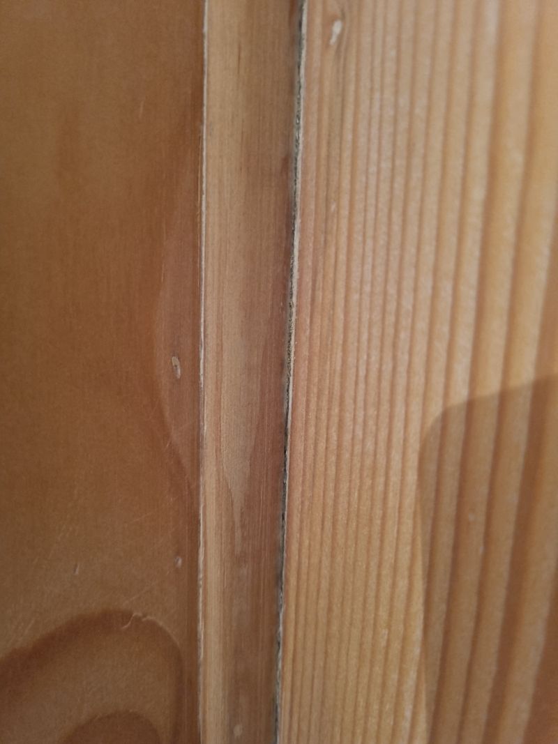

Je suis en train de decaper mes cadres de porte car je souhaite retrouver le bois.
Ils étaient recouverts d’une peinture qui partait très bien au pistolet a chaleur.
Mais il reste des résidus de peinture dans les coins et les angles que je n’arrive pas a faire partir.
Sachant que le bois est tres tendre, comment je pourrais faire pour les enlever sans trop attaquer le bois ?
Dept : Loire
Paille de fer triple zéro
CATERHAM a écrit:Paille de fer triple zéro
Et bien sur un ponçage fait à la main !
Env. 10 message Loire
Merci pour vos réponses. Paille de fer + petit grattoir d'angle + patience et ca part bien Smile
