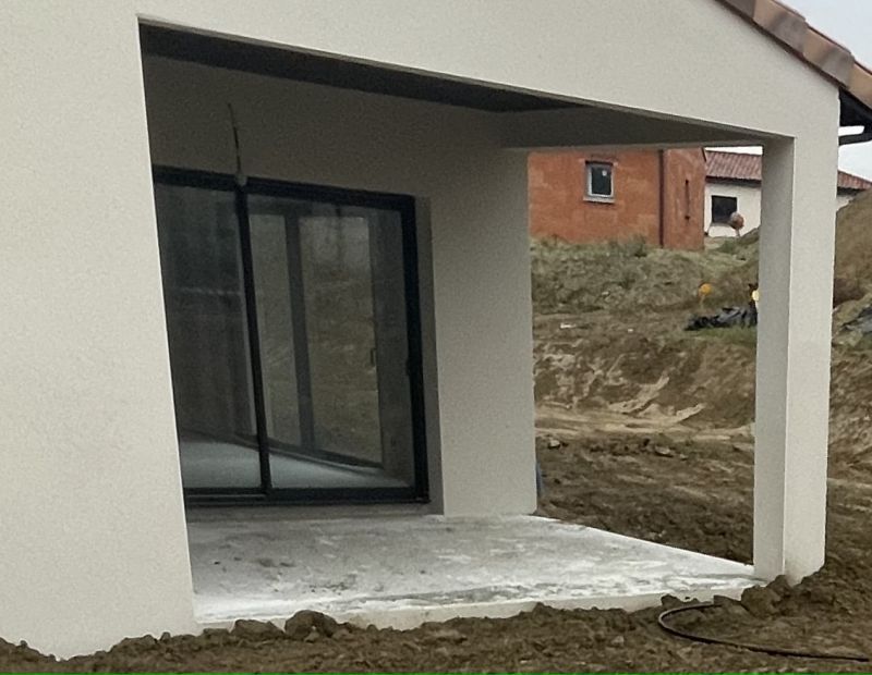

Je suis nouveau sur le forum, n'hésitez pas à me faire un retour si le sujet n'est pas assez clair ou manque d'informations. Propriétaire d'une maison neuve depuis 2 ans en Haute-Garonne, nous souhaitons transformer une terrasse couverte de 14 m2 déjà isolée au sol en pièce de vie (futur salon).
Nous avons démarché un premier prestataire (Akéna) afin de faire chiffrer deux baies vitrées alu 3 venteaux avec volets roulants, pose comprise.
Voici les détails des baies :
- Coulissant 1 L360xh225cm
- Coulissant 2 L316xh225cm
Double vitrage 4/20/4 à faible émissivité + argon et warmedge, U :1.1 / dBA : 26
Transmission lumineuse : 82
Facteur solaire : 63
Poignée de tirage extérieure
Il s'agit de la gamme "Elite", épaisseur de profilés 70mm avec boucliers thermiques. Le + : les menuiseries sont quasiment identiques a nos menuiseries actuelles.
Le - : Prix TTC : 16500 euros avec possibilité d'avoir 15% soit 14000 euros pose comprise. C'est la tranche haute de notre budget.
Ceci est notre premier devis, nous ne sommes pas dans l'urgence de la réalisation du projet et aimerions des avis sur le rapport qualité/prix ainsi que d'éventuelles autres prestataires peut-être plus adaptés pour notre projet.
Je joins une photo de la terrasse pour que vous compreniez mieux, l'idée étant de fermer les deux côtés ouverts avec le plus de baies vitrées. La menuiserie actuelle sera déplacée a un autre endroit de la maison ce qui laissera une ouverture entre le futur salon/véranda et le reste de la maison.
Je me garde placo, chappe, électricité, peinture et carrelage.
Merci d'avance !

Bonjour, ce serait judicieux de faire d'autres devis, au moins deux, Akéna: étant donné la pub qu'ils font ( assez agressive avec Chantal Lad...) ils répercutent le prix de la pub chez les clients et les monteurs/vendeurs sont franchisés.
De : Bétheny (51)
Bonjour, personnellement, je suis contre ces grosses entreprises qui fonctionnent à grand coup de pub, histoire de faire de gros chiffres d'affaires, et qui vont très certainement faire sous-traiter la pose par le 1er comique qui passe par là.
Il y a un nouveau sur ce forum " mat20@@ " Qui devrait pouvoir vous en dire plus sur la qualité des produits qui vous sont proposaient, du moins j'espère qu'il va passer par là.

Le sur-mesure ne veut plus rien dire, tout ce fait sur mesure de nos jours. ( chez les pros)
Bonjour, je connais un représentant sur la région de Toulouse qui vend et propose la marque Shüco
De : Bétheny (51)
Salut, Shüco ce sont les profils, et effectivement cette marque est très bien réputé.
Bonjour,plaquisteheureux effectivement Shüco fabrique les profilés qu'il vend aux fabricants monteurs, et met à leur disposition le logiciel de coupe et de montage. Donc rien à voir avec Akéna qui donne un prix, et une remise pour endormir le client,  un peu comme les fabricants de cuisines
