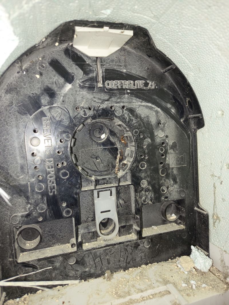

Coffre d'origine : Cofrelite ZF

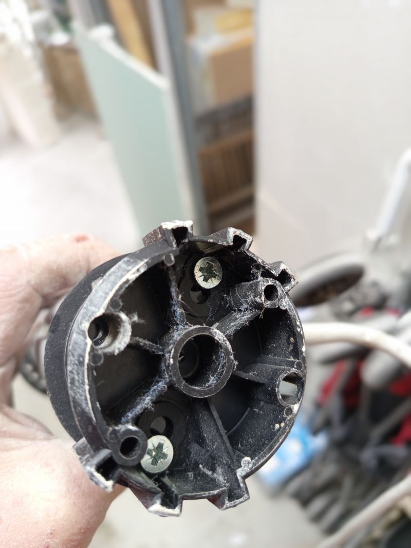

J'ai déjà le tube (photo 1), le moteur et le volet.
Il me manque la pièce qui permet de "caler" le tube/moteur dans le nouveau coffre (photo 3)
Qui devrait ressembler à la photo 2

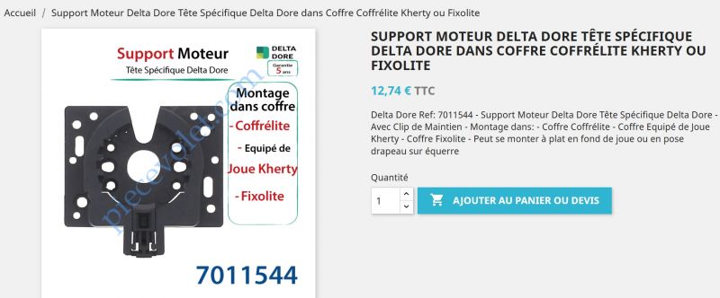

J'ai peut-être trouvé.
Je veux bien des avis.

Je me permets de vous solliciter car sur un autre post vous avez été redoutable...d'efficacité.
Pensez-vous que la pièce que j'ai trouvée soit la bonne svp?

Effectivement si votre opérateur est un Rollo de chez Delta dore, le  support proposé fera l'affaire.
Attention toutefois à l’obsolescence des Rollo souvent mis en cause ! Vous pouvez peut-être monter un moteur neuf à l’occasion de cette nouvelle installation.

Votre photo 1 représente le moteur assemblé avec l'insert qui rentre dans la joue. Il faut les séparer (2 vis) !

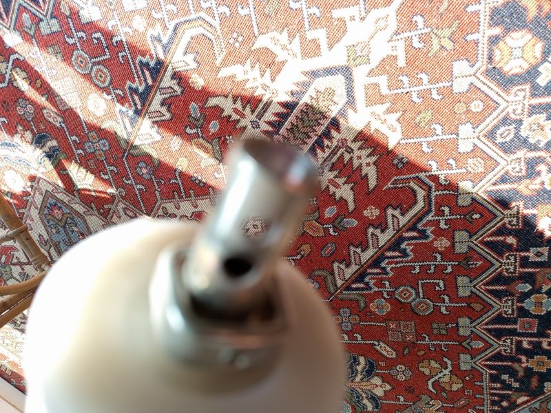

J'ai démonté selon vos conseils (enfin, je crois). Il y avait une goupille.
Cela donne ça (photo floue) avec un diamètre de l'axe de 16mm.
