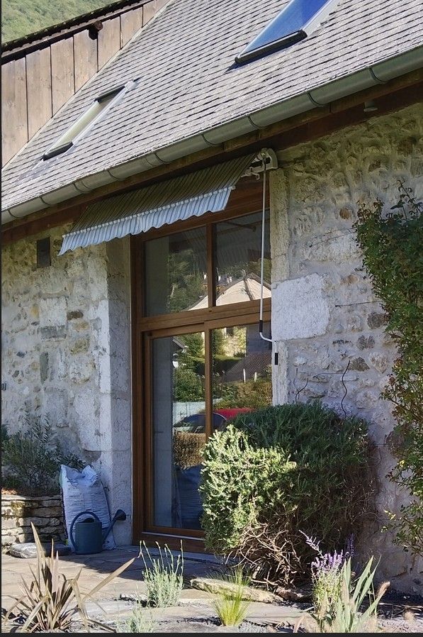

Ma maison est une ancienne grange et comme souvent la porte de grange a été remplacée par une grande baie vitre (ht 3.03m larg 2.67).
Je ne peux pas installer de volet extérieur sur cette baie, et pour l’instant la seule « isolation thermique » est un rideau en tissu.
Cet été j’ai prévu de refaire les sous rampants, et j’ai donc la possibilité de modifier la partie intérieure en haut de cette baie.
Mon but serait d’installer un BSO intérieur pour avoir à la fois la possibilité d’isoler de la lumière et de la chaleur l’été et du froid l’hivers toute en gardant un accès ouvert en grand, la ventilation...
Je n‘ai aucune idée de l’isolation d’un BSO (vu que c’est du métal, ça ne doit pas être magique.
Et si ça n’a pas d’intérêt j’avais pensé à mettre des stores vénitiens en bois, mais je n’en sais pas non plus si cela est vraiment probant en terme « isolation ».
Est-ce que vous avez déjà fait ce genre de montage et avec quel résultat ?
Comme ma baie est « hors gabarit standard » je vais casquer un peu je pense, j’aimerai éviter de payer chère quelque chose qui ne sert à rien, voire qui ne marche pas…

Vous pouvez passer une photo de la façade extérieure s'il vous plaît?

Oui pas de souci mais je ne veux pas dégrader ma façade. Je n'ai pas de place en hauteur et j'ai un linteau bois au dessus de la baie. Une jardinière a gauche et une un romarin a droite.
Le store va être supprimé également.

En intérieur, BSO et vénitien n'apporteront rien en confort d'été, le rayonnement solaire ayant déjà franchi l'enveloppe du bâtiment (le vitrage) la surchauffe s'installera, et en hiver un volet extérieur fait office de contrevent pour réduire les déperditions. Seul atout : l'anti-éblouissement.
Je prendrai avec des pincettes toute solution par l'intérieur (plutôt que des pincettes, je dirai plutôt scepticisme).
La jardinière est profonde ?
En l'état la solution la plus pertinente me paraitrait :
- désolidariser la jardinière de la façade pour créer un petit espace libre,
- ajouter à la façade un volet coulissant en lames de bois verticales suspendu à un rail et des galets, pour conserver l'identité de la grange et disposer d'une vraie protection par l'extérieur.
Un volet de ce genre n'est pas complexe et resterait raisonnable en coût tout en étant efficace.
Le seul hic est que l'intervalle entre jardinière et façade, s'il est trop étroit, peut-être embêtant à nettoyer, vu que ça sera un coin à m... un coin à poussière.
Enfin, si l'orientation solaire est "néfaste" (sud ou ouest) les châssis de toit ne doivent pas aider, comme ils constituent des autoroutes à la surchauffe dans la partie supérieure de l'édifice. Il ne faudrait pas les rayer de l'équation, vraisemblablement.

Alors la jardinière n'est pas forcement profonde mais le terrain à tout de même une vraie pente... Donc c'est pas simple.
Pour ce qui est du confort d'été, je n'en ai pas besoin. Car même si la baie est plein sud, et que je n'ai qu'un rideau, la maison ne dépasse que rarement les 23°c (sans clim).
Par contre en hivers, c'est un peu plus sensible, j'aimerai bien pouvoir améliorer cette "surface froide".
Je suis assez d'accord que les traitements par l'intérieur ne sont de fait pas efficace, mais je ne sais pas trop quoi en attendre dans la vraie vie.
On dit le même chose des pare vapeurs et pourtant, j'ai déjà eut de vrai écart de chauffage avec un pare-vapeur bien posé.

Le mieux est le big rideau épais thermique pour casser l'effet de paroi froide qui génère un vrai inconfort ressenti.
A surveiller : les éventuels petits courants d'air qui rajoutent de l'inconfort, même imperceptible.

Ok merci, je me demande si en effet ce n'est pas plus simple.
Pour l'instant le rideau n'est pas bien placé coté intérieur, il laisse un vrai passage d'air en partie haute et j'ai l'impression qu'il y a un effet de tirage.
A un moment j'avais regarder les rideaux pour les pergolas avec un rail de guidage.
Ca me paraissait être une bonne idée. Le mur de la maison étant très épais je peux mettre des rails de guidage latéraux pour le store.
