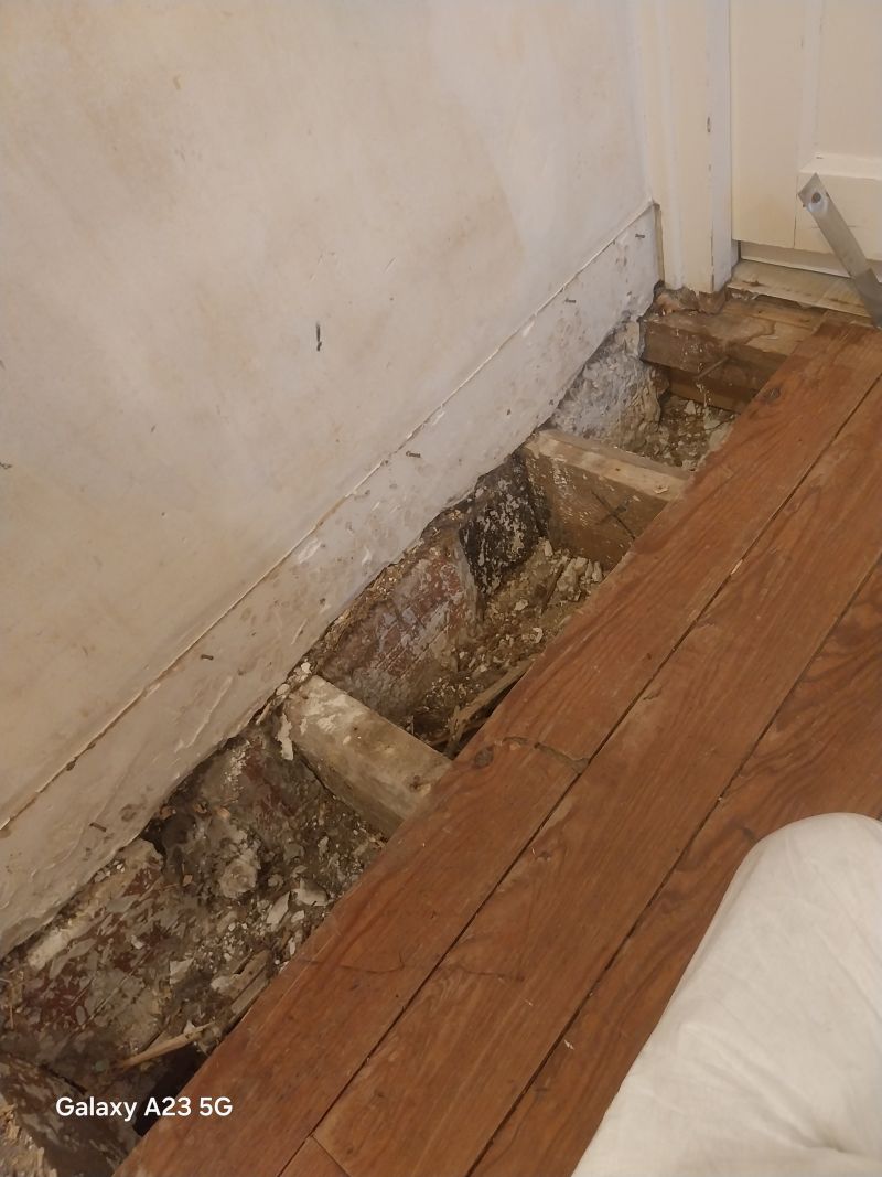

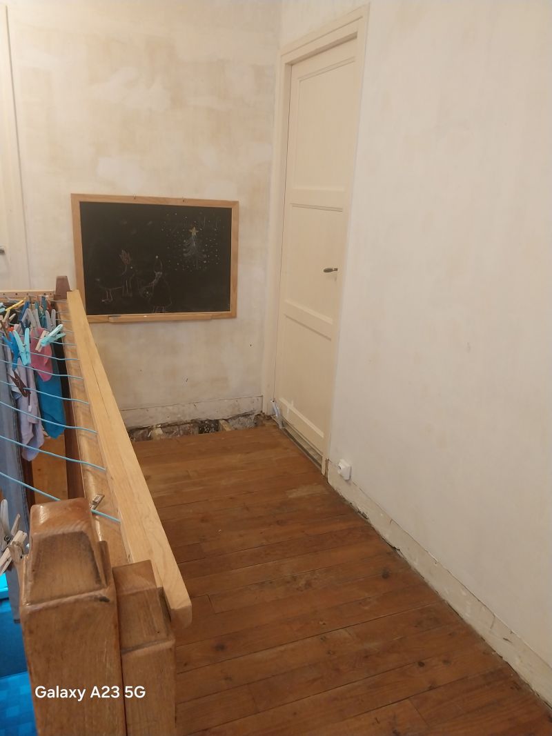

Citation: Coté porte de SDB (à droite). 1 chambre derrière le mur (tableau noir).

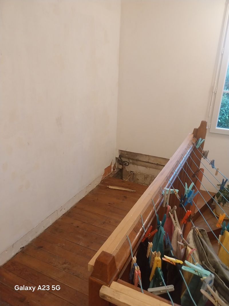

Citation: [url=https://files.forumconstruire.com/images/jp/jpg-stor-697f891f725a4442988.jpg]Coté mur sud.
[/url]
Citation: [url=https://files.forumconstruire.com/images/jp/jpg-stor-697f89334319e77227.jpg]Détail lambourde coté mur sud.

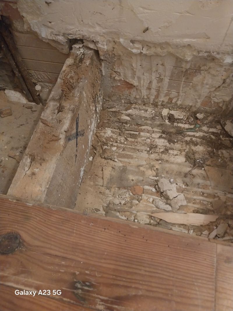

Citation: [url=https://files.forumconstruire.com/images/jp/jpg-stor-697f8a27ee731898187.jpg]

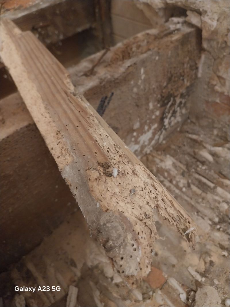

[/url]Détail lambourde coté SDB et chambre.[url=https://files.forumconstruire.com/images/jp/jpg-stor-697f8cb79fb28104873.jpg]
Détail de la première lame de plancher attaquée.
La lambourde marquée d'une croix serait à remplacer après qu'une fuite d'eau ancienne ait beaucoup abimé les deux premières lames de parquet coté mur sud et cette lambourde dont l'extremité a perdu de sa masse et est devenue fragile.
Une chambre est située derrière le mur supportant le tableau noir.
Questions : Quelle est la méthode la plus adaptée pour redonner toute la solidité au plancher ; Remplacer la lambourde complète (mais est-elle d'un seul tenant jusqu'à l'extrémité de la chambre derrière le mur supportant le tableau noir ou est-elle plus probalement en deux parties et s'arrête-t-elle à ce mur ?) ou une solution de réparation existe-t-elle ?

D'après tes photos tu as une chance de pourvoir remplacer la ,les poutres, car c'est un palier.
Vérifier ce qu'elles supportent en dessous. faire le nécessaire pour
maintenir le dessous.
Il va tout de même falloir enlever toutes les lames en les repérant sur un plan, pour le remettre à leur position.
Bon courage.

En effet, la pièce de bois paraît bien remplaçable ; Elle supporte quelques pattes de fixation du plafond de la cuisine qu'il faudra juste libérer.
