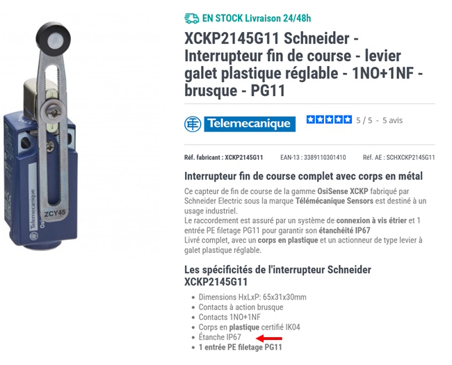

SVP passe moi un lien pour un fin de course étanche pour usage extérieur, car je n'arrive pas à en trouver. Pour le rendre sans fils, je devrais trouver une combine.
Https://www.achat-electrique[...]ion_complet
j'ai pas regardé mais ils doivent tous être IP65 à minima...

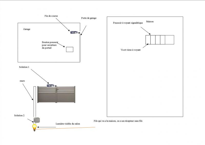

Salut, merci JCdu26 j'ai justement déjà installé un de ces modules sur la porte de mon garage, mais je n'ai pas osé en installer un en extérieur, car je n'ai pas trouvé d'information sur son étanchéité. Bien que cela puisse fonctionner en contact sec, donc sans tension, j'ai peur que cela vieillisse mal.
j'ai déjà pas mal de fils électrique entre mon garage et mon séjour, et d'autre entre mon garage et le portail, ce serait donc très facile de faire ce qui j'ai fait pour mon portail de garage.
Ci-joint le schéma (filaire) de ce que j'ai actuellement, et de ce que j'ai pensé faire.
Actuellement, de chez moi, je peux voir si mon garage et ouvert, et je peux le fermer, je peux voir si la lumière est allumée, et je peux l'allumer ou l'éteindre.
Je pourrais ajouter un fin de course sur mon portail, ajouter une lumière en extérieur (ou un autre voyant, alarme sonore ect) qui soit allumé par ce module de fin de course ! j'ai aussi pensé à poser un bouton-poussoir contre le mur, le portail appuiera sur ce poussoir, et fera donc allumer la lumière.
Pour ne pas que cette lumière soit toujours allumée, on peut aussi poser soit un interrupteur, soit un modèle sans fils, qui couperais la phase de la lumière. Donc pour que cette lumière s'éclaire, il faudrait à la fois que le portail soit allumé. (Et l'interrupteur en position fermer. ) Le fonctionnement sera plutôt simple, on appuie sur l'interrupteur ! Si le portail est ouvert, une lumière s'allume. (ou une alarme sonore) Si le portail est fermé, rien ne se passe.

Le problème du bouton-poussoir serait que le portail, toujours être dans la même position quand il est ouvert. ( à un cm prés) Et cela est quasiment impossible avec ce maudit mécanisme de portail très capricieux que j'ai (un somfy ) ce truc se dérègle en permanence.
J'ai aussi essayé de trouver des détecteurs de proximité, mais recherche aussi infructueuse actuellement.

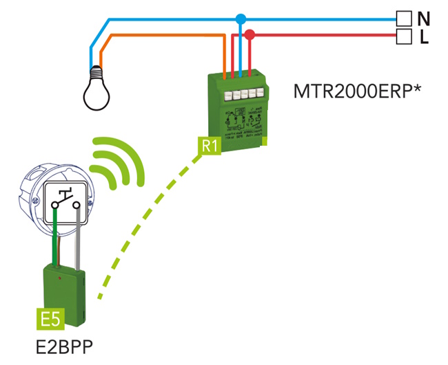

En utilisation détournée de commande d'éclairage radio, le kit Yokis Émetteur/Récepteur pourrait convenir en implantant le module Émetteur dans un coffret étanche à proximité du fin de course de position.

JCdu26Oui Ta solution est une bonne solution, et je pense que c'est exactement ce à quoi Rfco fessait allusion. Par contre ok pour le Yokis , mais pas cette gamme, ils en ont une nouvelle en zigbee

Il faudrait partir sur quel émetteur et quel récepteur dans cette nouvelle gamme ZigBee ?
E2BPA-UP

J'ai bien compris pour l'émetteur mais je n'arrive pas à trouver le récepteur compatible.
je comprends que tous ces divers émetteurs doivent être associés soit via une box, soit à une application de pilotage pour une domotique complète de maison.
Non, pas de box, ils ont bien une application, et une clef à poser sur le téléphone. Si on veut, mais ce n'est pas obliger, le récepteur, c'est le MTR2000E-UP ( 2000 pour 2000 w ) MTR500E-UP pour 500 W
JCdu26 a écrit:J'ai bien compris pour l'émetteur mais je n'arrive pas à trouver le récepteur compatible.
va voir leur page : https://www.yokis.fr/logement-connecte/
