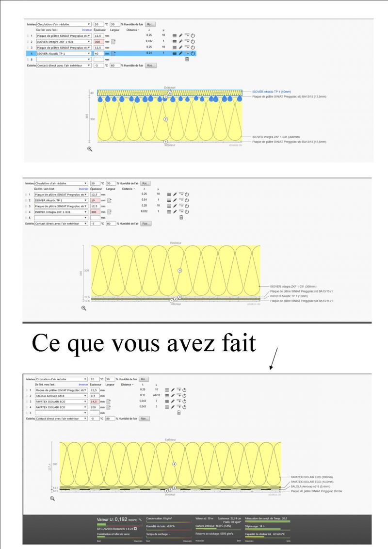

J'ai pas mal recherché sur le forum sans trouver de réponse à ma question,
J'ai fait surélever ma maison avec une ossature bois.
Le chevronnage est fait de "planches" à champ d'une 20aine de cm de profondeur.
J'ai réalisé l'isolation thermique en panneaux de fibre de bois soprema de 20cm (R5,25) entre chevrons + 14,5cm (R3,8) en pose croisée avec des suspentes integra.
Le pare-vapeur a été posé entre ce second isolant et les fourrures/placo.
Dit autrement en partant de l'intérieur on a : placo -> fourrures -> pare-vapeur -> fibre 14,5 -> fibre 20 -> écran sous toiture HPV avec 2cm de vide.
Ai-je fait une bêtise ?
La règle des 1/3 2/3 revient souvent mais de ma compréhension elle n'est à suivre qu'à partir du moment où on prend le pare-vapeur en sandwich entre deux isolants (requis notamment lorsqu'on mélange ITE et ITI).
Or, est-ce problématique d'avoir mis le pare-vapeur non pas entre mes deux couches de laine de bois (sachant que les 1/3 2/3 ne sont pas respectés, ce qui aurait donc été une erreur) mais directement entre la face côté intérieur et les fourrures+placo ?
En ce sens un document d'Isover (https://www.isover.fr/documents/brochure-systeme/solutions-disolation-des-maisons-ossature-bois.pdf) qui semble admettre que les deux poses sont possibles :
- par ex p.6 on a une première couche avec kraft et la seconde avec le pare-vapeur sans que les 1/3 2/3 ne soient respectés ;
- p.7 première couche sans kraft et la seconde avec + le pare-vapeur au même endroit, toujours sans respecter les 1/3 2/3 (c'est même l'inverse) ;
- p.9 et 10 on a un cas de 1/3 2/3 et l'autre avec le pare-vapeur directement côté intérieur
Un grand merci pour vos réponses car je crains de mélanger les cas d'application du 1/3 2/3 et la nécessité de l'appliquer, et je ne suis pas compétent sur ces questions d'isolation pour y voir clair.
A toutes fins utiles : les travaux sont terminés depuis cet été, donc tout est plaqué, enduit, peint, etc., et bien qu'un hiver ne soit pas suffisant pour voir les problèmes s'il y en a réellement je n'ai pour l'instant rien constaté (aucune condensation ni sensation de froid d'ailleurs sur le placo).

Bonjour, la règle des 1/3 2/3 n'est pas concerné par votre installation. Même si vous avec poser plusieurs épaisseurs, elle compte comme une seule. Ce que vous avez fait est très bien.

La condamnation peut ce crée dans le volume d'air qu'il y a entre deux couches d'isolant. Dans votre cas, il n'y a pas d'air entre vos deux isolants.
La règle des 1/3 2/3 c'est pour éviter que la rencontre de l'air chaud et de l'air froid se fasse entre deux couches d'isolant. La couche d'isolant  .
l'air froid, qui arrive de l'extérieur, rencontre l'air chaud de l'intérieur, cela crée de la condensation. La pose de pare vapeur a pour but de bloquer l'humidité contenue dans l'air chaud. Pour ne pas que cette condensation soit crée.
Dans votre cas étant donné que vos deux couche se touche, il n'y a pas d'air entre les deux, de plus le pare vapeur que vous avez posé, bloque l'humidité qu'il y a dans votre air chaud.
La règle des 1/3 2/3 est surtout concerner l'lorsque l'on rajoute un isolant sur un support déjà isoler.
Exemple un plafond en plaque de plâtre qui est isolé par le dessus avec une laine de verre de 10 cm ! on ajoute 30 cm dessous cette plaque de plâtre, et on ferme le tout sans poser de pare vapeur . La condensation va se faire au niveau de la plaque de plâtre entre les deux isolants.

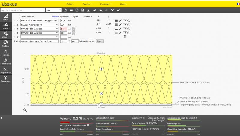

@plaquisteheureux : super votre logiciel ; dans le détail vous avez sauf erreur renseigné 14,5mm pour l'épaisseur du second isolant à la place de 145mm, cela a-t-il une incidence sur le résultat ?
En tout cas j'ai bien compris maintenant que cette règle des 1/3 2/3 (ou 1/4 3/4 en climat de montagne en effet) c'est lorsqu'on doit partir avec deux isolants "dissociés", et non un résultat à mettre systématiquement en oeuvre lorsqu'on n'a pas cette contrainte initiale

Voila
Et pour le logiciel c'est lucienpel qu'il faut remercier, c'est lui qui me la fait connaître.
