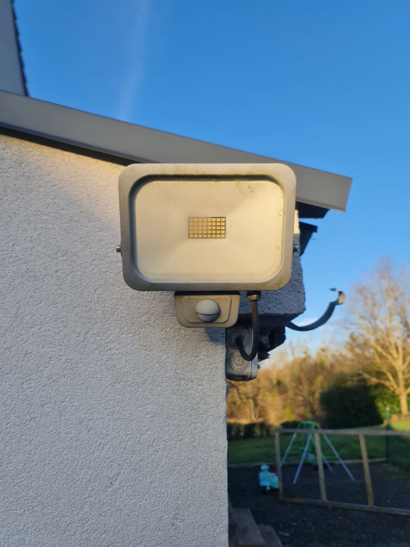

J'ai acheter il y a peu une maison, et à l'extérieur elle a bon nombre de lampes LED à détecteur de mouvement. Or celles placées sur le garage fonctionnent parfaitement, mais toutes celles sur la maison, au nombre de 3, et dispersées tout autour, détectent bien les mouvement, mais les LED s'allument de façon quasi imperceptible.
Est ce que ça veut dire que les lampes sont bonnes à changer ? Est ce un défaut du réseau électrique ?

Merci de votre retour, je me suis donc renseigné un peu (étant totalement néophyte dans le domaine), et si j'ai bien compris votre explication fonctionne dans le cas où les LED sont allumées en permanence très faiblement. Mais dans mon cas c'est quand elles sont censé éclairer normalement qu'elles éclairent de façon quasi imperceptible. Quand elle détectent un mouvement, on distingue à peine les LED, le reste du temps elles sont bien éteintes.

Vous ne pouvez pas interchanger les LED avec celles qui fonctionnent ?   sauf bien sûr si les LED sont intégrées et non remplaçables
Env. 10 message Saone Et Loire
Les détecteurs fonctionnent puisqu'ils détectent, et les LED sont probablement intégrées. Mais j'ai du mal à croire que ces 3 la aient lâchées, d'autant que celles du garage sont identiques et qu'elles fonctionnent toujours, elles ont toutes été installées en même temps il y a moins de 5 ans.
Enfin voilà les 3 de la maison qui sont "hs", j'ai un doute que ce soit un hasard.

C'est quoi ce type de luminaire, un ensemble led + détecteur dans un même boîtier ou un détecteur qui commande une lampe distante ?
Une marque, une référence, ça peut aider .

Désolé du temps de réponse, pour la marque je n'en vois pas sur l'appareil. Mais je peux vous fournir une photo. Et du coup oui c'est un ensemble projecteur + détecteur. En cherchant la marque j'ai juste confirmation que les LED ne sont pas changeables, ça c'est écrit dessus.
Dept : Saone Et Loire
Ancienneté : + de 8 mois
Marque : Steffen Worklight
projecteur 50W   ref : 24 4862 1
Code EAN : 7 611 007 149 086
Si toutes les LED sont faiblement allumées (je dis bien "toutes") dans ce cas elles ne seraient pas en cause.
Le problème peut être dû à un composant du bloc alimentation interne au projecteur, pour cela il faudrait l'ouvrir pour contrôler.
Un problème similaire au votre que l'on peut voir sur des vidéos internet, dû à une inversion phase neutre de  l'alimentation du projecteur, ...à voir donc si ce n'est pas le cas pour vous aussi.

Ce n'est pas un problème similaire puisqu'elles ne sont pas toujours faiblement allumées, mais seulement quand elles détectent un mouvement et donc quand elle devraient êtres allumées normalement.
