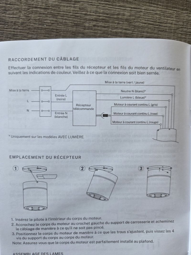

Ventilateur de plafond avec éclairage : comment conserver le va-et-vient existant ?
Ce sujet comporte 15 messages et a été affiché 211 fois
Env. 40 message Doubs
Je souhaite remplacer mon plafonnier actuel par un ventilateur de plafond avec éclairage intégré, commandé par télécommande (modèle create windcalm dc)
Actuellement, l’éclairage est commandé par un va-et-vient avec un interrupteur mural.
Je voudrais si possible conserver le fonctionnement classique du va-et-vient pour allumer/éteindre la lumière depuis ledit interrupteur tout en pouvant commander indépendamment le ventilateur avec la télécommande.
Est-ce réalisable avec le câblage existant ? Si oui, quel type de branchement/modification faut-il prévoir ?
Merci !

Salut, cela va être compliqué, car pour faire cela, il vous faudrait avoir deux phases qui arrivent à votre plafonnier.
De plus, il faudrait voir les branchements de ce ventilateur, car l'électronique arrive aussi dans ce module, et limite les possibilités.

Je joins tout de même le schéma de câblage, sait-on jamais.
Dept : Doubs
OK, on va de surprise en surprise : votre ventilateur doit être en basse tension, avoir plusieurs vitesses, et le récepteur doit aussi servir de transfo.
Vous pourriez dissocier la lumière du ventilateur et passer avec un système de commande des lumières sans fil pour les lumières.

Vous posez un autre récepteur sans fils sur le plafonnier, brancher sur la phase actuelle ! Ce récepteur alimentera directement la phase branchée en sortie du récepteur actuel. (À contrôler que ce soit bien prévu en 220 v . )
La phase actuelle et aussi branchée sur le récepteur de votre ventilateur!
Vous posez deux intercepteurs sans fils à la place de votre va et viens !
Ils commanderont les lumières, et la télécommande du ventilateur ne commandera que le ventilateur.

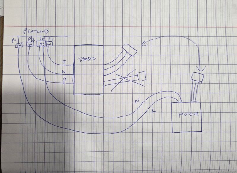

Bon finalement c'était pas trop compliqué. J'ai tiré un nouveau fil de phase pour alimenter le ventilo en permanence, et rétabli la connexion initiale entre la lumière et mon va et vient.
Tout fonctionne : mon va et vient ne commande que la lumière du ventilo, lequel n'est contrôlé que par la télécommande.

Je viens d'installer un windcalm rattan, avec une lumière d'ambiance entre les pales et le plafond.
J'ai une version sans wifi, seulement la telecommande. L'allumage à la telecomande quand je rentre dans la chambre c'est pas top, la telecommande n'est jamais au bon endroit et le bouton minuscule...
Bref, je veux aussi revenir à l'interrupteur mural, uniquement pour la lumière.
C'est une lumière sans variation d'intensité ni de couleur. Un simple bandeau led. Celui ci est relié à ce qui ressemble un petit transformateur qui lui même est relié au module de commande.
Si j'ai bien compris, tu as juste débranché après le module principal et re alimenté directement avant le transformateur ?

Bonjour.
J'avais fait un schéma, je vous le joins, en espérant qu'il soit suffisamment clair.

Ok, donc tu as alimenté directement le transfo led ?
Il faut que je démonte pour aller voir ce qui est écrit sur le transfo...
De : A Coté D'amboise (37)
Oui c'est ça
