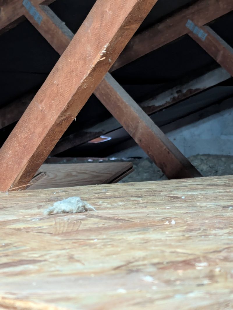

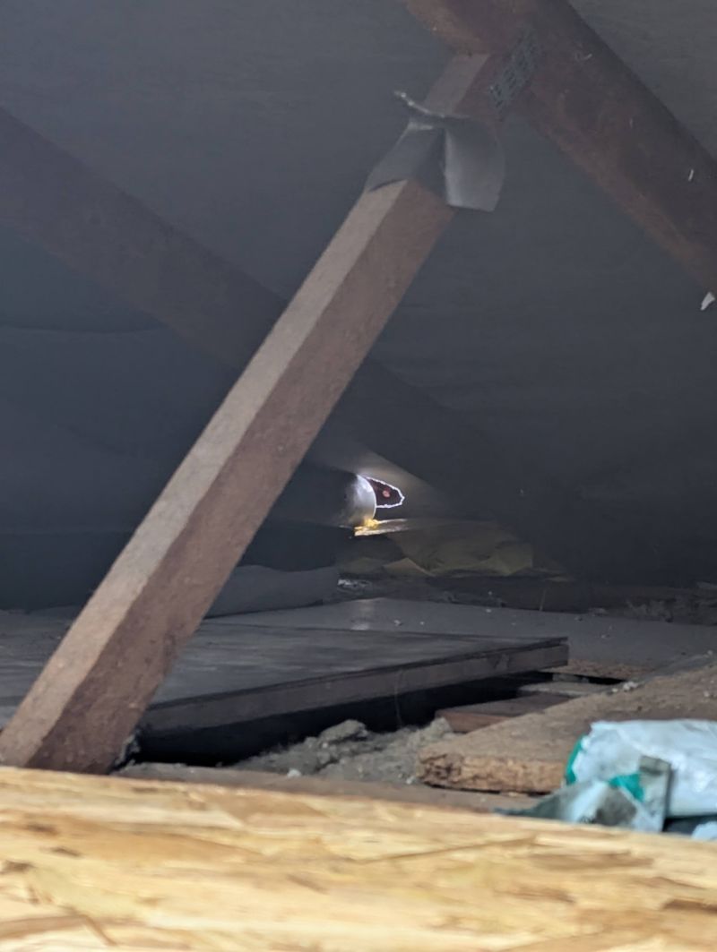

je viens de refaire totalement ma toiture, écran lattage, contre lattage et tuile.Pour améliorer l'aération, le couvreur a installé 3 tuiles chatière et 1 tuile à douille.
Je viens de remarquer qu' ils ont fait 2 trous dans l'écran, 1 pour la sortie des l'aération des toilettes (photo 1), et l'autre au niveau d'une autre tuile chatière (sans sortie d'aération ni rien, photo 2).
Pas des trous pour les autres 2 tuile chatiere.
Est-ce que c'est normal d'avoir un trou comme ça dans l'écran?
Merci pour les reponse

Non.

Bonjour, je ne suis pas maçon. Mais personnellement à le faire pour moi, je ne l'aurais pas fait comme cela, j'aurais fait une remontée de se pare pluie, pour canaliser les potentielles eaux, vers l'extérieur.
De plus, j'ai vu bien trop souvent des pare pluie, posé n'importe comment ! Pour la pose d'un pare pluie, la pose d'un double litelage et obligatoire, et on ne maçonne pas la rangée basse des tuiles, car il ne faut pas bloquer, c'est éventuelles eaux .
Env. 20 message Alpes Maritimes
plaquisteheureux a écrit:Bonjour, je ne suis pas maçon. Mais personnellement à le faire pour moi, je ne l'aurais pas fait comme cela, j'aurais fait une remontée de se pare pluie, pour canaliser les potentielles eaux, vers l'extérieur.
Oui le couvreur a bien fait le double litelage, je trouve aussi bizarre le trou (je peux comprendre côte tuyau, j'avais un souci de condensation avant de refaire le toit) mais de l'autre côté je ne comprends pas.
Je vais en discuter avec lui.
