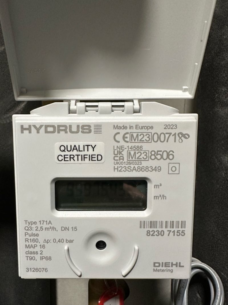

J'ai ce compteur d'eau chaude dans mon appartement. Il sert à comptabiliser la consommation d'eau chaude (chauffée par un chauffage urbain). Lorsque je passe le doigt devant la cellule (le point noir entre les 2 encoches en partie basse) il y a toute une série de chiffre qui s'affiche. Quelqu'un saurait-il me dire à quoi corresponde ces différents affichages ? Merci

Il fonctionne par impulsion, il te donne la consommation totale, détection de fuite, valeurs diverses, il suffit de donner une impulsion et tu as les données enregistrées à chaque impulsion, désolé c'est difficile d'expliquer comme ça, on communique avec ces compteurs connectés avec le logiciel izar

Merci pour cette première réponse. Pas facile d'expliquer ce que je voudrais savoir, à quoi correspondent les différentes valeurs affichées successivement.

Dans la notice je vois ça :
Réglage d'usine pour mode d'utilisation de la touche optique (courte pres-
sion sur la touche) :
? Volume total actuel
? Test d'affichage (en alternance, affichage de tous et d'aucun symboles)
? Codes d'erreur (en présence d'une erreur, p. ex. « E -- 7 -- A »)
? Débit (m³/h), affichage -> « Err », lorsque le compteur n'est pas
installé
? Affichage alterné du volume total au jour de relevé et de la date du
jour de relevé
? Volume sens inverse actuel
? Affichage alterné de la version du logiciel et de la somme de vérifica-
tion du logiciel (p. ex. « F01-001 » -> « C 46530 »)
? Durée de vie de la pile (affichage -> « batt » en alternance avec la
date)
Informations supplémentaires sur l´affichage (pouvant être
configurées)
? Température du fluide en °C ou en F
? Date
? Adresse primaire et secondaire
? Signal radio ON/OFF
? Valeur d'impulsion

Merci Taab de cette réponse. Je vais faire des photos à chaque indications et essayé de faire correspondre avec la documentation que tu as transmise. Merci et bonne journée
