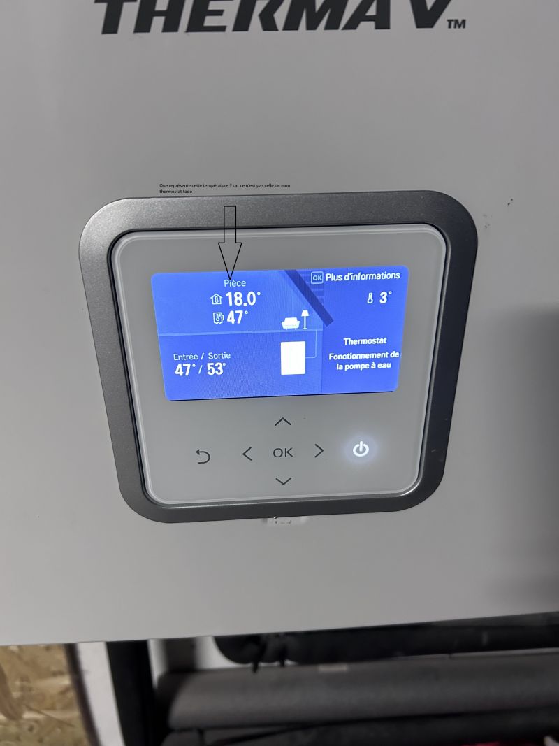

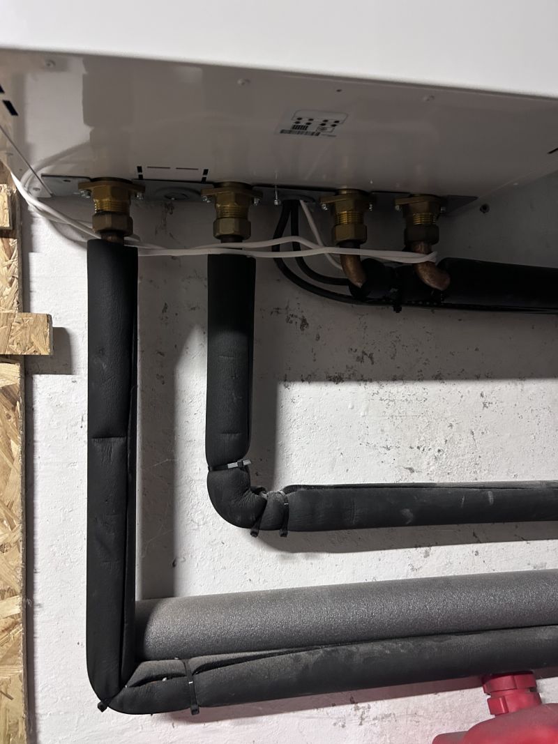

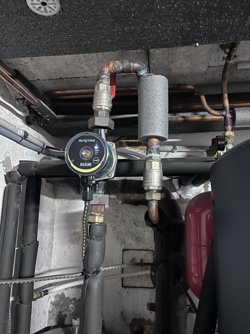

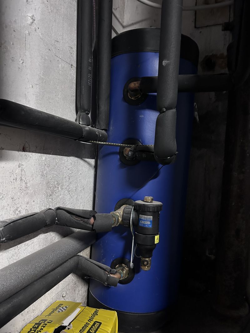

Bonjour à tous, je vous explique mon problème.
Nous venons d’acheter une maison. À l’intérieur, il y a une pompe à chaleur LG Therma V de 12 kW qui chauffe l’ensemble de la maison, soit environ 150 m². Elle alimente neuf radiateurs ancien en t22 je pense, maison isolation moyenne. Il est impossible d’atteindre la température de consigne demandée de 20 °C.
J’ai réglé la loi d’eau, qui est actuellement à 50 °C pour -10 °C extérieur et à 40 °C pour 18 °C extérieur. Je vous joins des images de l’installation.
D’après vous, y a-t-il un problème ou non ? Car au niveau de la consommation, nous sommes entre 30 et 60 kWh par jour et, comme dit plus haut, il est impossible d’atteindre la température demandée de 20 °C.
Pour le détail des photos : chaudière : que représente la température de 18 degré ? car ce n'est pas celle affiché sur mon thermostat tado ...
ballon mélangeur sortie 1 retour radiateur
sortie 2 aller radiateur
sortie 3 vient de l'unité intérieur qui est censé normalement aller au radiateur mais qui va au ballon mélangeur
sortie 4 qui vient de l'unité intérieur qui est censé être le retour radiateur mais qui est au ballon mélangeur
Thermostat tado

Plusieurs causes courantes peuvent expliquer que vous n'atteignez pas 20 °C : radiateurs anciens T22 peu puissants, isolation moyenne de la maison, puissance PAC insufisante pour les conditions actuelles, ou un problème hydraulique (débit, purge, équilibrage). Vos relevés de consommation (30- 60 kWh/j) indiquent que la PAC tourne beaucoup pour peu de résultat, ce qui est cohérent si les émetteurs sont sous-dimensionnés.
La loi d'eau que vous mentionnez (50°C à -10°C, 40°C à 18°C) semble avoir une pente plutôt molle ; en pratique on ajuste la courbe progressivement pour augmenter la température de départ quand il fait plus froid, mais toute modification doit être faite avec prudence. Vérifiez aussi que le thermostat Tado commande bien la PAC (mode chauffage, type de liaison) et que les témperatures affichées correspondent à la température ambiante et non à une température d'eau. Vos descriptions de sorties du ballon-mélangeur font penser à un risque de court-circuit hydraulique : une erreur de branchement ou une vanne mal positionnée peut renvoyer l'eau chaude vers le retour sans chauffer correctement les radiateurs.
Je ne peux pas poser de diagnostic ferme ni donner d'instructions dangereuses : il est prudent de demander l'intervention d'un professionnel pour contrôler le circuit hydraulique, l'équilibrage, les sondes et la programmation de la PAC. Revenez de temps en temps sur le sujet, d'autres membres du forum apporteront bientôt leur expérience, leurs conseils ou corrigeront cette réponse si nécessaire.
