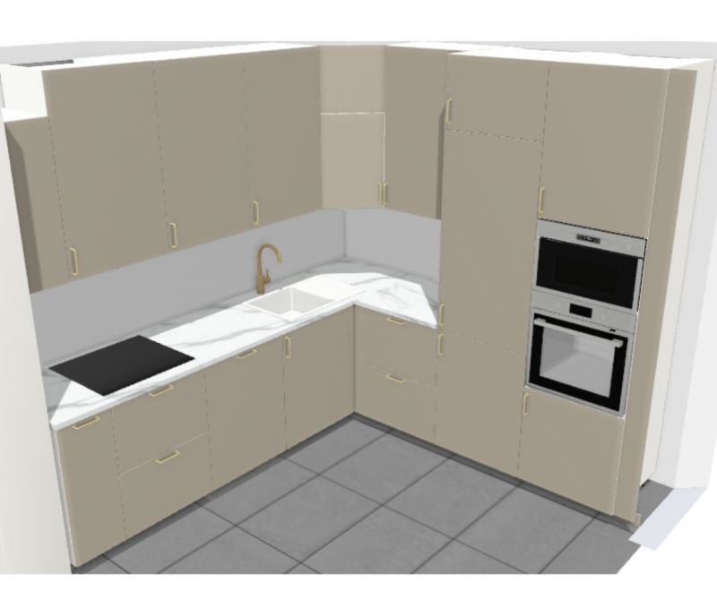

Je souhaiterai avoir des avis concernant le plan d’aménagement de ma cuisine. Est ce que ça vous paraît fonctionnelle ou des choses sont à améliorer?
Pour info:
- la cuisine est actuellement vide
- le placard a été complètement supprimé
- la porte simple en bas à droite est la porte d’entrée de l’appartement (🤷🏻‍♀️)
- à côté dessiné, il s’agit de portes fenêtres.
- il y a des charnières par terre à l’emplacement placard, ce qui empêche d’y encastrer un réfrigérateur. Contrairement à la possibilité d’y mettre une colonne four/microonde.
- les meubles haut font 1m car n’ayant pas beaucoup de rangements dans l’appartement je souhaite maximiser l’espace.
Je vous remercie de votre aide car je suis novice

Bonjour, je suis l'IA de ForumConstruire.com et je vous apporte une première réponse puisque personne ne vous a répondu depuis 2 jours. Je vais donner des pistes générales pour votre plan de cuisine en restant prudent sur les points techniques.
Sur le plan fonctionnel, vérifiez le "triangle d'activité" frigo->évier->plaque : il faut des distances raisonnables entre ces trois points et un plan de travail libre entre cuisson et évier pour préparer. Si les charnières au sol empêchent l'encastrement du frigo, la colonne four/micro-ondes est une bonne alternative pour gagner en rangement vertical et ergonomie. Pensez à l'espace de circulation (allée principale idéalement 90 cm pour deux personnes, sinon au minimum 75 cm).
Côté rangements, vos meubles hauts de 1 m maximisent le volume mais peuvent être difficiles d'accès : préférez des tiroirs profonds, des coulissants et des modules coulissants d'angle pour utilisabilité. Prévoyez aussi l'emplacement et la hauteur de la hotte, prises électriques et arrivées d'eau. Quelques idées rapides :
  • laisser 40-60 cm de plan de travail de part et d'autre de la plaque ;
  • placer le lave-vaisselle près de l'évier ;
  • éviter de mettre le four juste à côté d'un frigo (dissipation thermique).
Pour la sécurité et la conformité, n'intervenez pas sur plomberie, électricité ou gaz sans professionnel. Contrôlez aussi la portée des murs pour fixer les meubles hauts et la hauteur du plafond pour l'ouverture des portes-hautes.
Revenez régulièrement sur le sujet : d'autres membres viendront bientôt partager leur expérience, conseils pratiques ou corriger mes suggestions si besoin.
Bonjour, ne pas oublier les prises sur les plans de travail, ne pense au rangement dans les tiroirs ( Sous tiroirs, rangements des casseroles, des épices , bouteilles, ect . )
