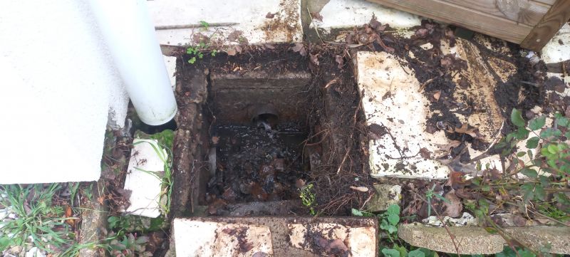

Nous avons acheté une maison datant de 1976, pas phénix mais même type de construction, qui montre quelques signes de faiblesses ici et là, mais bon vu le prix de l'immobilier dans le secteur on ne va pas se plaindre alors qu'on a eu la chance d'acheter.
Bref, il y a une terrasse tout autour de la maison, un dallage en opus incertum, fissuré de partout avec la nature qui reprend ses droits. Le voisin m'a indiqué que c'est un ami des anciens propriétaires (qui ont fait construire la maison) qui l'a crée et que ce n'est pas du bon travail (le plus gros problème c'est la pente de l'allée du garage qui laisse l'eau de pluie stagner).

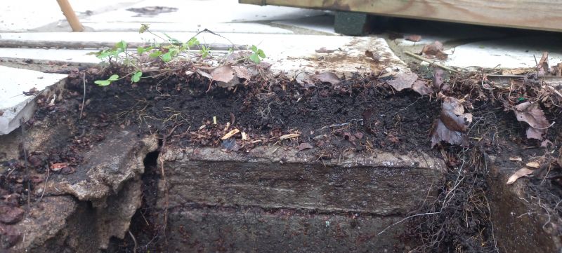

Nous avons un regard sous la gouttière que je soupçonne être un réservoir à moustiques et en soulevant la dalle qui le recouvrait, j'ai pu avoir une vue en coupe de la terrasse dont voici la photo :
Je n'ai aucune connaissance en construction mais j'ai le sentiment qu'il ne devrait pas y avoir cette épaisse couche de terre entre la terrasse et la dalle de la maison? Je pense que c'est pour ca que le regard est plein de boue et que les dalles de la terrasses sont toutes entrain de se soulever avec des plantes partout?
Je vous remercie de m'éclairer si c'est normal que ce soit fait comme ca ou non? Merci beaucoup et bonne soirée!

Tu as pris le temps de gratter cette terre pour constater qu'éventuellement il s'agit d'accumulation de poussière et détritus acheminés lors des pluies...
Aussi bien il y a 1 ou 2 cm d'épaisseur de terre tout autour du couvercle du regard !
Il faut tout gratter et nettoyer à l'eau, puis refaire une photo...
Tu devrais je l'espère avoir ton dallage en opus collé sur une dalle béton.
Dallage sur de la terre, ça n'aurait pas tenu 50 ans !

Non je n'ai pas essayé je vais voir si je peux le faire demain.
En revanche, j'ai aussi soulevé un morceaux de pierre au milieu de la terrasse et c'est pareil, beaucoup de terre en dessous avant de buter sur la dalle. Est ce si il s'avère qu'il y a une grosse couche de terre partout sous la terrasse, mieux vaut la détruire et refaire quelque chose de plus propre par dessus?
Ancienneté : + de 8 mois
De toutes façons à priori tu veux changer de terrasse. Donc il faut déposer pour savoir et comprendre ca qui a été fait.
Ce serait un comble de trouver une dalle béton, puis une couche de terre, puis ton dallage opus
Il y a des joints cimentés sur ton dallage ?
