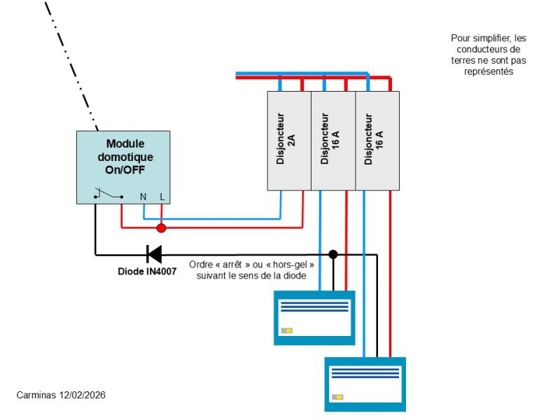

Un contact via un module domotique qui envoie un ordre arrêt sur le fil pilote du radiateur via une diode peut être une bonne solution, très économique.
Reste que pour pouvoir le piloter, il faut une box en route ou une carte SIM.

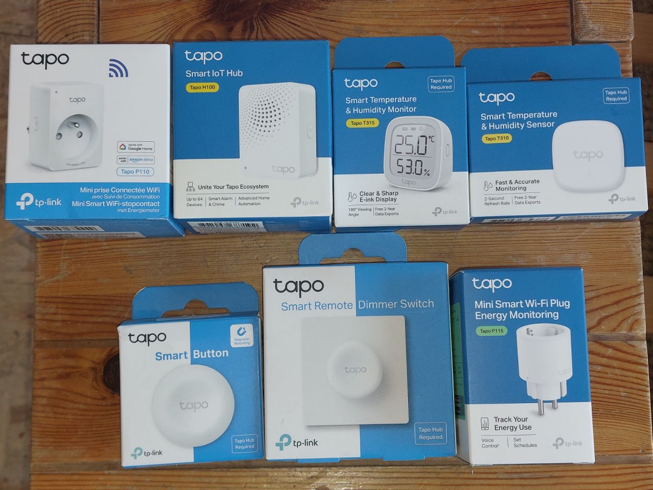

J'ai chez moi une (plusieurs en fait) prise Tapo P110,
également un "hub" Tapo H100, qui permet d'intégrer des capteurs dans l'appli, par exemple pour la température un Tapo T310 (le plus simple), ou un Tapo T315 avec affichage.
Tu peux regarder la température sur l'appli, ou même faire un mini-scénario pour mettre en route le radiateur en fonction de la température.
Pour moins de 100€ tu as de quoi t'en sortir (hors onduleur, ça je ne connais pas).

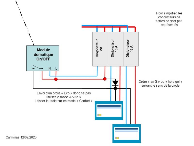

Donc un module domotique On/Off type Shelly ou autre à moins de 30€ et une diode à quelques centimes devraient faire l'affaire et ne pas être perturbés par les micro coupures.
Carminas
Dept : Cantal
Et au cas où une micro coupure laisserait le micro-module avec le contact ouvert, une solution est d'inverser le sens de contact :
L'ordre Arrêt (ou Hors gel) qui est une demi-alternance est envoyé en permanence et le micro module envoie une alternance complète par dessus (ordre Eco).
Si on met le radiateur en confort, il sera prioritaire sur l'Eco reçu.
C'est un peu plus "tordu", mais cela fonctionne.
