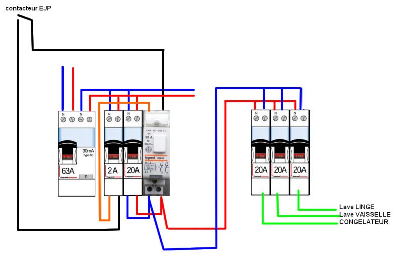

Je suis en train de refaire mon tableau electrique avec un tableau LEGRAND T4.
Je bute sur le cablage EJP. Le scheme ci-dessous est-il correct si oui combien de disjoncteurs peuvent etre geres ?
merci de votre regard.

Le schéma présenté semble fonctionnel MAIS la conso simultané des équipements en aval sera limitée par le calibre du relai et de sa protection (ici 20 A) : est-ce souhaité/souhaitable ?
Est-il judicieux de mettre un congélateur sur un tel circuit délesté ?
Bonjour Pat_78,
A l'heure actuelle le jour EJP est coupé, les machines à laver, le four, le congelateur, les prises du garage.
Je suis en train de faire le plan de l'installation actuelle pour changer le tableau electrique.
Merci de vos modifcations et conseils.

Un congélateur cela ne consomme pas grand chose sur une journée.
Ce n'est vraiment pas pertinent de le couper lors des pointes EJP.
J'ai du mal à voir l'intérêt de couper le LL, le LV, le four, les prises du garage.. Il suffit de ne pas les mettre un route en journée ces jours là.
D'autant plus que parfois on peut en avoir besoin et accepter un léger surcout pour leur usage.
Les coupures automatiques sont intéressantes pour du chauffage élec ou un chauffe-eau.

Bonjour le FORUM,
Effectivement l'installation date de 35 ans.
Depuis le changement de compteur EDF pou un compteur lynky avec un seul contact EJP.
La partie Chauffage est sur un tableau deporté ne fonctionne plus, seul est coupe ce que je precisé plus haut.
Donc le plus judicieus de serazit de mettre seulement le voyant EJP ?
Je ferai le detail du tableau déporté qui gere chauffage et eau chaude.

Et encore vous pouvez avoir des SMS ou des mails d'EDF pour vous signaler les jours EJP.
Perso j'ai TEMPO qui fonctionne sur le même principe.
Je ne mets pas en route ce qui consomme lorsque je reçoit l'info.

A l'époque cela a étè installé pour ne pas consommer par inadvertance.
Pour le chauffage le deuxieme tableau gere un meuble DAIKIN je m'en occuperai plus tard mais effectivement je ferai en sorte de le gerer avec un contacteur.
merci à vous tous
