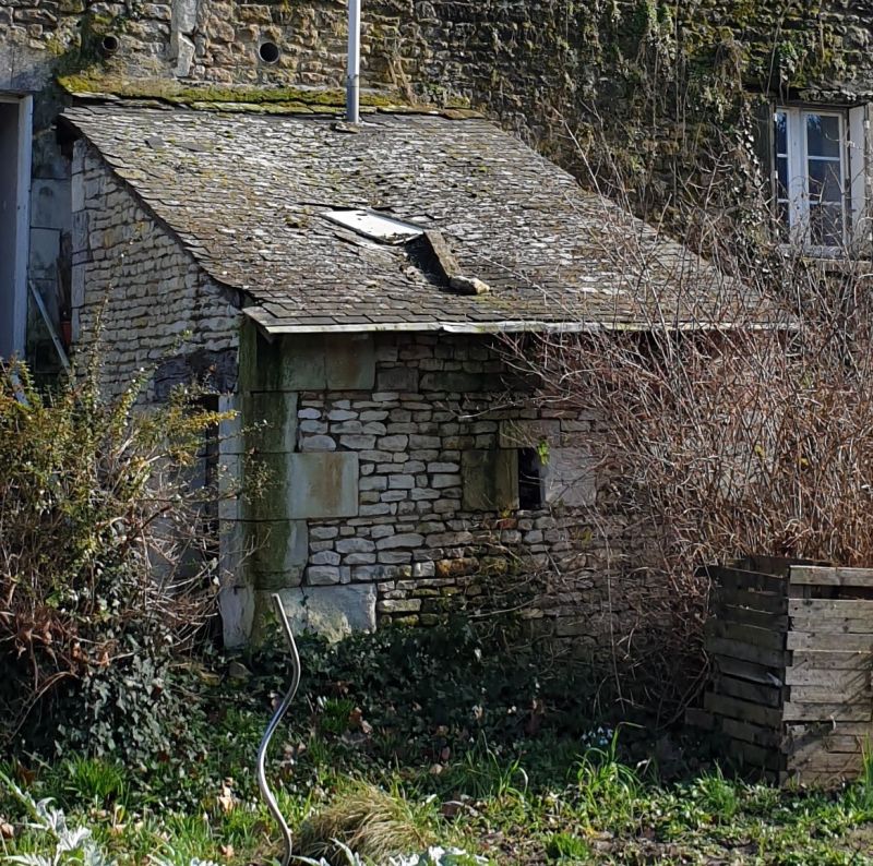

J'ai un appentis à recouvrir dont la toiture fait 5 x 3.30. Actuellement en ardoises, je dois mettre des tuiles. Du fait de son petit angle 22°, il est préconisé des tuiles tige de botte. Mais, je trouve que cela ne fait pas très bien sur un aussi petit espace, il y a des exemples alentour.
Je préférerai des tuiles plates. J'ai la possibilité d'en trouver de seconde main*, des 30x20. Je me suis donc intéressé à la pose, pureau, recouvrement, j'ai fait un petit tableau sur un tableur.
J'ai lu le wiki sur les maisons paysannes.
Bêtement je pensais qu'il était possible de réduire le pureau pour avoir un meilleur recouvrement, mais j'ai lu que : il ne faut pas non plus trop recouvrir les pureaux, ce qui fragiliserait l'accrochage des tuiles.
J'ai aussi compris que cela se divise en trois, 10 de pureau, 10 de recouvrement, 10 de tuile apparente.
Mais jusqu'où peut on baisser le pureau, cela peut-il être compensé par des liteaux plus épais ?
Dans ce petit toit, il y a les outils de jardins, mes vélos, le salon de jardin l'hiver, et divers objets qui ne craignent rien.
Le tout est plein ouest.
*j'ai lu comment tester les tuiles anciennes, bain de 24h et 24h dans le congélateur.

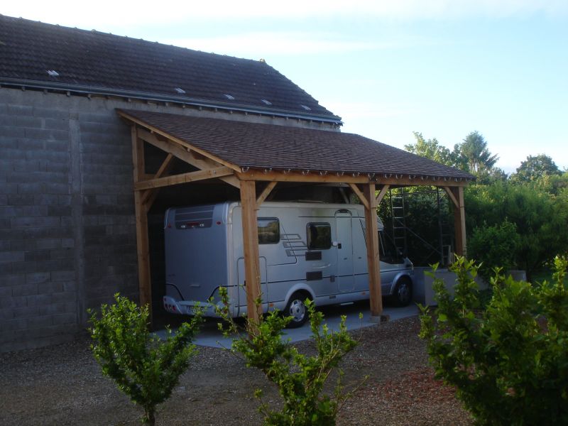

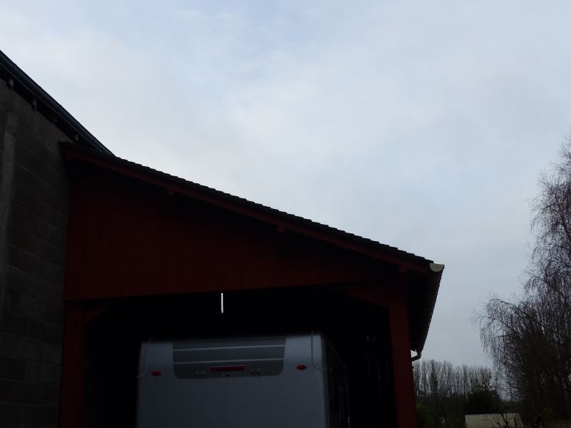

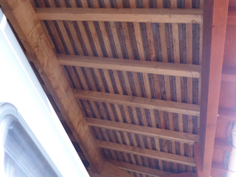

J'ai un garage que j'ai fait il y a plus de 10 ans . Pente du toit 43% soit 23°orientée ouest
J'ai des tuiles 27x16.5. le pureau est 9 (soit le tiers).
Pour moi, jamais eu de problème de siphonnage de tuiles car la sous face est aérée.
Si tu devais faire une toiture avec isolant dessous, il faudrait faire beaucoup plus attention.
Pour les liteaux, je vois pas l'intérêt de les surdimensionner. Les tuiles plates ont normalement un petit galbe qui permet de compenser l'épaisseur du recouvrement et permet l'accroche sur les liteaux
Je t'envoie des photos (avec le temps aujourd'hui c'est pas fameux)

je t'envoie une photo de quand je l'ai fait
Dept : Indre Et Loire
Ça ressemble à ma pente. Je vais partir la dessus. Comme je suis dans la zone historique, j'ai des obligations de matière. Je vais partir sur des tuiles de seconde main. Merci pour la photo.
