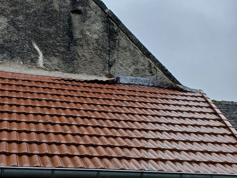

Nous avons terminé la couverture d'une dépendance située contre le pignon de notre maison, à l'automne dernier. Étant novices en couverture, nous avons posé le solin en suivant les conseils d'un ami.
Il s'agit d'un solin en inox avec bavette en plomb.
Il se trouve qu'avec les forts vents des derniers jours, une partie de la bavette s'est levée. Heureusement, le pare-pluie évite les fuites, mais comment faire pour que cela ne se reproduise plus?
Sachant que la dépendance est exposée nord-ouest, dans un bon couloir de vent, et que la toiture est peu pentue, donc bonne prise au vent de la bavette...
Nous avons pensé cimenter carrément la bavette aux tuiles, mais l'eau s'écoulerait moins bien, et pas sûrs que cela tienne avec le temps. Qu'en pensez-vous?
Merci pour vous conseils!!

Collez le avec du sikaflex par exemple
Actuellement en ligne !
J'allais le dire ! Silkaflex 11FC, ou autre marque.

Vous clouez des pattes en zinc par dessous en les laissant dépasser puis vous les rabattez sur le plomb type agrafe ( un point de soudure et ca serait encore mieux

Sikaflex ou bostik mon ami!
