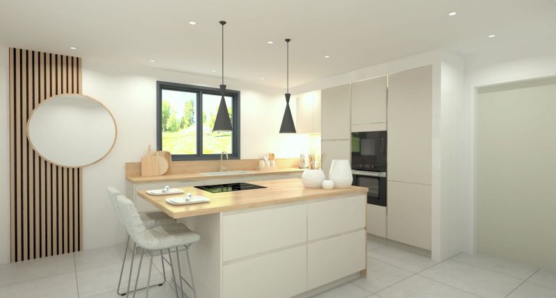

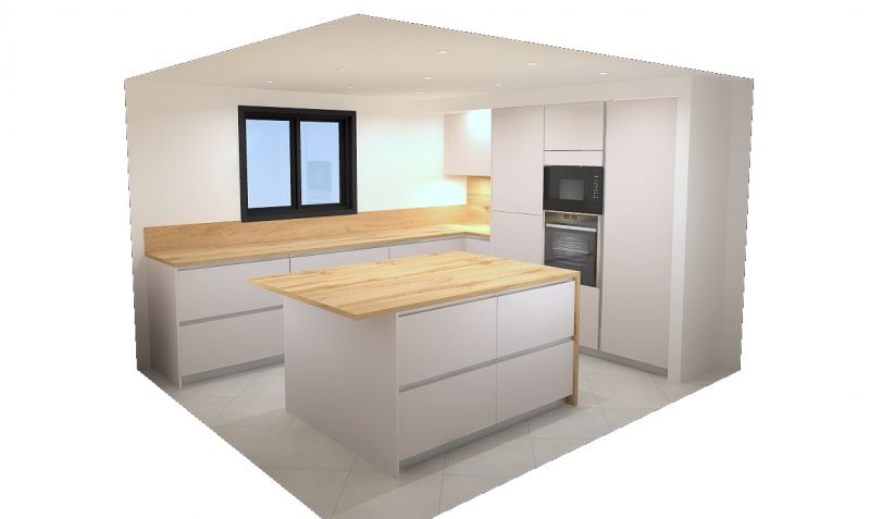

Bonjour à tous ,
Merci aux personnes qui apporte leurs savoirs (pour les cuisines mais aussi pour les autres sujets sur le forum) .
Nous recherchons une cuisine pour une future construction .
C'est une cuisine assez simple dans sa configuration, un L avec un îlot 2m par 1m environ .
On a choisi de mettre 3 colonnes (frigo encastrable, lave vaisselle en hauteur et four + micro onde) .
Full tiroir , Poignée intégrée type Gola .
Plan de travail en stratifié pour le prix et le coloris bois .
Après avoir vue Mobalpa , trop chère et socooc pas le choix de la poignée intégrée dans le coloris de la façade .
Nous avons trouvé les fameux meubles Nobilia donc j'ai fais 2 devis (ecocuisine et Conforama ) pour Exactement la même configuration Conforama est moins chère 9000€ .
Façade 19mm mélamine gamme Laser Line N prix 1 chant laser polymère .
En voulant voir des meubles plus haut de gamme que Nobilia chez Darty ils nous ont proposé leur gamme italienne Tratto cucini (Armony d'après ce forum) .
Par contre on est monté a 11 200€ pour la même configuration (l'îlot fais 10cm de moins car les meubles 80cm Nobilia sont remplacés par des 75cm) .
Le vendeur me dis que dans cette configuration (sans poignée + full tiroir) il sera aux même prix avec ses autres cuisines Allemandes (Shuller et beckerman) mais que ça sera moins bien que l'italienne.
J'ai vraiment senti la différence de "qualité" poids du meubles , glissement des tiroir , touché de la façade (laque UV mat) . (Même qualité que chez Mobalpa en terme de ressenti solidité contrairement a Nobilia et socooc)
Façade de 22mm laqué UV mat avec chant ABS 10/10 .
Il semble que cela corresponde à la gamme Kappa de Armony .
La différence de prix de 2200€ est elle justifié ?
Caisson de 16 vs 18 et traverse en metal
Façade de 19 vs 22
Façade Mélamine simple vs "style" laque (soyeux et anti trace)
Coulissant Hettich vs Blum antaro
Ect ?
Merci par avance .
Env. 10 message Rhone
J'ai oublié de préciser que les devis comprennent uniquement les meubles , la livraison , la pose , le métré. Pas d'électroménager et pas de sanitaire inclus .
Par contre leur pose est inclus , je les fournirai moi même .
Pour les dimensions de la cuisine côte colonne : 3*60 + 30 + 60 a l'angle .
Côté linéaire : 90 + 100 + 90 + 60 d'angle.

Pour moi le delta est conforme au regard des différences
Par contre vous êtes sur de la dimension des meubles, 75 je ne connais pas chez armony mais j' ai quitté la vie active depuis un moment
