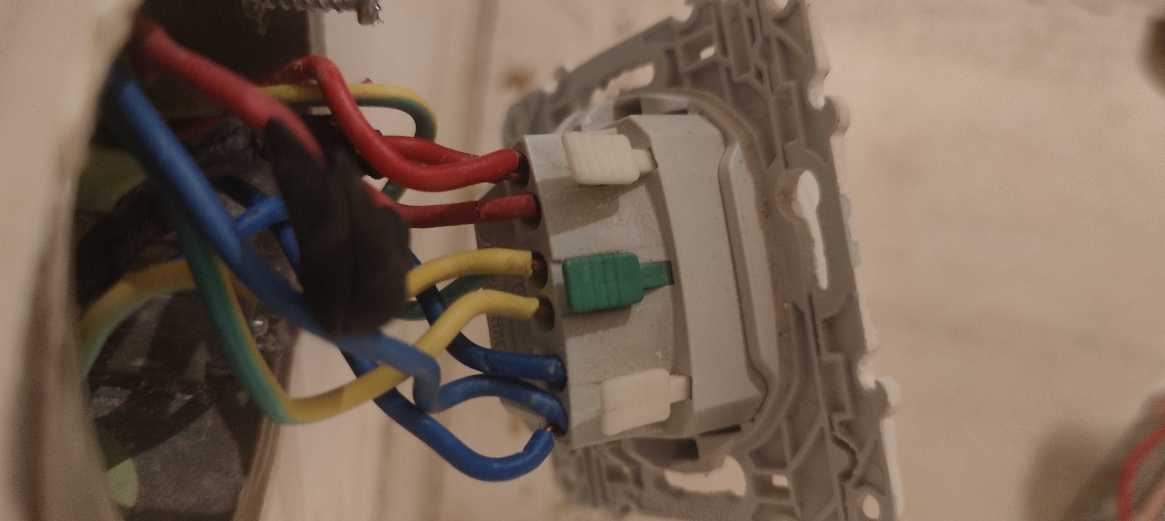

J'ai créé une prise double en hauteur, que j'ai repiqué sur celle-ci.en bas(Voir photo)
Comme il y a beaucoup de fil, j'ai dû écrasé au fond tous les fils afin de remettre la prise en place.
Mais comme c'est tout écrasé, le différentiel saute.
J'ai pensé à enlever cette boîte d'encastrement pour la remplacer par une boîte d'encastrement double, il y aura plus de place.
Comment dois-je m'y prendre,?
Merci d'avance.

Déjà on ne met pas deux fils dans une borne automatique.
Prenez des wagos de 3, vous mettez deux bleus sur une wago et un troisième vers la prise, pareil pour les rouges puis raccourcissez un peu vos fils et cela rentrera

Bonjour merci pour votre réponse.
Au départ c'est ce que j'avais fait, mais comme j'avais tout entassé au bout de quelques mois, ça a disjoncté et je me suis rendu compte qu'il y avait des micros coupures sur certains fils, je les ai donc enlevé.

Il existe des boites de profondeur 50mm et même 60mm  par exemple EUROHM 52073, c'est très confortable pour câbler ou mettre des micromodules.

Mettez une boite double, vous aurez plus de place et une double prise en même temps ou un obturateur !

sinon une prise prévue pour mettre plus de 2 fils par exemple

Bonjour et merci.
J'ai installé une double boîte encastrement et d'un côté j'ai mis un obturateur, comme ça+ de place pour ranger wago et fils.
