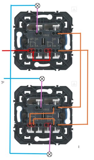

Bonjour.
Je souhaite séparer l'éclairage de 2 points lumineux dans ma salle à manger/salon.
Actuellement les 2 ampoules sont allumées en même temps, commandées par interrupteur va et vient.
Pour isoler l'allumage de la partie salon, sachant qu'il m'est impossible de ramener une nouvelle phase à l'interrupteur, je pensais faire le branchement ci-dessous.
Est-ce que cela pourrait fonctionner ?
Bien cordialement.

Bonjour, , il faut déjà savoir si les deux retours de lampe arrivent à vos interrupteurs ? Et en suivant votre schéma cela ne peut pas fonctionner, les retours de lampe ne sont pas aux bons endroits !
Non ce n'est pas correct. Pour l'ampoule du haut et du milieu pas de problème.
Mais celle de bas sera allumée en permanence quel que soit la position des inter. v et v.
Il faut voir si vous pouvez passer un fil supplémentaire avec les deux fils de navette.
Ben non plaquisteheureux , regarde bien le bleu c'est son neutre.
Je vois un N, mais bizarre le N (effacé ? barré ?)
hexamatic MERCIIIIIII j'édite mon message Blush
Ok, ce qui coince ce sont les deux navettes reliées sur la borne L de l'inter bas à gauche. Ainsi branchées elles se trouvent en court circuit et donc l'ampoule reste allumée.
A part ajouter un fil de phase, je ne vois ce qu'il est possible de faire
C'est plus compliqué, pour un va-et-vient le retour d'ampoule dois être sur le L, et ok pour les navettes branchées aux mauvais endroits. Le 1er interrupteur et bien branché, le 2em c'est la panique aux niveau de deux fils orange
S'il n'est pas possible de ramener une phase, et un retour de phase. Il faudrait passer en interrupteur sans fil

Sinon, je vais devoir essayer de passer une autre gaine derrière le BA13 pour amener une phase dans l'interrupteur.
Dans la gaine en place, il ne rentre plus rien.
