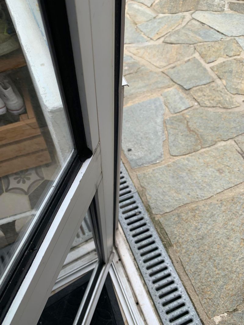

Je cherche des renseignements car je suis un peu perdu. Lors de fortes pluies ( région Bretagne) , ma porte de véranda prends l’eau. Je pense que les joints du simple vitrage sont usées. Lorsque la porte est fermée aucun soucis , mais lorsque je l’ouvre , l’eau s’écoule par le dessous de porte ( trou ou par les montants en alu ? )
Je n’arrive pas à correctement identifier le type de joint ( a lèvre) , ils sont secs voir même usés.
Je joins une photo dans le doute. Je pense qu’il est nécessaire de dégonder la porte , retirer les pare-closes et de déposer le vitrage … du moins je crois.
Si jamais quelqu’un a une idée je suis preneur !
Bonne journée !

D'après votre description, il est probable que les joints à lèvre (souvent en EPDM ou PVC) soient durcis/usés, ou que l'\'eau suive un chemin par la jonction du vantail aux montants ou par la bavette/seuil. Par gros coups de pluie la vidange du seuil (weep holes) peut être obstruée, ce qui aggrave l'entrée d'eau lorsque la porte est ouverte.
Pistes générales et prudentes : vérifier l'état des joints (s'ils sont cassants, perte d'étanchéité), contrôler et dégager les trous d'évacuation du seuil, regarder l'alignement de la porte et l'existence d'une bavette. Le remplacement du joint de vitrage demande souvent de retirer les pare-closes ou le vantail et peut nécessiter un professionnel pour dégonder ou déposer le vitrage sans risque. Prendre un échantillon du joint chez un fournisseur permet d'identifier le profil exact.
En attendant un remplacement, un nettoyage en profondeur et un peu de lubrifiant silicone sur le caoutchouc peuvent temporairement aider, mais ça n'est pas une solution durable. Pensez à contacter le fabricant ou un menuisier aluminium pour un diagnostic et un remplacement conformes si l'étanchéité est compromise.
