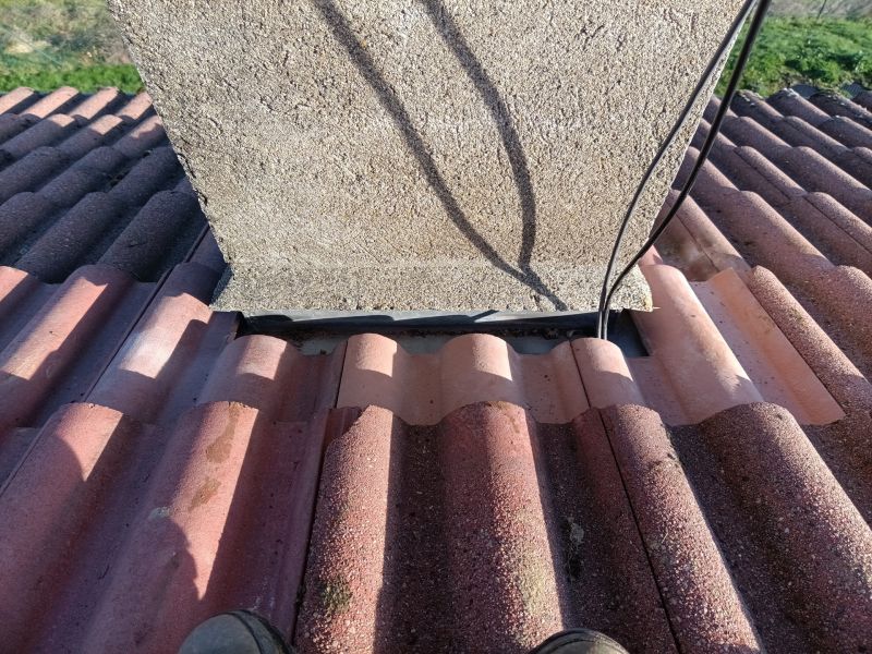

Je viens de remplacer deux tuiles en mauvais état qui étaient positionnées juste au dessus de notre cheminée (donc au dessus du zinc).
Lors de la découpe des tuiles, en me disant que j'allais bien faire (protéger le zinc) je les ais coupées plus long que les anciennes tuiles. (Voir photo, les nouvelles tuiles sont la droite et la gauche. Vous pouvez constater l'ancienne longueur de coupe via la tuile centrale que je n'ai pas remplacée)

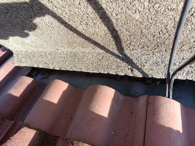

Avec cette nouvelle longueur, l'écart entre le nez de la tuile et le zinc vertical est d'environ 3 centimètres.
L'écart entre le dessus de la tuile et le bas de la corniche est d'environ 1 centimètre.
Me vient un doute, je me demande si cette proximité est acceptable ou si cela pourrait poser un problème ?
Par exemple, quid des éclaboussures, de la vitesse d'écoulement ou du flux d'eau.
Étant novice là dedans, je serais preneur de votre avis !
En vous remerciant par avance pour vos éclaircissements !

Comme tu as fait, cela va rapidement se boucher.
L'espace est prévu pour l'écoulement des feuilles, branches, fientes d'oiseaux et autres pollutions...
T'inquiètes pas pour le zinc, l'eau qui coule va le nettoyer; si tu empêches l'eau de couler, c'est comme ça qu'il va s'abimer.

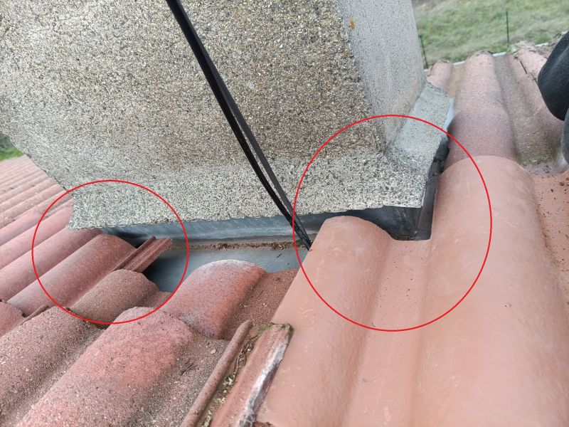

Ah d'accord je comprend ! Donc le problème n'est pas tant l'eau en soit mais les débris qui pourraient venir boucher l'espace devenu trop petit.
C'est parfaitement logique et je n'y avais pas pensé.
O.K, donc je vais raccourcir les tuiles pour éviter ce problème.
Vous avez une recommandation sur l'espace a laisser entre les tuiles et le zinc?
8 à 10 centimètres ça vous parait correct ?
P.S : Concernant les côtés latéraux je m'étais dit que l'écoulement pourrait se boucher car peu d'espace entre le zinc et les tuiles mais le zinc est pas large donc je n'ai pas trop le choix je pense...
En fait il faut doser entre recouvrement sur le zinc et espace à laisser libre.A partir du moment que le zinc est reouvert de 10 cm, le reste tu peux le laisser libre.

Bonjour Jeandulux, merci beaucoup pour cette indication très précise !
Voilà donc comment j'ai recoupé. J'espère que l'espace que j'ai laissé entre le nez de tuile et le zinc vertical sera suffisant pour la bonne évacuation des déchets.
