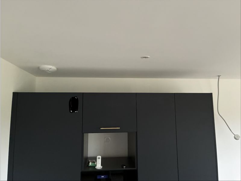

Je souhaiterais effectuer un décaissement du plafond de la cuisine jusqu’au meuble haut de la cuisine en plaques de plâtre.
Le Plaquiste me dit qu’il va devoir visser les plaques directement sur les meubles. Or je ne suis pas d’accord parce que du coup ceci va altérer la garantie de mes meubles, et en plus ça m’empêcherait de changer par la suite de meubles de cuisine.
Est-ce que quelqu’un saurais me dire comment s’y prendre pour faire un décaissement à fleur des meubles haut, sans que la structure repose sur les meubles ?

Je me pose également la question de plaquer cette armature sur du placo, j'ai l'impression que ce n'est pas une bonne idée
La bouche de VMC ne gène pas?

Merci c'est ce que j'avais en tête également. Oui la vMC gêne mais j'imagine qu'elle est deplacable.
L'idée que je me faisais est de faire un rectangle de rail et montant.
Mais est ce que le plafond peut tenir ce poids sachant que la hotte va venir dedans

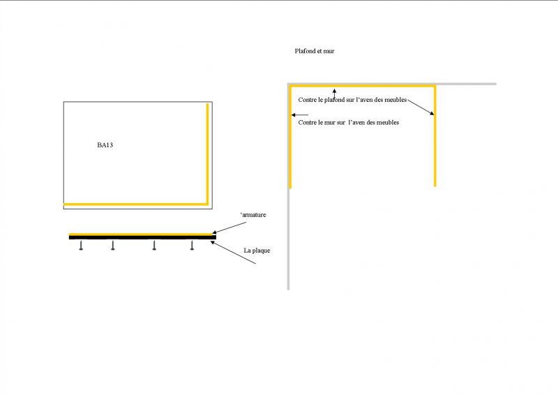

Bonjour, oui, le plafond peut tenir ce poids, d'autant plus que ce poids sera aussi repris pas deux murs. j'ai commencé à faire un schéma, mais je n'ai pas le temps de le finir, je vous envoie cela au plus vite.
Bon, j'ai un peu de temps avant de partir faire un devis.
Je vais donc expliquer ce que vous allez pouvoir dire à votre plaquiste stagiaire.
En 1, vous prenez l'aplomb de votre haut de meuble de cuisine. Vous tracez une équerre sur le côté droit en plafond en haut de ces meubles. Et une ligne droite sur l'avant. Vous décalez de 1.5 cm en l'intérieur de ces traces. Et vous y fixer des lisses clips, avec le coté le plus large des lisse  sur l'extérieur de se tracer.
En 2 vous fixer une lisse  clip contre le mur sur le côté gauche, à la verticale à l'aplomb de votre lisse clips en plafond, et de la hauteur qu'il y a entre votre meuble et votre plafond, moins environ 6 cm, celle lisse, dois, être en contact avec celle du haut.
En trois vous découper un morceau de ba13 aux dimensions du haut de votre meuble, avec une déduction de 1.5cm sur la longueur, et 1.5cm sur la largeur, vous aller donc avoir un morceau de placo de même dimension que l'intérieur des lisses que vous avec fixer en plafond.
En 3 vous viser des lises clip sur le pourtour de cette plaque de placo . Toujours avec les coté les plus larges de lisse clip en extérieur de votre plaque (voir schéma pour la façon de les viser)
En 4, vous posez tout simplement cette plaque sur le haut de vos meubles.

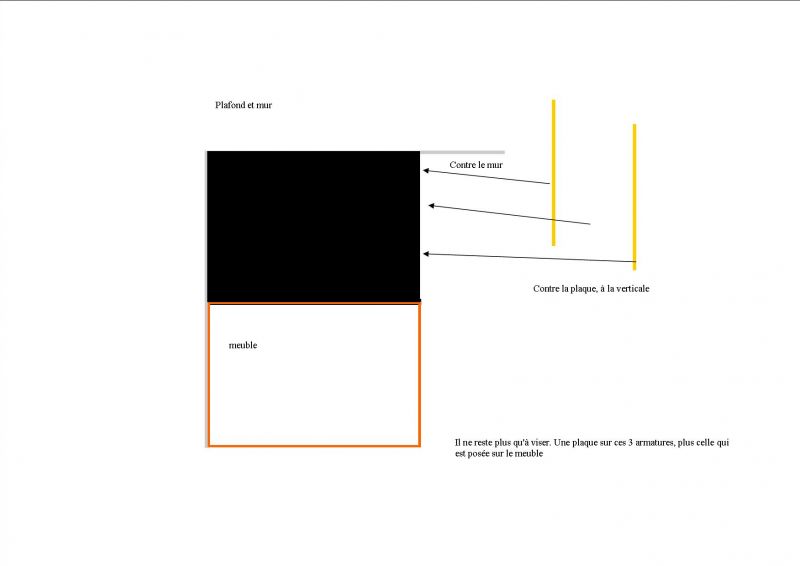

En 5, vous visez les lisses clips du fond, et de droite de cette plaque contre les murs.

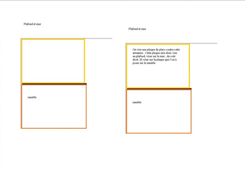

en 6, vous découpez une plaque de placo qui va être visé sur la lisse à la verticale contre le mur à droite, contre celle en plafond, et celle contre la lisse qui se trouve sur l'avant de la plaque poser sur vos meubles.
En 7, vous vise une lise clip a la verticale sur le côté droit de cette dernière plaque.
En 8 vous découper une plaque de placo, que vous allez viser sur le côté gauche de votre structure.
J'espère être assez clair, et n'avoir rien oublié. Si vous avec des questions, pose moi les.
