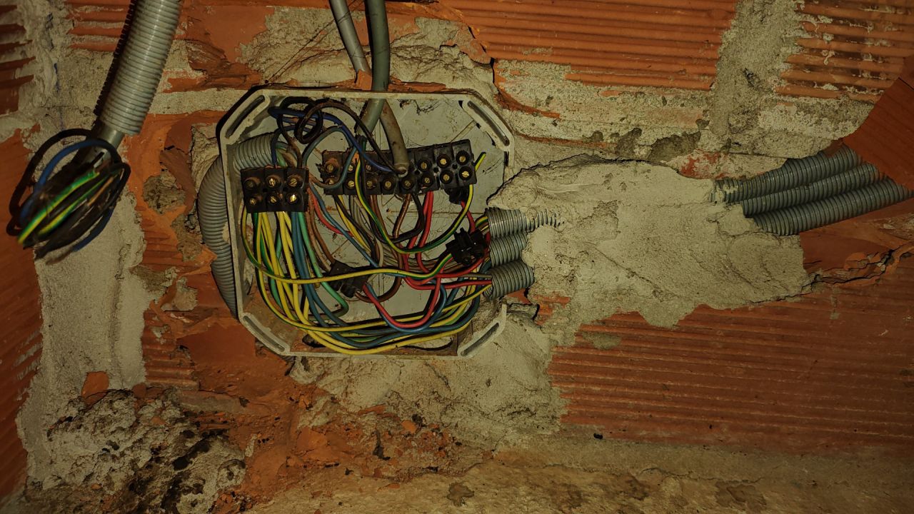

J'entame la rénovation d'une maison de 1973 qui est restée pas mal dans son jus et vous verrez sur les photos que la partie électrique en est un bon exemple.
L'installation actuelle est en triphasé avec abonnement 12kVA. Le triphasé est nécessaire pour le système de chauffage aéraulique (style VMI®/VPS à l'américaine avec échangeurs eau/air et deux roto-ventilateurs) qui est un autre sujet de rénovation mais pas le plus prioritaire à ce stade (isolation d'abord, sécurité ensuite, optimisation plus tard...)
Palier aux défauts du bilan électrique est une chose, mais la priorité est bien entendu la mise en sécurité générale en prévoyant de la marge pour de futurs évolutions (piscine, chargeur VE, éclairages extérieurs)
Avant de passer par un pro pour la réalisation, mon objectif est de comprendre la répartition actuelle du plan électrique pour mieux juger des alternatives et compromis pour améliorer le système.

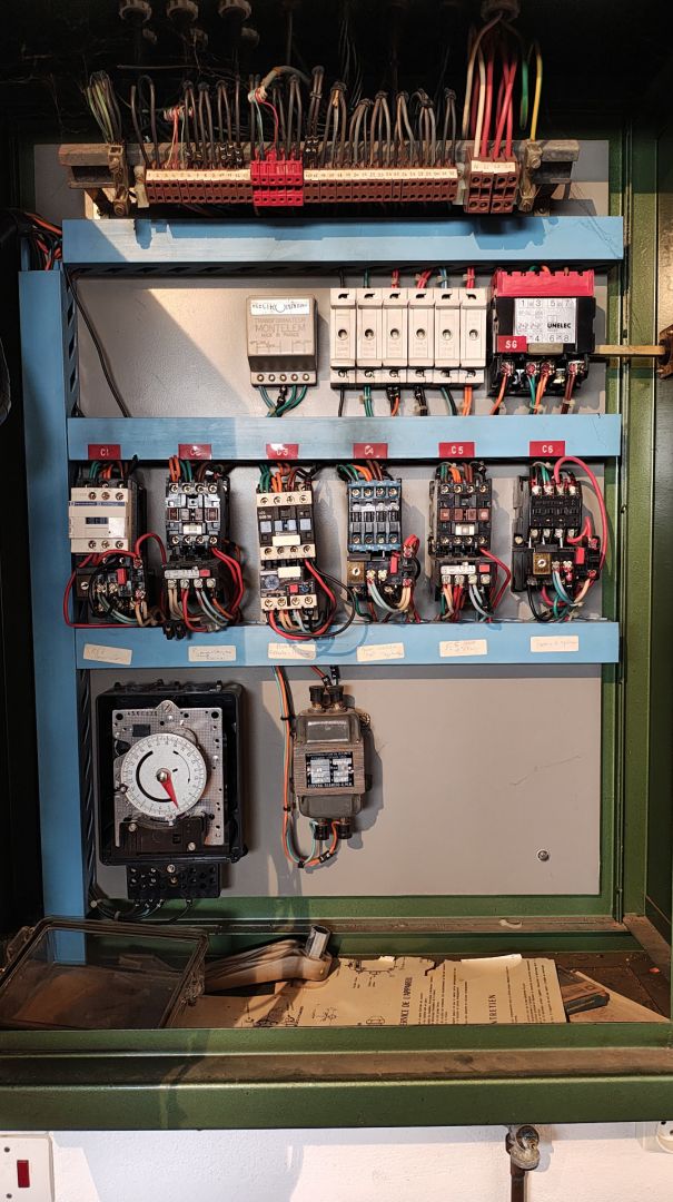

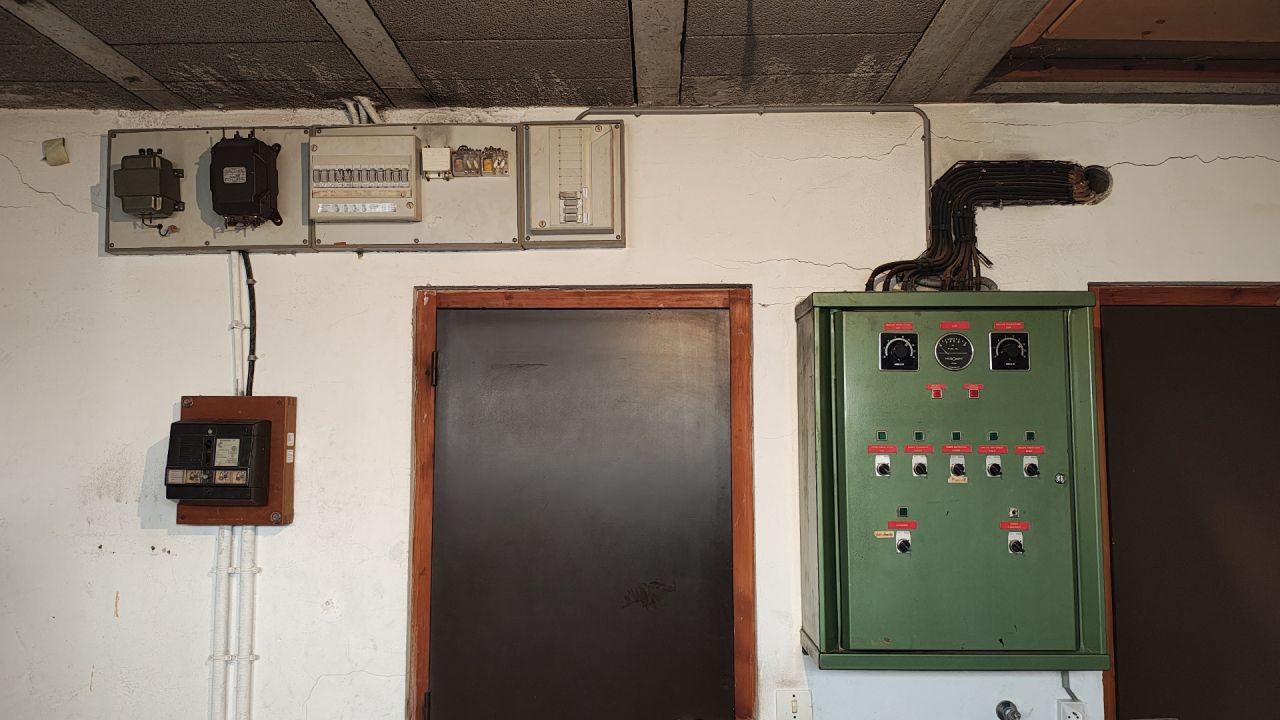

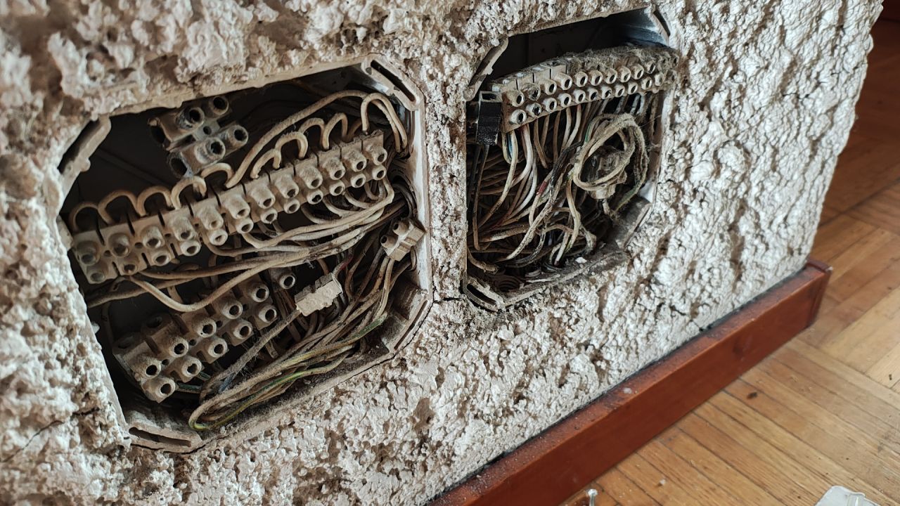

L'installation actuelle est composée d'un tableau, d'une armoire triphasée et d'au moins 4 boitiers de répartition à l'étage.
La première phase concerne donc les lumières et interrupteurs, les prises, l'électroménager et les liaisons équipotentielles. En dehors de la mise en place d'un ID tétrapolaire, je m'occuperai plus tard du sous-ensemble triphasé.
A ce stade, je peux juste dire que le disjoncteur de branchement est un 10-30A calibré en 20A.
Y a-t-il des conseils/bonnes pratiques pour mener à bien l'archéologie d'un système électrique existant ?

Bonjour 1er chose votre titre n'est pas adapté votre situation. Ce n'est pas une rénovation, mais plutôt faire un nouveau tableau électrique.
Attention, en triphasé, on n'a pas droit à l'erreur, car passer toute votre maison en 380v risquerez d'être dramatique, et coûteux.
La 1er chose à faire va être de bien estimer vos besoins, donc faire un plan de votre maison, repérer tout ce qui est électrique, prises, lumières et autre, histoire de partir sur la bonne taille du tableau électrique. Et une fois que cela sera fait, on pourra vous conseiller sur l'organisation à l'intérieur de ce tableau.

Je compte protéger la partie 380v mais pas refaire tout de suite l'armoire qui contient tout un ensemble de contacteurs et relais thermiques (pour la chaufferie, une ancienne piscine rebouchée, un bassin d'agrément condamné, etc.)
La 1ère phase que j'avais en tête correspond donc bien à ce que vous préconisez, c'est à dire refaire le plan technique de l'installation actuelle avec le repérage des circuits.
Justement concernant cette phase, je me demandais s'il y avait une méthodologie particulière pour refaire l'inventaire des lignes existantes ?
Un truc plus malin que de suivre le parcourt physique des câbles autant que possible, identifier les câbles et sections au scotch clair et marqueur fin, tests de continuité au multimètre, et tous les aller-retour au tableau qui vont avec... ;)
Quand je palais de passer la maison en 380v, je voulais dire de ne pas le faire actcidentelement ! vous faite touchez deux phases et toute la maison se trouve en 380v, les tv clauqse, les box, ets autre appareils .
Quand je dois refaire une instalation, je commance par faire un plant de la maison. ensuitej'alume les lumieres, et regarde qu'elle disjoncteur coute lerus alimentation, apres je fais la m^me chose pour les prises.
L'autre solution c'est de prendre un traquer, on en trouve à 20€
S'il y a des annexes, faire un plan de masse, avec la position des batiments, les distances, l'arrivée électrique, les emplacements des potentiels tableaux, les besoin en puissance de chacun, savoir s'ils ont besoin du tri.
Recensez par ailleurs tous les équipements de forte puissance (en sachant s'ils sont tri ou mono) : gros électroménager, ECS, chauffage, clim, IRVE, Piscine, poste à souder... et leurs emplacements sur le plan.
