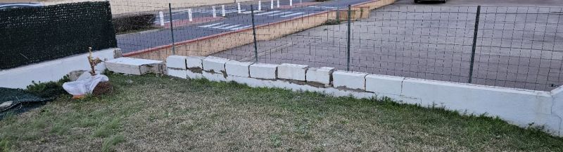

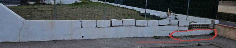

suite à la dernière tempête, mon muret qui est dans un couloir de vent ("Tramontane" dans les Pyrénées Orientales, régulièrement des rafales à 100 / 110 kmh) s'est effondré. Il n'était pas ferraillé et le grillage souple avec la haie artificielle a fait un "effet voile" important.
Je voudrais reconstruire un muret solide et installer des panneaux de grillage rigide "double fil" de 1m (avec une haie artificielle).
Le muret fait une longueur de 8m et une hauteur côté voirie de 3 parpaings et côté jardin de 2 parpaings (mon terrain est surélevé d'environ 20 à 30 cm par rapport à la voirie).
Ci jointes les photos côté voirie et côté jardin : j'ai re-scellé sommairement les parpaings effondrés pour remettre un nouveau grillage afin de sécuriser mon jardin...
J'envisageais d'enlever les 2 premières rangées de parpaing, de creuser la 3ème rangée de parpaing visible coté voirie pour y insérer des fers verticaux en L tous les 2m puis remettre 2 rangées de parpaings en créant des minis poteaux raidisseurs
tous les 2m. Puis d'installer des poteaux à panneau rigide scellés en profondeur sur 2 parpaings avec du béton fibré.
Cependant, je n'y connais rien en maçonnerie...
Quelle solution pourriez vous me proposer ?
je vous en remercie par avance

Bonjour, un conseil, vous n'y connaissez rien en maçonnerie, ne le faites pas vous-même.
Avec des panneaux de cloture + un brise vue, votre cloture subira une pression énorme. Votre murêt doit être calculer comme un soutènement de terre, sinon, rien ne sera durable.
Je vous invite à supprimer la haie artificielle qui ajout une contrainte énorme.

Merci Richard45 pour votre réponse. Vous avez raison sur le fond. Cependant impossible de trouver un artisan intéressé par ce chantier (ou alors avec des devis "délirants"). je me suis donc résolu à le faire moi-même d'où ma recherche de conseils. L'occultation est un impératif pour préserver l'intimité : la haie artificielle semble être l'occultation qui laisse le plus passer le vent.
