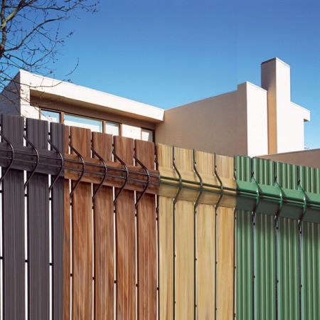

Les clôtures en rouleaux peuvent être occultées avec des lamelles en PVC qui se tressent dans les mailles de la clôture. Comme ces clôtures sont généralement plus souples que les clôtures en panneau elles nécessitent d’être très bien fixées au poteau. Le poteau T&L n’est pas recommandé pour la pose d’occultations de jardin.
Grillage occultant
Les clôtures grillage en panneaux soudés offrent quant à elles une bonne armature métallique, rigide pour recevoir des occultations PVC ou en Pin. Les occultations disponibles sur le marché sont généralement compatibles avec les panneaux à plis. Attention au modèle du pli du panneau et la dimension réelle de la maille (cf ici) avant d’acheter votre occultation. Dans tous les cas, ces deux modèles ne nécessitent aucun entretien dans le temps.

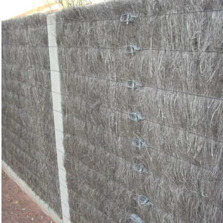

Canisse :
Canisse
Acheté en rouleaux, les canisses constituent un bon brise vue naturel pour votre jardin ou votre terrasse.
Disponible en végétaux, pvc ou encore bambou, elle se déroule sur le grillage et peut-être fixée avec des fils de fer.
A partir de 20€/ml pour les premiers prix, plus pour les produits de qualité supérieure. Existe dans toutes les dimensions.
Son principal défaut est d'être tributaire de sa fixation : il n'est pas rare que la canisse se détende avec le temps, pour un rendu visuel moyen, vous vous en doutez !

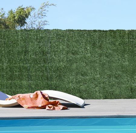

Haie artificielle :
Sur le même principe que les canisses, les haies artificielles (ou haies eternelles) se déroulent sur le grillage et s'y fixent de la même façon. La différence réside dans son apparence, qui tente plus ou moins maladroitement de se rapprocher d'une haie traditionnelle.
Haie artificielle
Son pouvoir couvrant dépend de sa qualité, et donc de son prix. Elle souffre du même défaut que les canisses, a savoir une tendance à gondoler avec le temps. Suivant la qualité du produit, certaines haies artificielles peuvent aussi se décolorer.
Comptez 10€/ml (pour 1m de haut) pour les premiers prix.

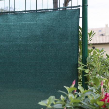

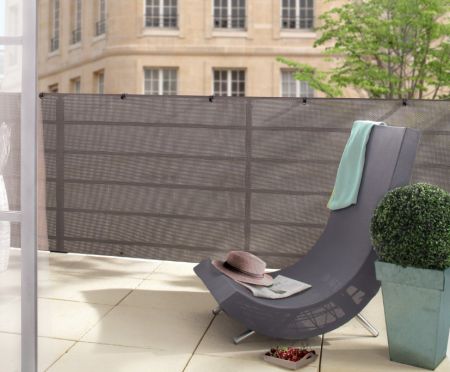

Brise vue toile :
Brise vue
On ne va pas s'entendre sur les brises-vue, qui sont en tous points semblables aux occultants présentés plus haut. Premiers prix aux environs de 5€ pour un brise vue vert de base, disons-le franchement, plutôt bas de gamme.
Plus cher, on peut trouver des brises vue de couleurs et de meilleure qualité. Certains sont même amovibles !

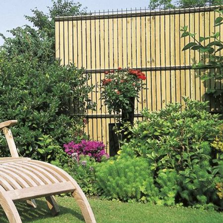

Lamelles pour grillage rigide :
C'est un produit assez récent et plutôt sympatique. Il consiste à enfiler des lamelles entre les fils de fer des grillages rigides, pour l'habiller.
lamelle rigide grillage bois
La pose peut peut-être beaucoup plus longue qu'un simple brise vue suivant le modèle que vous choisirez, mais le rendu n'est plus du tout le même : plus esthétique, plus résistant aussi, il permet de nombreuses fantaisies ! Cliquez ici pour voir le détail de la pose.
Les lamelles sont disponibles dans de nombreuses matières : bois bien sûr, mais aussi résine, pvc, etc ...
lamelles pour grillage rigide
Au niveau du prix, comptez 20€ le mètre linéaire environ, toujours pour 1m de haut. Surement un bon investissement !
