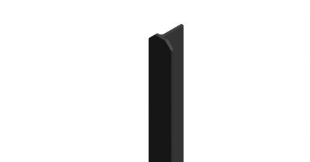

Le poteau T & L :
Poteau de cloture en T
Premier prix, il s’agit d’une simple cornière plastifiée et percée de trous à différents endroits pour permettre d’y passer les fils de tension. La pose nécessite beaucoup d’accessoires : fils de tension, fils d’attache, tendeurs, barres de tension. Il est utilisé pour les clôtures en rouleaux uniquement.

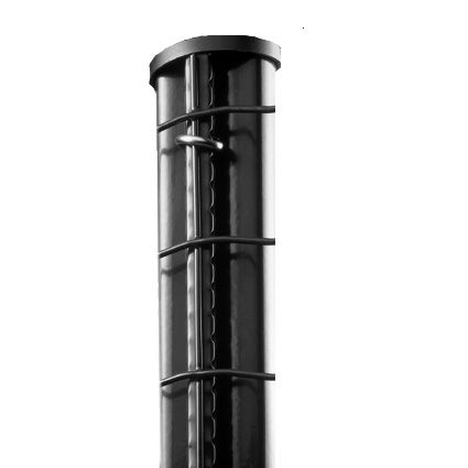

Le poteau à agrafes :
Bekaclip
Il s’agit d’un poteau rond, avec une excroissance sur toute sa longueur qui permet d’accrocher le grillage en rouleaux à l’aide de clips inox ou PVC. Le poteau, une fois scellé, est assez résistant pour y exercer une tension lors de la pose (généralement avec une fourchette de tension), ce qui évite l’utilisation de tous les accessoires détaillés pour les poteaux T&L. Ce type de poteau, associé à des colliers, permet également la fixation de panneaux d’une largeur de 2 mètres maximum.

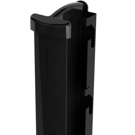

Le poteau sans accessoires (ou à encoches) :
Quixolid
Il est utilisé pour la pose de panneaux (plats ou à plis). Le panneau s’imbrique dans les encoches et est maintenu sans pièce de fixation. La pose est rapide, mais la réparation plus difficile. Avec ce type de poteau, il s’agit d’une pose à l’avancement : poteau/panneau/poteau. C’est un modèle économique.

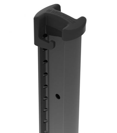

Le poteau à feuillure :
Bekafix
C'est le poteau idéal pour la pose des panneaux. Il est universel, très rigide, s’adapte à quasiment toutes les configurations de terrain.
Le panneau se fixe dans la feuillure du poteau et est maintenu  à l’aide de fixations.

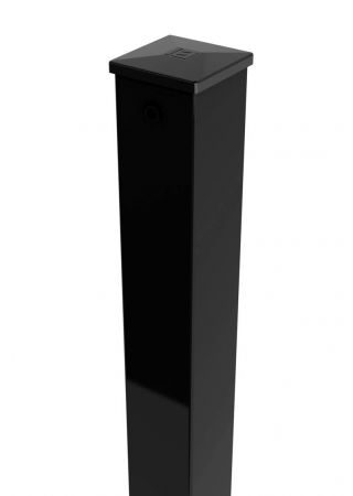

Le poteau carré ou rectangulaire :
Poteau carré
Il est généralement compatible avec tous les types de panneau. Plusieurs modes de fixation sont possibles. C’est le plus cher des poteaux, mais aussi le plus résistant.
