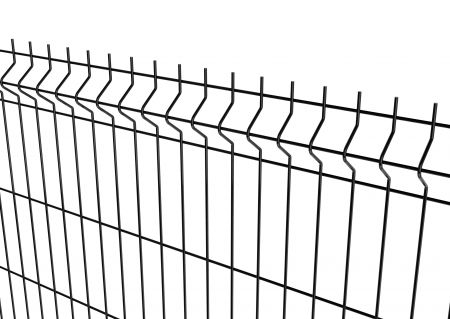

Les clôtures avec des panneaux à plis :
Le pli permet de rigidifier le panneau tout en ayant des diamètres de fils modérés (entre 4 et 5 mm). Il s’agit d’un excellent rapport qualité/prix. Ce type de panneaux permet la pose d’occultation bois ou PVC.
Panneaux grillage plis
