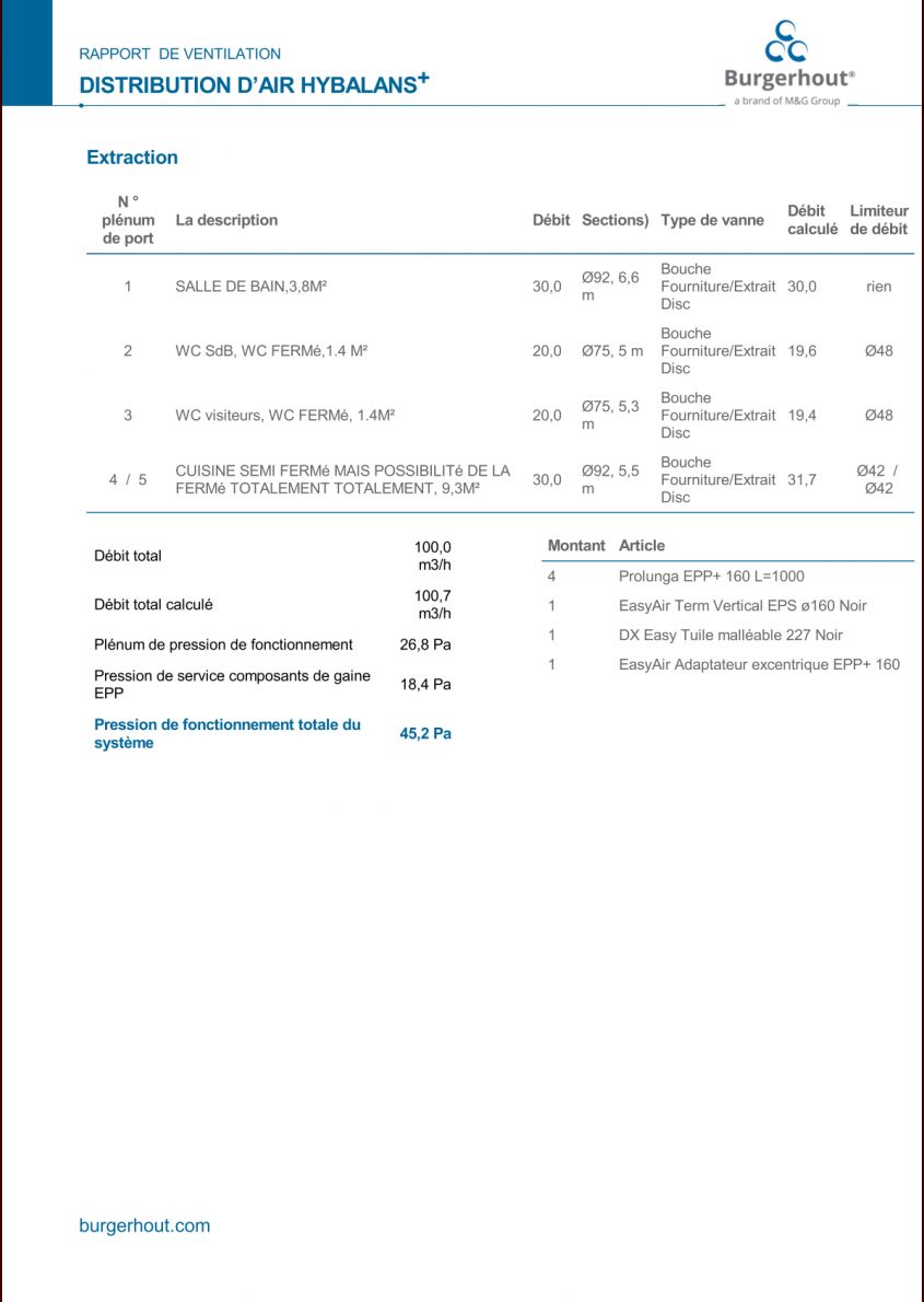

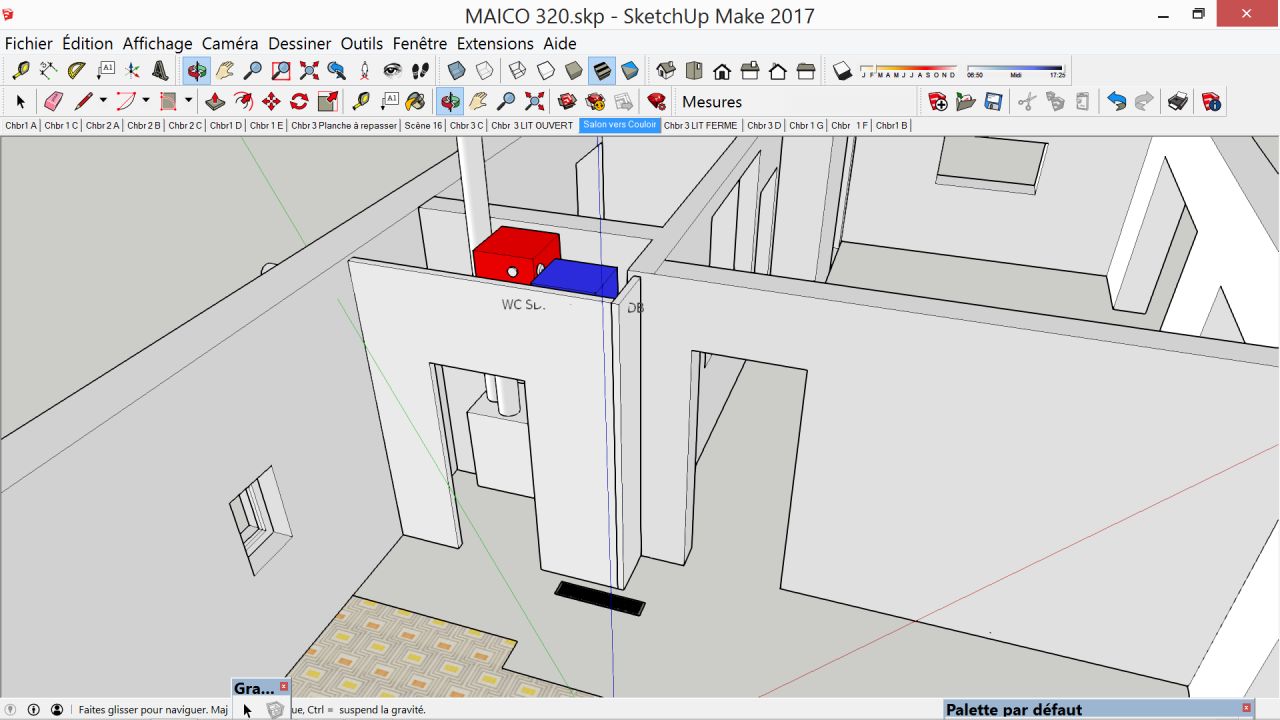

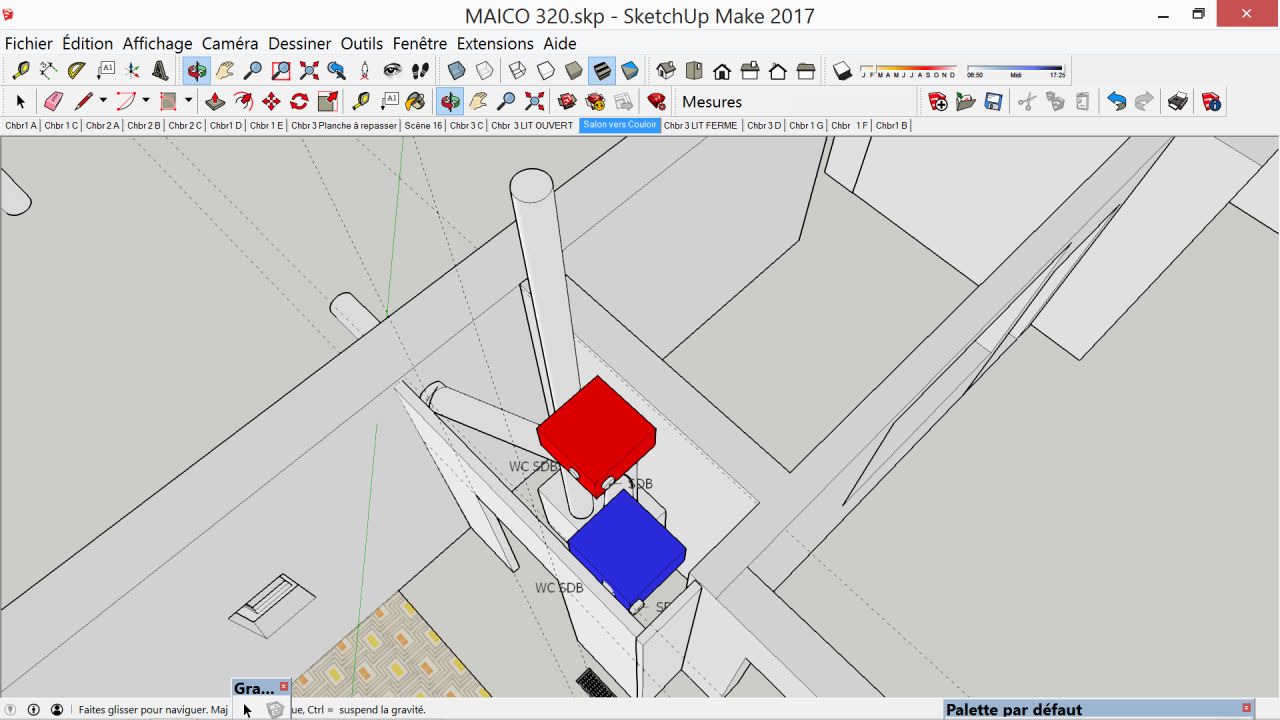

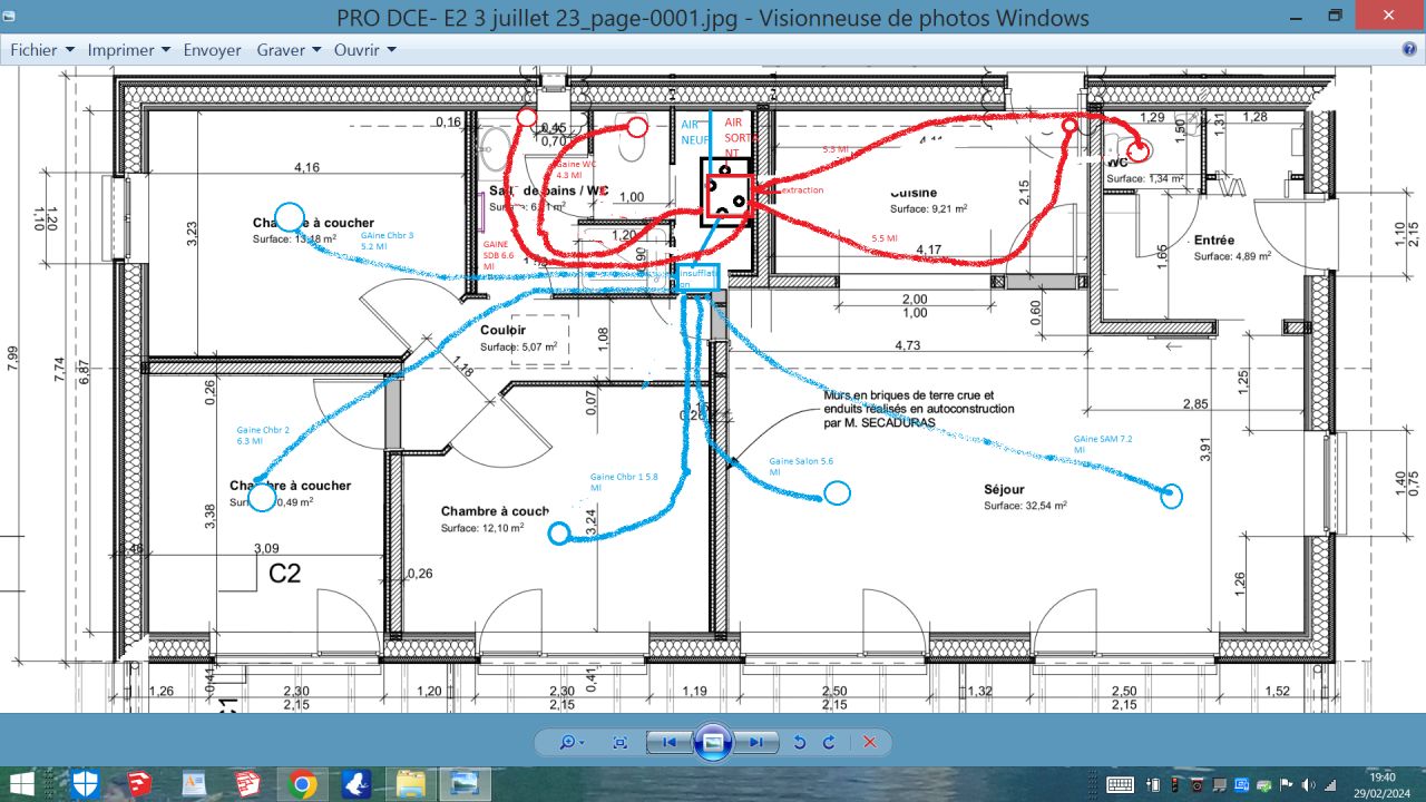

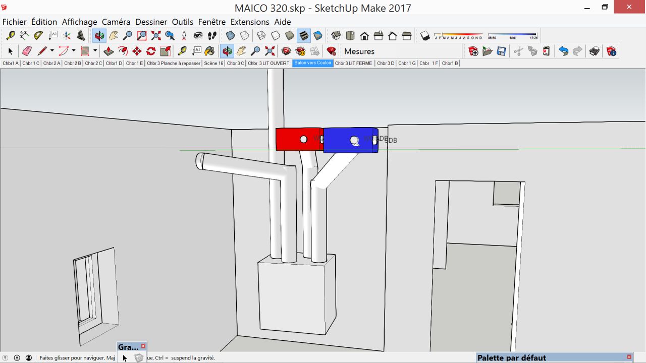

dans le cadre d'une construction neuve, je dois installer par moi-même une VMC double-flux (maico 320).
J'ai tenté de réaliser une simulation avec le logiciel gratuit Hybalans et j'aimerais savoir ce que la communauté en pense, s'il y a des amélioration possible.
Ci-dessous le plan de la maison (ossature bois, orientée plein sud) avec le chemin des gaines que j'ai prévu:
plan 'installation des gaines VMC et bouches à effet coanda
installation caisson VMC DF avec les deux collecteurs + schéma du passage des gaines
ainsi qu'une simulation Sketchup de l'emplacement du caisson VMC et des ses deux collecteurs

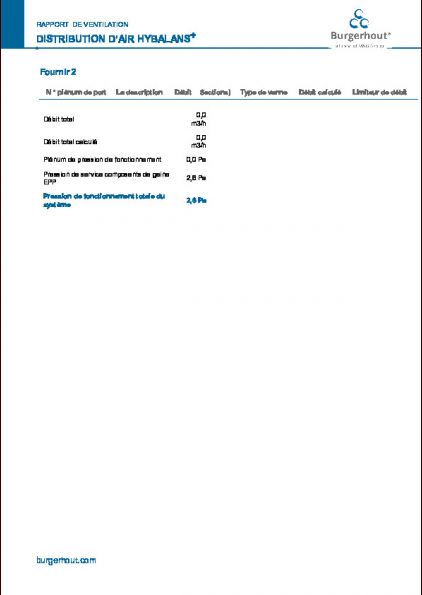

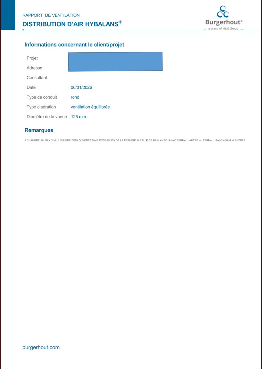

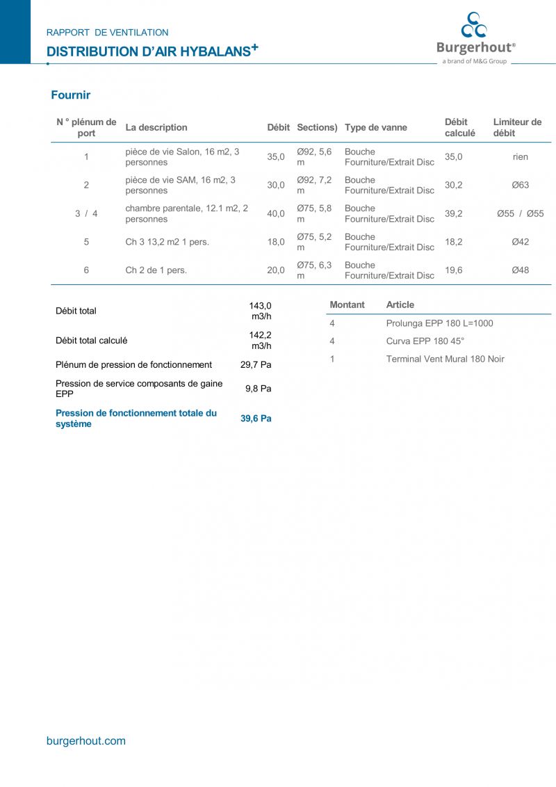

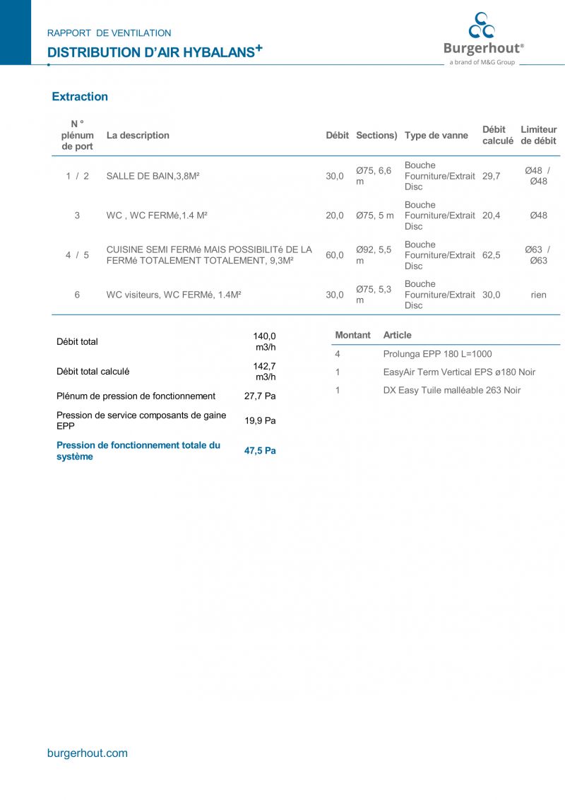

Enfin, le PDF de ma simulation HB+ :
Simulation HB+
Simulation HB+
Simulation HB+
Simulation HB+
Voyez-vous quelque chose que j'aurais pu oublier ? A 10 000€ la bestiole, je préfèrerais ne pas me planter !

Les PDF de la simulation ne sont pas lisibles.
Le choix de la machine est figé ou des changements sont possibles ?
Pour les bouches de soufflage, plutôt aux angles à l'opposé des portes.
Pour rappel : votre installation sera contrôlée en fin de travaux.
Il faudra respecter les points en page 55 du fichier accessible ici : https://rt-re-batiment.developpement-durable.gouv.fr/IMG/pdf[...]ntilation_re2020_v2.pdf
Vous devrez faire l'étude de dimensionnent, vérifier et régler les débits au bouche.
N'oubliez pas le détalonnage sous les portes 1cm mini.

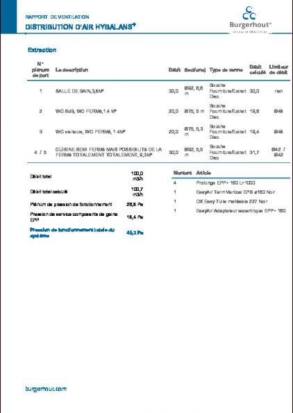

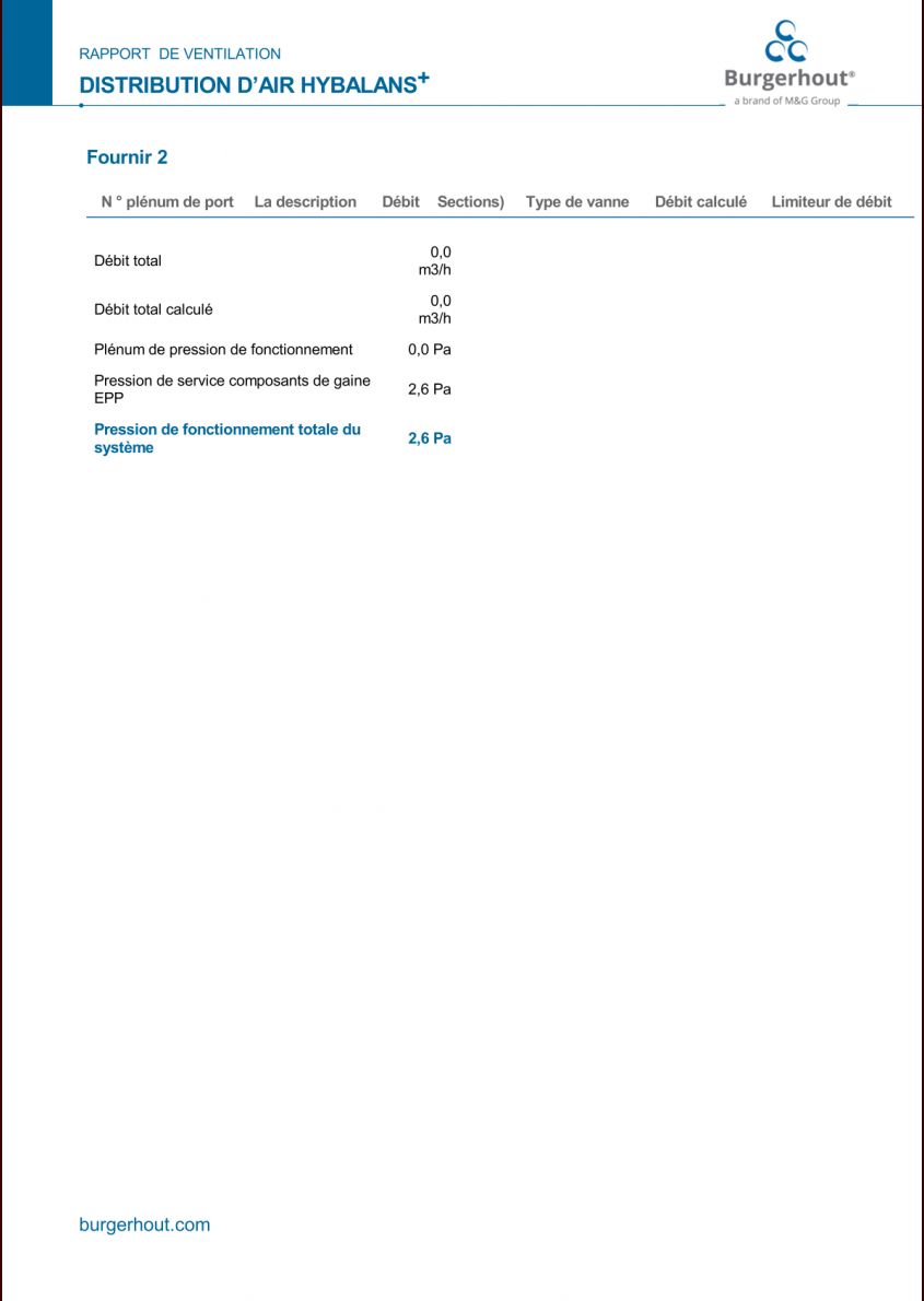

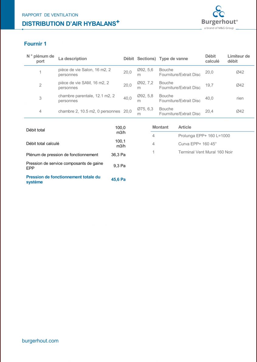

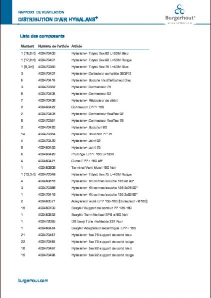

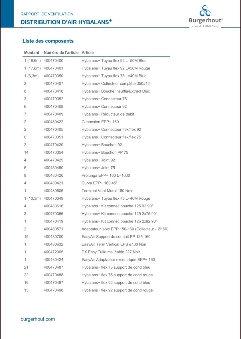

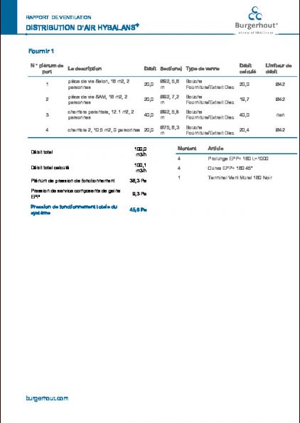

je remets le PDF en plus lisible:
simulation HB+
simulation HB+
simulation HB+
simulation HB+
simulation HB+
Pour les bouches, elles sont placées au centre car elles de type Coanda. je me suis énormément inspiré de ce site: https://vmcdoublefluxblog.wordpress.com/2021/01/01/conseils-installation-vmc-double-flux/

OK, mais le problème, c'est que les distributeurs me disent tout et son contraire ! Entre celui qui met tout automatiquement en DN90 avec deux gaines par bouche, celui qui me sort que m'emm..rde bien à faire un équilibrage naturel en mixant DN90 et DN 75 (et que le fameux site est "un site de bricolage un peu brouillon et rempli d'absurdités" et les autres, j'avoue que je suis un peu paumé...

Chez moi j'ai tout fait au même diamètre mais j'ai doublé parfois le nombre de gaine suite les indications du fournisseur / distributeur.
Il ne faut pas se poser trop de questions à partir du moment où tu fais les bonnes pratiques, longues des réseaux, type de bouches, positionnement, isolation des réseaux d'insufflation et bien cela va fonctionner.
Et avoir 1 seul diamètre ça limite les chutes et les pertes même si cela se revend plutôt bien.

Je suis un peu dans le même cas que vous. Je ferai un test en tout DN75 car vos longueurs sont courtes et les débits faibles. Quitte à prendre un 6 piquages et doubler les gaines pour les plus gros débits.
Je vois que le débit cuisine est de 30m3/h, je pense que dans votre situation (4 pièces) le débit mini est de 45m3/h selon l'arrêté de 1982. Ou bien vous souhaitiez mettre 60 de débit global vu que vous avez mis 2 gaines, mais dans ce cas je crois qu'il faut rentrer le débit total de la bouche dans HB+.

FloZ a écrit:Bonjour,
Si vous avez eu des retours par d'autres biais, je suis preneur des infos!
j'ai pu avoir un peu d'aide par le créateur du fameux blog tout on parle régulièrement ici: voici la simulation qu'il m'a aidé à faire:
Si ça peux vous aider ...
