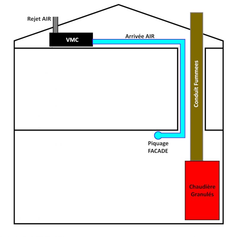

Je suis en cours d’installation de ma VMC double et j’aurais besoin de votre avis concernant le passage de la gaine arrivée d’air frais.
Pour de multiples raisons inhérentes au bâtiment, le plus simple serait de passer la gaine d’arrivée d’air par le puit dans lequel passe le conduit d’évacuation des fumées de la chaudière granulés.
Le conduit d’évacuation des fumées et du type isolé double peau.
La gaine d’arrivée d’air frais sera du type aluminium semi-rigide (ex. Gaine alu semi-rigide)
Outre une plus grande facilité d’installation la passage à proximité du tube d’évacuation des fumées permettrait un léger réchauffement de l’air d’arrivée de la VMC.
Ci-dessous, un schéma détaillant ce projet d'installation.
Merci pour vos avis et commentaires.

Passer la gaine d'air neuf dans le même puits que le conduit de fumées suscite des risques et des contraintes. Même si le conduit est double peau, il peut y avoir des fuites de produits de combustion (CO) ou des ponts thermiques, et la proximité favorise un risque de recirculation d'effluents ou de surchauffe locale. Les arrivées d'air de VMC doivent rester distinctes des conduits d'évacuation de combustion pour des raisons de sécurité et de conformité aux recommandations des constructeurs et des normes.
Sur le plan pratique, préférez si possible une gaine rigide, lisse et bien \'etanchée (moins de pertes et d'ennuis d'entretien qu'une gaine aluminium semi-rigide) et maintenez une séparation physique/ventilée entre les deux conduits. Pensez à &isolé et à ventiler correctement le puits si vous y faites passer plusieurs réseaux, installez des grilles anti-retour et prévoyez un accès pour nettoyage et inspection. Enfin, demandez l'avis du fabricant de la chaudière, du ramoneur et d'un professionnel HVAC pour valider la solution sur votre cas particulier.

La prise et l'évacuation d'air doivent toujours être situées sur le même mur / pente de toit, au moins 1,5 m l'un de l'autre (sauf si un terminal combiné est utilisé) et au moins 3 m des cheminées ou d'autres sources de pollution. Le vent les soumet alors à des fluctuations de pression similaires, ce qui permet aux débits d'air définis de rester plus ou moins inchangés.
Bien que ce soit parfois nécessaire, il est préférable de ne pas installer le VMC dans les combles - c'est moins pratique pour le remplacement des filtres et autres opérations de maintenance, et et le VMC deviendra froid en hiver et chaud en été, ce qui réduira l'efficacité (bien que cet effet puisse être atténué en créant un abri isolé dans les combles). Pourriez-vous trouver un emplacement ailleurs - dans la cuisine / la buanderie / le cellier / suspendu au plafond d'un couloir... ?
Enfin, il est également recommandé d'utiliser des gaines isolées et rigides (Zehnder ComfoPipe ou pareille) plutôt que des gaines en alu semi-rigides. Outre l'isolation, ils offrent une moindre résistance aux flux de l'air, qui permet les ventilateurs de tourner plus lentement et avec donc une mailleur efficacité.

Je dirais plutôt : si installé sur le même mur, elle doivent être à au mins 1,5m l'une de l'autre. Ce n'est pas un problème si elles sont sur des murs différents.

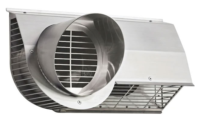

Plutôt que de déstabiliser les flux d'air lorsqu'il y a du vent, pourquoi pas utilisez une grille combinée.
Zehnder en fabrique pour les gaines de 125, 160 et 200 mm de diamètre en versions gauche et droite. D'autres fabricants en proposent également, comme Nilan par exemple.

Concernant la grille combinée, je connaissais cette solution qui a été écartée notamment pour des raisons de budget (+ de 250€).

Tu te complique bien la vie pour rien.
Le refoulement et l'aspi sur le toit, a 2m minimum d'un de l'autre.
L'aspi le plus loin possible de la cheminée et surtout en amont du vent dominant par rapport a l'aspi et aux cheminées.
Perso j'ai ma DF au sous sol, prise d'air en façade et rejet dans un ancien conduit de cheminée condamné, quasi impossible de mettre le rejet en façade.
Bien utiliser des conduits lisses et isolées.

Il est alors probable que vous puissiez installer les deux terminaux en toiture, à condition que les distances minimales soient respectées. Pour la sécurité, la distance entre la prise d'air et toute cheminée est primordiale.
