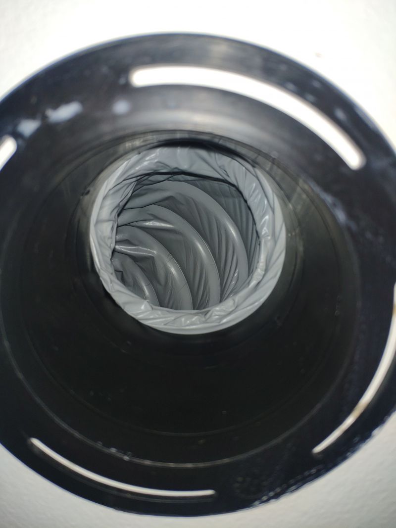

Effectivement, j'ai regarde l'intérieur de la gaine avec une caméra endoscopique. Celle ci est uniquement écrasée lors du.coude a 90° de raccord au manchon.

Le papier toilette tient mais elle reste un peu écrasée (photo de celle des WC) C'est surtout la seconde bouche qui l'est plus. Je voulais me faire la main sur celle ci avant d'attaquer celle de la sdb.
Titiplomb77 a écrit:Si elle est un peu écrasée c'est pas méchant, elle est ovalisé c'est courant, c'est si elle est complètement écrasée qu'il faut s'inquiéter
Pour bien faire il faut sortir le manchon, en général y'a de la longueur de gaine, il faut la recouper et la renforcer dehors avec un scotch solide autour de la spirale en fil d'acier

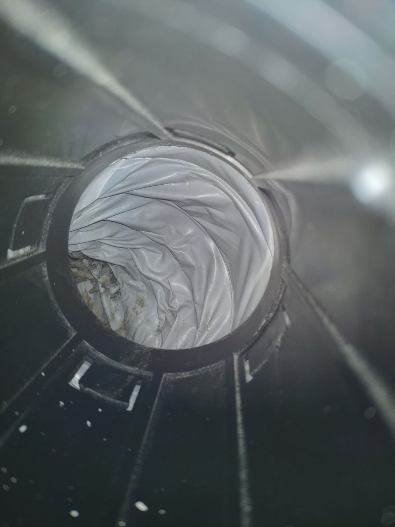

Voici ma seconde bouche, plus écrasée que la première. Le papier toilette tient également. C'est également au coude que c'est écrasé, pas après selon la caméra endoscopique.

J'avais d'abord regarder les.coudes rigides mais ça ne passera pas le trou de 80. Je cherche a savoir s'il n'existe pas des coudes semi rigides que je pourrai oriente lorsque je re-insererais la gaine  ?
Titiplomb77 a écrit:Pour bien faire il faut sortir le manchon, en général y'a de la longueur de gaine, il faut la recouper et la renforcer dehors avec un scotch solide autour de la spirale en fil d'acier

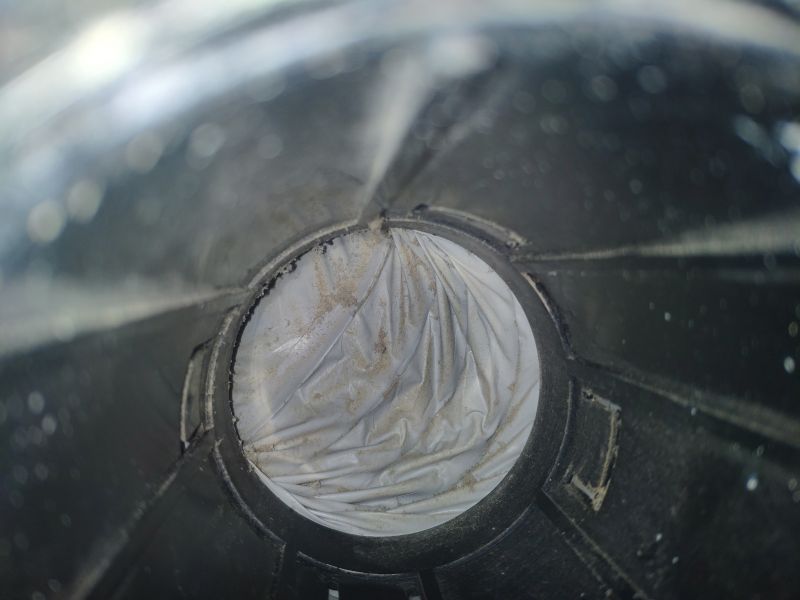

Voici une gaine similaire au deux autre, nouvellement installée. Non écrasée car pas d'isolant au dessus.
En général on se complique pas la vie, on repousse la laine de verre et sa passe,

Mince. Ça se corse. Le test du papier toilette sur la bouche VMC de la sdb est négatif. De plus,.lorsque je positionne la VMC sur vitesse haute, n'entend un bruit étrange dans cette bouche. Le papier est aspiré mais par saccade, le débit d'aspiration n'est pas constant. Elle doit être percée quelque part. Je vais investiguer avec la caméra endoscopique.
