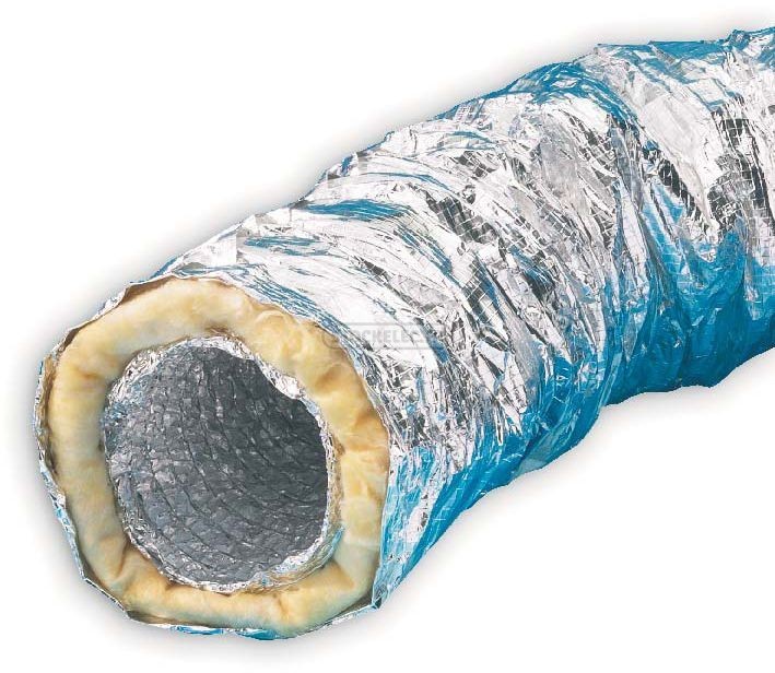

Nous venons de faire changer une gaine de VMC dans notre maison. Mais depuis, la bouche correspondante est très bruyante. Ce n'est pas que l'aspiration est trop forte mais cela fait comme un vrombissement ou une résonance qui se rajoute au son d'aspiration.
La nouvelle gaine est une gaine souple en aluminium isolée qui ressemble à cela :
Il n'y a pas du tout ce bruit avec les autres gaines qui, elles, sont en PVC (et il n'y avait pas non plus de problème avec l'ancienne gaine en PVC).
La gaine en question part de la salle de bain au RDC et remonte par les rampants jusqu'à la VMC qui est dans les combles perdus.
La VMC est une simple flux autoréglable. Elle est neuve, elle vient également d'être changée.
J'ai fait un test : après avoir coupé la VMC, je suis monté dans les combles, j'ai déconnecté la gaine en alu de la VMC et j'ai soufflé dedans. Résultat : j'entends clairement cette résonance additionnelle (c'est encore plus flagrant en criant dedans). Je ne constate absolument pas cela avec une des autres gaines en PVC.
Le problème vient donc clairement de la gaine. Mais comment est-ce possible ? C'est pourtant bien prévue pour la VMC. L'artisan qui a fait les travaux ne comprend d'ailleurs pas non plus le problème et me soutient que c'est ce qu'il y a de mieux pour la VMC. Et je ne trouve rien sur le net concernant des nuisances sonores provoquées par des gaines en aluminium.
Est-ce que c'est la gaine qui n'est pas adaptée ? Ou bien elle a un défaut ? Est-ce que vous avez déjà entendu parlé de ce type de nuisance avec des gaines en alu ?

Soit la gaine est mal placé soit elle est abîmée à l'intérieur et ça peut ne pas se voir de l'extérieur,
il faut changer la partie endommagée , les gaines isolées ne doivent pas faire de bruit, j'en ai posé des kms sans problème

L'artisan est revenu pour ajouter le piège à son. Et bien ça fonctionne nickel ! Plus aucun bruit dans la salle de bain. C'est tellement silencieux qu'on dirait que la VMC est éteinte. C'est fou la différence par rapport à avant !
L'artisan a donc rajouté environ 1m de gaine PVC + piège à son entre la VMC et la gaîne en alu dans les combles perdus.
Donc ce n'était pas un problème d'installation de la gaîne ou de dommage sur celle-ci. À priori, c'est juste qu'elle devait amplifier le bruit du moteur de la VMC. Enfin, j'imagine.
