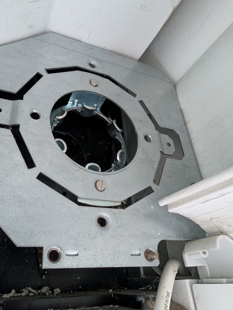

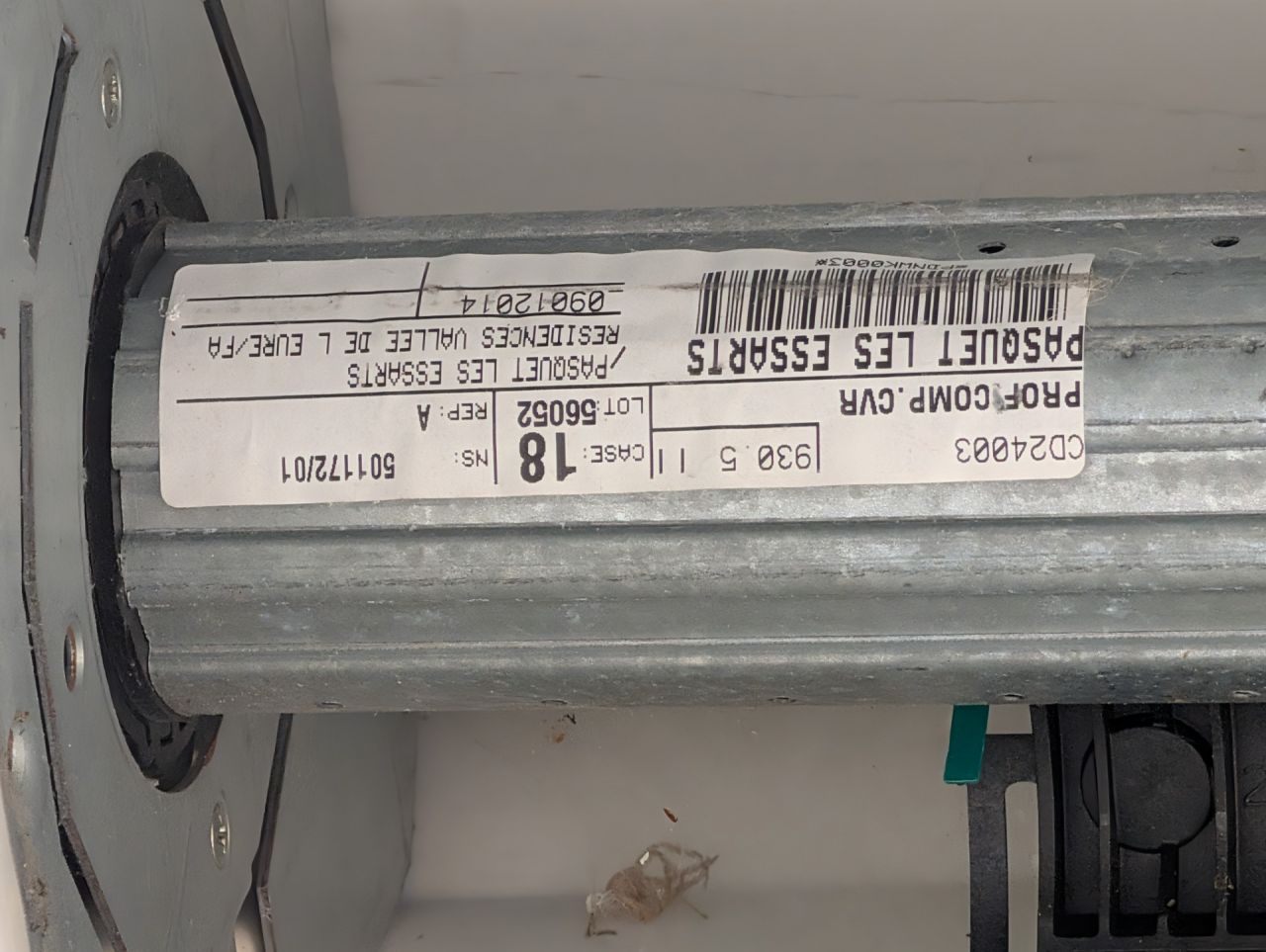

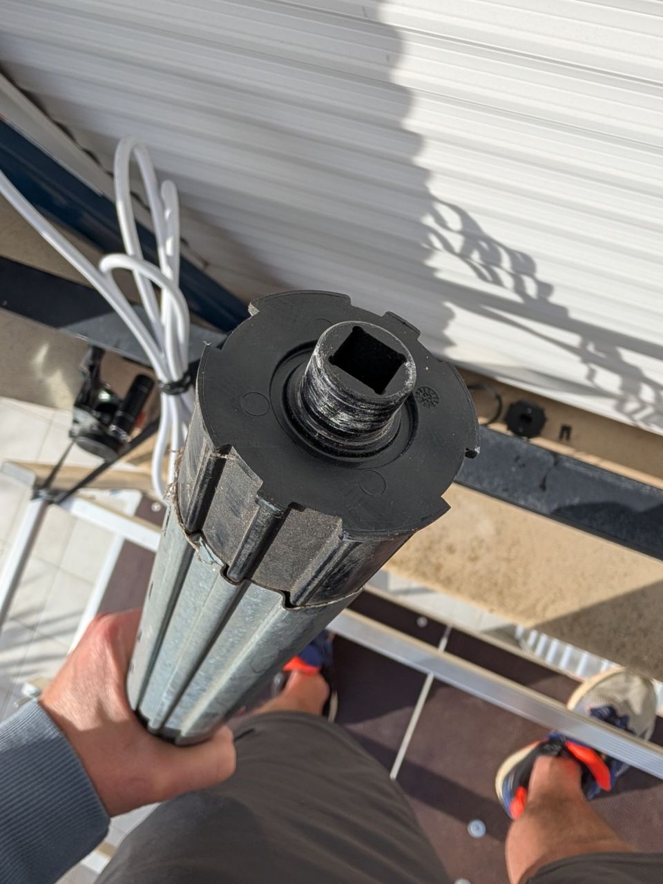

Comme tous les propriétaires de volets roulants de la marque Delta Dore (X2D) achetés entre 2013 et 2015, les miens sont tous tombés en panne...
Vu le prix des volets, j'ai décidé de le faire moi-même et idéalement de tous les remplacer au fil de l'eau par du SOMFY Filaire.
Est-ce que ce type de supports/tube vous parle ?

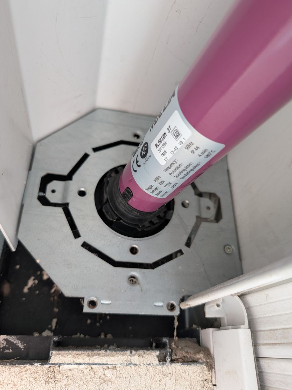

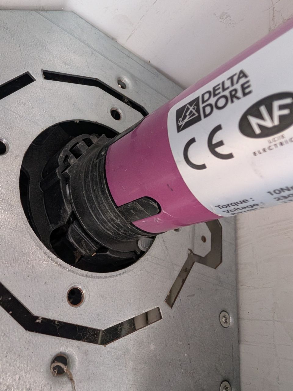

Pour la partie maintenant le moteur, je comprends que j'ai du format "Rollia" de Delta Dore, vs. le format "Etoile" de Somfy.
Je suis surpris de voir que tout est installé/fixé derrière la platine (et donc non accessible...) vous avez déjà vu ça ?
Si vous avez une configuration qui ressemble à la mienne et que vous avez réussir à remplacer votre moteur Delta Dore par du Somfy, je suis preneur de vos commentaires/conseils.

Bonjour.
Si vous ne pouvez pas accéder au support moteur, vous avez la possibilité de couper les 4 ponts.
Au remontage, il faudra faire pivoter la flasque à 90 ° et la refixer par les 2 oreilles.

michel16190 a écrit:Bonjour.
Alors celle-ci je n'y avait pas pensé... merci pour l'info !
Un coup de scie à metaux donc et effectivement je vois que les oreilles sont prévues à cet effet.
Reste maintenant à trouver la référence du support moteur qui va bien pour un Somfy Jet. Je vais creuser le sujet. Si vous avez des infos à partager, je suis néanmoins preneur (c'est vraiment la jungle des normes et incompatibilités le monde des volets roulants)

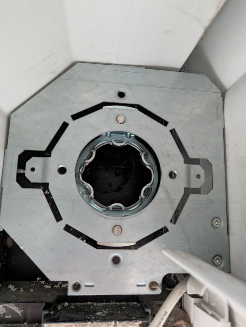

De : Galluis (78)
Le support omega Somfy fera parfaitement l'affaire. L'entraxe de fixation reste le même (90 mm).

michel16190 a écrit:Le support omega Somfy fera parfaitement l'affaire. L'entraxe de fixation reste le même (90 mm).
Vous êtes une mine d'or. Merci.
Donc je comprends que côté tête du moteur je vais être bon.

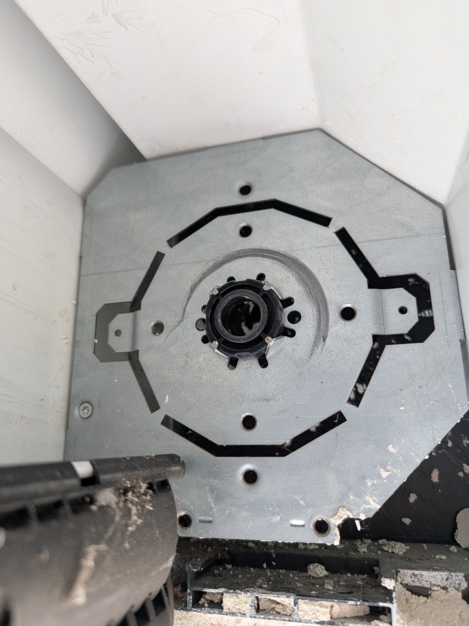

1/ je scie les ergots de la plaque intérieure de la flasque actuelle pour l'enlever ainsi que le support moteur Bubendorff en plastique.
2/ une fois tout enlevé et les cables electriques remplacés (si besoin) j'installe cette pièce à la place de la plaque précédemment supprimée et j'ai mon support complet pour la tête de moteur.

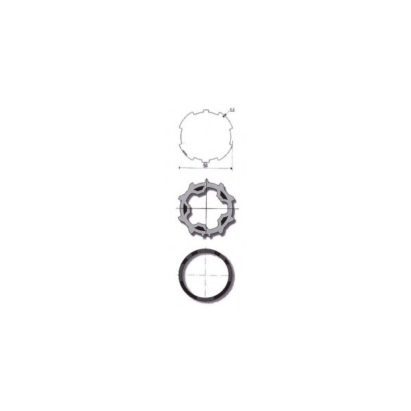

Pour rendre le moteur Somfy compatible avec mon tube, je dois utiliser ce type d'accessoire somfy ?
Référence SY9001466 pour un tube ZF54 ou 9410400 pour un tube ZF64

ZF 54 :  9001465,     ZF 64 : 9410400,   sauf erreur de ma part.
Normalement, vous devriez pouvoir enlever le support par l'espace entre la flasque et la joue du coffre après avoir désolidarisé le moteur du support en écartant la languette clipsée sur la tête du moteur.

Super merci !
J'ai tenté en effet de déloger la tête moteur en bougeant cette languette mais force est de constater que j'ai été bien trop timide. Je vais retenter en y mettant un peu plus d'enthousiasme.

Moteur délogé de son support Biggrin
Je confirme le tube en ZF54 ainsi que l'entraxe de 90mm - commande en cours !

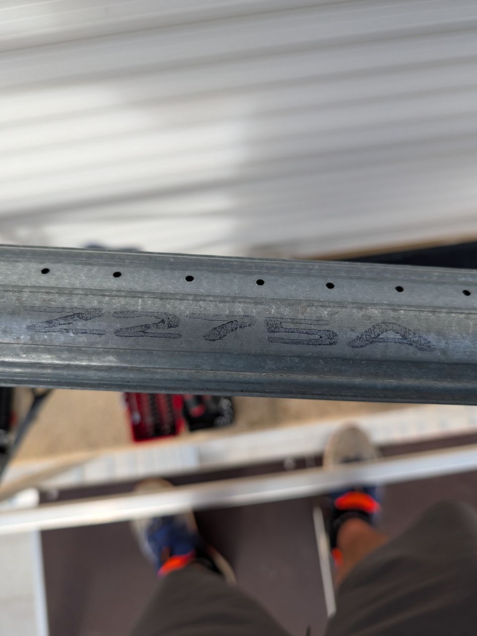

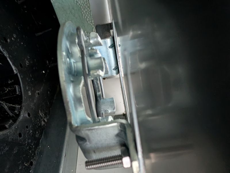

L'aventure continue. Le support Omega Somfy est installé (j'ai un peu galéré pour trouver les bonnes vis, j'ai fini par mettre une vis filetée avec un écrou mais je n'aime pas l'idée. Les vibrations vont faire bouger l'ensemble, je dois trouver mieux)
La surprise du jour : le tube est trop court maintenant. 93cm d'origine, vu que le support est un peu en retrait, il faut que je rachète des tubes 4cm plus longs

Effectivement, sans frein-filet, vos écrous vont se desserrer. La meilleure solution reste les rivets inox 4,8 tête large.
Pour la longueur, peut-être pouvez-vous sortir davantage l'embout.

1/ Concernant la longueur du tube, michel16190 vous avez raison, je peux sortir l'embout suffisamment pour gagner les quelques centimètres manquants. Je mettrai une petit vis au travers du tube pour fixer l'embout une fois installé.
2/ J'ai acheté les rivets inox en 4.8mm que j'ai tenté d'installer pour fixer le support omega et la platine du coffre --> FAIL (j'ai beau forcer comme un âne, je n'arrive pas à faire "poper" le rivet).
Du coup j'ai acheté un adaptateur à installer sur ma perceuse pour, je l'espère, réussir à installer les rivets. J'attends la livraison et j'espère que cet outil sera assez costaud.

J'ai enfin réussi à changer mon volet roulant et à finir la configuration.
Dans les dernières péripéties, je noterais l'absence de mouvement à l'activation après avoir tout branché electriquement... gros stress. J'ai tout démonté, testé au voltmètre toutes mes connexions (pour me rendre compte que tout était OK).
Evidemment la solution était très simple : le moteur n'était pas en mode "calibrage" (bouton blancs et jaunes doivent être enfoncés). Du coup la calibration par défaut empêche tout mouvement. J'ai donc calibré correctement le moteur (le bouton "haut" est le bouton vers lequel le tablier du volet s'enroule) et maintenant tout est OK.
