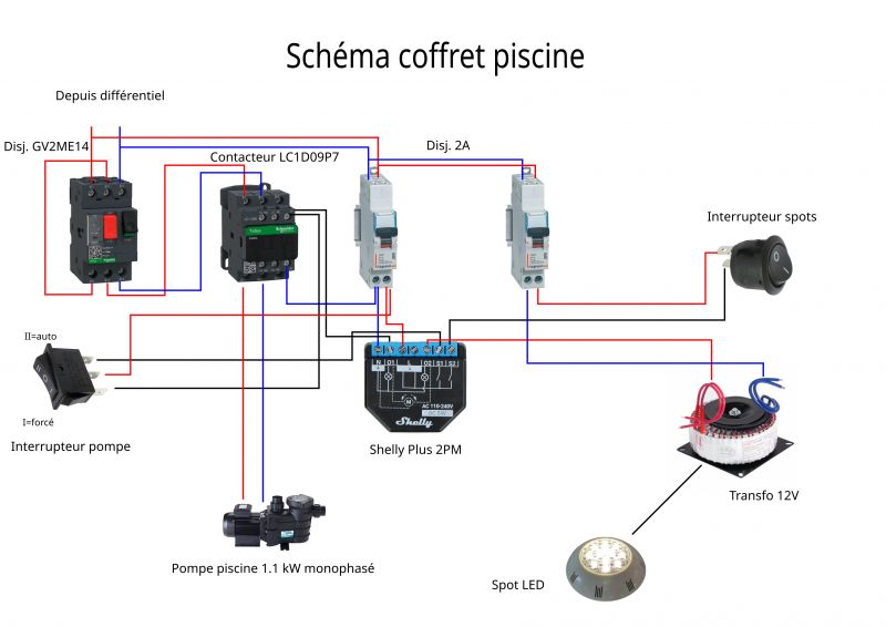

J'a finalement décidé de rénover complètement mon coffret de piscine, avec un coffret étanche. J'ai dessiné les connexions ici, merci de me dire si je n'ai pas fait de bêtises:
J'ai pris du Schneider (récup mais neuf) mais non connecté, plutôt un Shelly (merci du conseil plaquisteheureux !).
Merci pour votre aide.

Bonsoir, ce que je vois :
- disjoncteur moteur non adapté prend un modèle mono phasé
- transfo éclairage branché sous le DJ, et je gère allumage au secondaire du transfo le leds ça consomme rien.
Dept : Alpes Maritimes
Nissart06 a écrit:Bonsoir, ce que je vois :
Pour un disjoncteur GV alimentant un moteur mono , c'est le schéma recommandé par Schneider . ça évite de le faire déclencher par absence de phase (les trois pôles sont utilisés).
https://www.se.com/fr/fr/faqs/FA19977/
 Concernant l'éclairage pas de problème. Le courant primaire transfo est plus faible que celui du secondaire. Et s'agissant d'un transformateur d'isolement, il serait dangereux d'insérer au secondaire des éléments qui en cas de défaut pourraient injecter des tensions autre que celle du 12V.

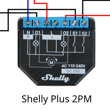

Quant au câblage Shelly contacteur et autre, on distingue mal les branchements sur le schéma.
J'ai consulté le schéma du Shelly.
Je vois un petit souci au niveau de l'utilisation des deux disjoncteurs 2A
Le contacteur est alimenté via une sortie du Shelly, à partir du disjoncteur de gauche (phase et neutre) . Par contre le transfo est alimenté à partir de la phase du disjoncteur de gauche alors que le neutre est pris sur le disjoncteur 2A de droite. ça peut fonctionner, mais pas logique.
A mon avis il faudrait ne mettre qu'un seul disjoncteur 2A pour le contacteur, le transfo, et les entrées S1 S2.
Ce que je ne comprends pas, si vous commander S1 pour alimenter la sortie O1, on peut faire de la marche forcée de la pompe avec S1. Donc le commutateur marche forcée / auto fait double emploi.

Pour info, voici un agrandi des contacts du Shelly:

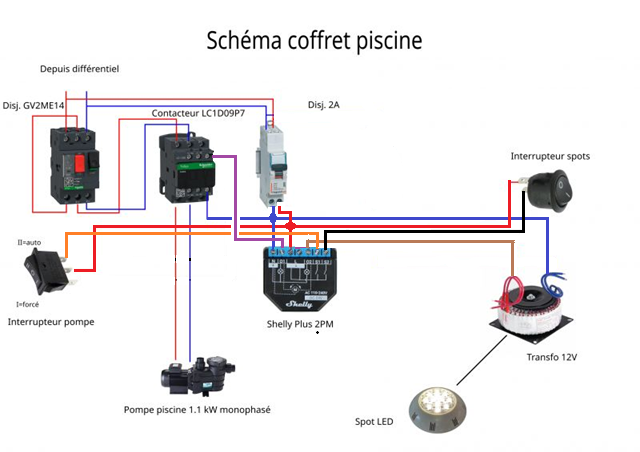

Le forçage manuel, on peut le faire depuis  S1 et S2. iMais il faut configurer les entrées s1 et s2 en tant d'interrupteurs et non pas poussoirs.
Je pense que fait comme sur ce schéma ça devrait fonctionner :

Merci hexamatic   , je vais partir sur votre schéma.
Je vais peut-être prendre le Shelly Pro 2PM, parce que je vais amener le CPL dans ce boitier et que je pourrai le connecter en ethernet. J'imagine que les branchements sont identiques.
Dept : Var
Oups ! c'est en voulant vérifier les caractéristiques de cette autre version que je vois qu'ils sont prévus pour des volets roulants (les deux modèles). Donc là, ça n'ira pas du tout, vous ne pourrez pas commander la pompe et l'éclairage en même temps, il y a un interverrouillage de sécurité entre les deux commandes. Il faut trouver un autre modèle 2 canaux par exemple fait pour une commande d'éclairage.

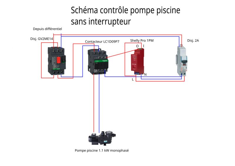

J'ai repris mon schéma, je simplifie les choses en y allant pas-à-pas. Maintenant, je passe au Shelly Pro 1PM et voici ce que je pense pour le câblage sans interrupteur pour l'instant. Pouvez-vous me dire si c'est correct ?
Merci.
