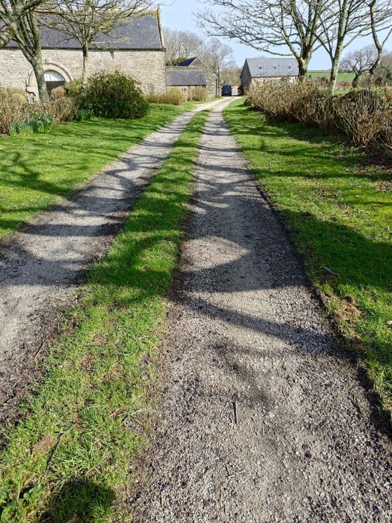

Mon chemin n évacue pas l eau et du coups je voudrai creuser 2 tranchées a raz de l'herbe et poser des drains,
ma longueur est de 150m je pensais mettre un regard tout les 50 mètres pour faire comme une écluses pour éviter de creuser trop profond sur 150 je pars sur une profondeur de 40 cm pour arriver au regard a 50 cm de profondeur puis a nouveau 40 et 50 jusqu'à a prochain regard car ma bouche d evacution final est au bout des 150 m
est ce jouable?
merci pour vos retours s il vous plait

Où va aller l'eau ?

De l autre coté j ai un égout
Pourquoi 2 tranchées ?
Je ferai à la limite qu'une seule tranchée à l'axe de votre chemin.
Pourquoi ne pas poser un caniveau, au milieu.
Il suffit juste d'enlever la bande enherbée.
Ou alors, tout reprofiler en devers et là, même plus besoin de drain. Le ruissellement se fera naturellement sur la zone enherbée

300m de tranchées pour drains...
Perso je décape sur 30cm puis géotextile, puis 25 cm de gros tout venant bien tassé à la plaque vibrante pour bien drainer et 15 cm de gravier concassé bien tassé pour la finition
Ou alors je ne fais rien !

2 tranchées car l eau stagne sur chaque coté...et pas au milieu

Avec un regard tout les 50m
