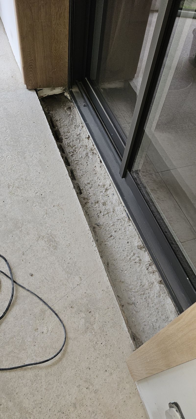

Voilà un petit moment que je n'avais pas posté sur le forum, et pourtant je n'ai pas chômé depuis la dernière fois ;), en effet je suis dans les finitions de mon extension.
J'ai du revoir mes plans car suite à la pose des menuiseries extérieures de mon extension, je suis obligé de créer une chape qui va rehausser le niveau fini de ma chape par rapport à celui de la maison. Mon objectif initial était d'arriver au même niveau fini que la maison mais il faut oublier...
De ce fait, je dois créer une chape de 40 mm d'épaisseur, je sais, c'est le minimum, mais je n'ai pas le choix sinon je serais plus haut que le seuil des portes coulissantes. La chape sera bien dosé à 350 kg, et mon support est parfaitement réalisé et stable(plancher poutrelles hourdis isolants)

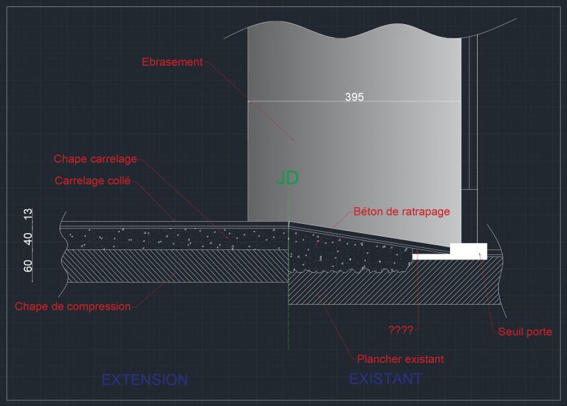

Il faut maintenant que je gère la transition entre existant et extension, compte tenu des 52/53 mm de plus (carrelage de 9mm, 3/4mm de colle et chape de 40mm).
Pour se faire, je dois créer une petite rampe en béton pour rattraper la hauteur de la chape. Cette rampe sera carrelée avec des lames de carrelage imitation bois car les ébrasements sont réalisés en chêne, cela marquera la rampe et la délimitation avec le carrelage grand format de l'extension.
J'ai besoin de vos conseils pour voir si le schéma que je propose en pièce jointe est cohérent, en outre, j'aimerai également savoir comment je peux traiter le joint de dilatation avec un profil discret le plus approprié en sachant qu'une des ailes est horizontale et l'autre suivra la rampe (je ne trouve pas de profils chez schluter ou dinac).

Bonjour, merci pour votre réponse. Je ne cherche pas à avoir une chape moins epaisse en fait. Le seuil de mes portes coulissantes est actuellement d'un peu plus de 50 mm, et je veux que les rails soit au niveau du carrelage.
Mon interrogation porte plus sur le type de profilé de JD et sur le traitement sur le dessus de la bavette pour recevoir le carrelage.
