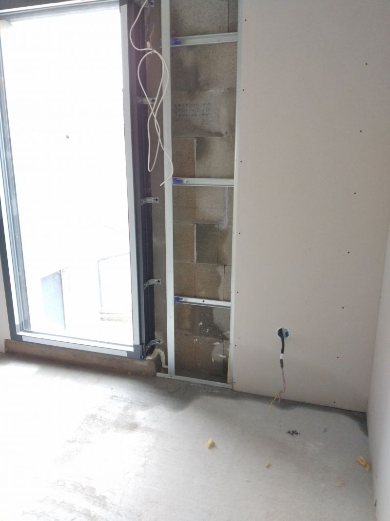

Le menuisier nous a installer des fenêtres sur maison neuf, mais leau s'infiltre a plusieurs niveau depuis le mois d octobre
Il ne veut rien entendre que faire
Pensez vous que ce sont ses menuiserie qui sont mal posé

L'eau semble provenir de chaque côté de la fenêtre.

Le menuisier nous dis que cest de la condensation et ne veut rien entendre alors que quand il pleut, l'eau s'infiltre par les menuiseries

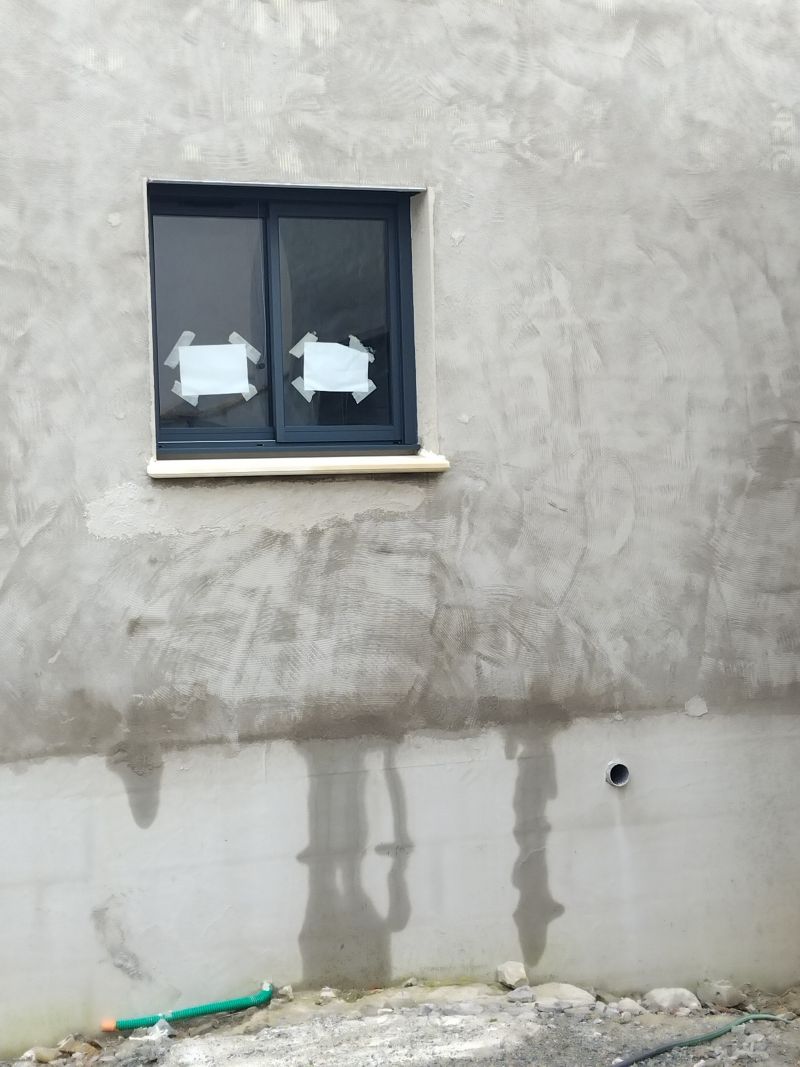

Une petite photo de l'extérieur pour aider Con@n ?
Dept : Ille Et Vilaine
Salut, sur la photo je vois plein de trucs mal fait ! Appui de fenêtre qui entre trop dans la maison ! Fenêtre trop base, et sûrement pas assez d'isolant.
Et bien sur cette fenêtre mal posé, car il ne devrait pas y avoir d'infiltration d'eau. Il vous faut refuser cette pose.

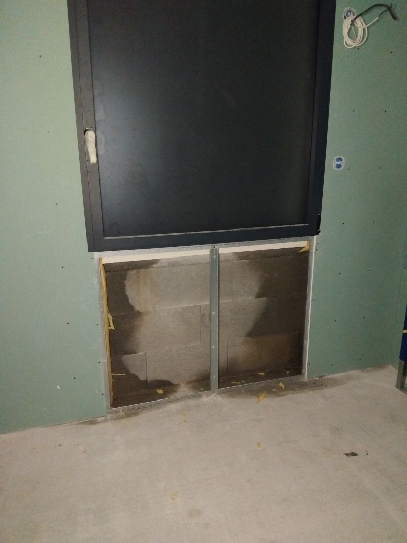

Voilà ce que ca donne sur les autres menuiseries, elles sont toutes pareilles, on a du enlever le placo et la laine de verre car ca mouillé

Sur la photo de la fenêtre, je vois un Compriband très expansé, et une espèce de joint dégueulasse qui ne protège pas l'angle à droite...si mes yeux ne me trompent pas, ce qui n'est pas certain.
Si c'est bien cela, il serait anormal que cela ne s'infiltre pas.

Un expert est passé il a constater un défaut de mise en œuvre
