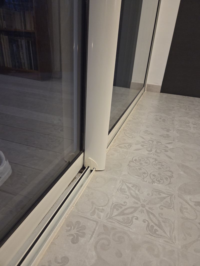

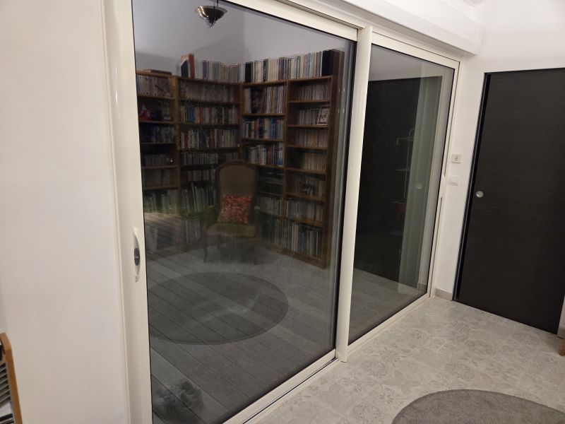

On a acheté une maison de 2008 , on souhaite changer le sol un peu vieillot (voir photo)
Problème , la chicane de baie vitrée viens à ras du sol . On pourrait faire sauter le carrelage en dessous mais présence d'un plancher chauffant électrique donc risque de le bousiller + énorme chantier de décollage de carrelage avec la moitié de la chape en dessous qui risque de foutre le camp
Pensez vous qu'il soit possible de faire découper la fameuse chicane , de 1 centimètre au dessus afin de faire passer le nouveau sol ? C'est une baie vitrée alu .
Merci pour vos retours 🙏🙏

Bonjour.
C'est parfaitement possible sans dégondage du vantail. Le meilleur outil pour ça est la scie oscillante.  Prendre des mesures de protection pour éviter le dérapage de la lame (cales en contreplaqué.)

Salut, je ne serais pas du même avis que michel16190 , mais il est très possiblement plus compétent que moi ! Je vois mal comme couper cette pièce sens abîment le cadre, et encore moins comment refaire les entailles.
Bonsoir.
plaquisteheureux : c'est juste une coupe droite sur la partie aile d'oiseau du montant dépassant du rail au dessus du carrelage. Il n'y a pas lieu de toucher ou refaire des entailles.
ça peut effectivement paraître facile pour quelqu'un qui a fabriqué et posé des châssis alu pendant de nombreuses années. Je conçois néanmoins que pour un novice, cela peut paraître compliqué voir infaisable !

Oui , il s'agit juste de faire une coupe droite (en gros lui raboter le bec)
Ça doit pouvoir se faire , j'attends le retour des menuisiers mais plutôt confiant ?

Bonjour, c'est une baie coulissante, donc j'arrête le revêtement un peu avant, et je mets une fine baguette sur le sol et je ne coupe rien.

Ok, je comprend mieux, tu coupes juste la petite partie qui se trouve au-dessus du carrelage ! Avec un outil Muti fonction, et une bonne lame cela doit être faisable.

Il est également possible de démonter uniquement le montant chicane pour reprendre la partie basse sans avoir besoin de dégonder le vantail. (2 enjoliveurs et 2 vis à déposer) .
Un lien montrant l’opération :
