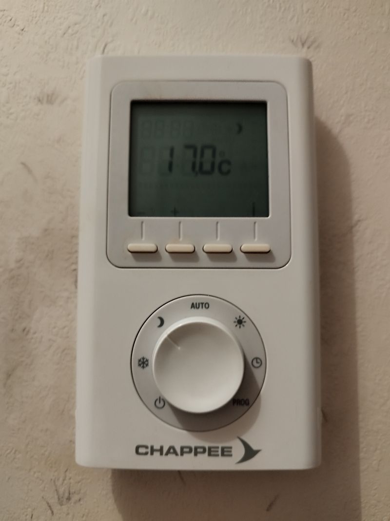

Bonsoir chaudière chapee hte initia gaz avec son thermostat d'ambiance sans fil. Ma question est la fiabilité de la température affiche est elle vraiment juste. Je m'explique je demande en température consigne 18.5
A 18.3 elle s'enclenche pas mais a 18.7 oui
EST ce normal ?

Ce que vous décrivez ressemble à un comportement normal : la plupart des thermostats ont un "différentiel" ou une hystérésis qui empêche des basculements trop fréquents autour de la consigne. Autrement dit, la chaudière ne se met pas en route dès que la sonde affiche 18,3° si le seuil de coupure est programmé pour nécessiter une marge (par exemple +0,2 à +0,5°). Les thermostats sans fil ajoutent parfois un lissage des mesures et un décalage lié à la précison du capteur ou à la communication radio.
Quelques pistes simples : vérifier dans la notice la valeur du différentiel/hystérésis et la résolution d'affichage, contrôler l'emplacement du thermostat (courant d'air, soleil, source de chaleur), remplacer les piles et s'assurer que la sonde n'est pas décalée. Si l'êcart est plus important ou irrégulier, contacter l'installateur ou le fabricant pour contrôle/calibration, sans tenter d'interventions sur la chaudière vous-même.

Tu as la référence du thermostat ? Une photo ?
L ia a la bonne piste en parlant d hystérésis.

Salut, Nini6967 Si vous recherchez autant de précision, alors n'installez jamais une pompe à chaleur air/air.
" je vien de découvir le mot  hystérésis"

Ce soir consigne a 18.5 température inscrite 18.6 j'ai voulu pousser a 19 en manuel mais pas obtenu plus de 0.02 degrés !

Je ne peux pas modifier l hystérésis

Salut, Nini6967Pourquoi cette obstination ? Vous voulez avoir encore plus de stress ? Poser un thermostat un peu plus loin, et demandez vous pourquoi la température indiquée sur ce 2em thermostat n'est pas identique à celle du 1er !
Arrêtez de vous prendre la tête avec cela. Votre régulation fonctionne très bien !

Ah , il en est là le Nini?!  Il veut être au dixième de degré.
C est impossible et pas recommandé, ça flinguerait la chaudière des marches/arrêts incessants...
