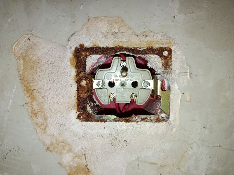

Mon four a rendu lame, en l'enlevant je suis tombé sur cette prise et je me demande si elle est aux normes ?
Les compteurs électriques ont été mis à neuf mais pas cette prise.
Pouvez-vous en juger à partir de cette photo ?
Merci beaucoup pour votre avis !

Elle a deux pôles, elle a une terre, mais les couleurs de fil laissent vraiment à désirer, vu la rouille, elle est là depuis pas mal de temps.
Une mise en sécurité d'un tableau électrique n'est pas une rénovation totale, loin de là

Je suis d'accord j'essaierai de les changer.
Le prochain four n'aura pas forcément de prise, je ne crois pas que ça soit vraiment standard c'est plutôt des prises avec des sorties de câbles qu'il faut installer non ?
La plupart des fours sont muni d'une fiche, mais pas tous.
Tant qu'on n'a pas acheter le four difficile de répondre à votre question

Testez la prise. Vous devriez avoir +/- 235V entre neutre et phase, et la même chose entre terre et phase(plot droit). ça serait déjà un bon signe.
ensuite vérifiez que c'est une prise dédiée ( non repiquée ), et que si les fils sont de 2.5mm c'est bien protégé par un 16A ou 20A. Dans le second cas vous pourrez installer un four jusque 4700W environ.
pour les couleurs, vous pouvez corriger en mettant du scotch d'électricien bleu et jaune/vert aux extrémités si le fil est encore bon

Le four est acheté, il n'avait pas de prise, je suis donc allé en acheter une sur laquelle j'ai connecté les fils du four Rolleyes
Pour le coup, une connexion directe avec une sortie de câble aurait été plus pertinente.

Arg.. si c'est mieux je peux le faire mais j'ai déjà acheté et installé la prise sur le four... Le vendeur m'a conseillé de faire ça... C'est une histoire de norme ?
Bon je vais voir ce que je fais...
Il faut que je démonte la prise du mur, pose un cache pour une sortie de câble et mets un domino dans le mur pour connecter le four ?
Après il faut que la sortie de câble s'emboîte dans le trou, c'est pas sûr si ?
J'aurai aussi aimé enlever l'ancien cache rouillé du mur mais je ne vais pas avoir le temps de faire de l'enduit pour mettre propre... mais ce sera peut-être sous le cache de la sortie de câble.
Si le fabricant n'a pas mis de fiche, c'est que ce n'était pas le moyen de raccordement le plus pertinent (sans doute lié à la puissance du four).
Que dit la notice ?

" Si le four est fourni par le fabriquant sans prise:
L'appareil ne doit pas être connecté à la source d'alimentation à l'aide de fiches ou de prises, mais doit directement être connecté au secteur."
Bon je vais faire appel à un électricien.
Merci pour les conseils de *#*@€ du vendeur de But et de Casto...
fbatif a écrit:Arg.. si c'est mieux je peux le faire mais j'ai déjà acheté et installé la prise sur le four... Le vendeur m'a conseillé de faire ça... C'est une histoire de norme ?
la norme, la norme ...
   quelle norme ? vous n'êtes pas dans le neuf, alors on ne va retourner chercher la norme de 1980, ça n'aurait pas de sens.
Il faut un montage sécuritaire.
  - avez-vous contrôlé que la prise était dédiée, et la terre opérationnelle comme suggéré, le DD en rapport avec la section du câble ?
   ( sans le critiquer le vendeur du magasin n'est surement pas électricien, chacun son job )
  - comme l'a fait remarquer kersu, des traces prononcées de rouille montrent une présence d'humidité récurrente, peut-être juste le mur, ou des projections d'eau. Sous plan de travail, et à proximité de l'évier ou des plaques il faut privilégier une prise qui peut supporter des projections d'eau. Un raccordement du câble à l'intérieur du pot donc, une sortie câble vers le bas. ( ou une boîte IP55 en hauteur, avec des câbles départ vers le bas ) le but étant d'empêcher les éclaboussures d'atteindre les PNST, puis de glisser le long du câble pour retomber au sol. Si vous avez un tube de silicone ouvert, un trait sur la partie supérieure de la prise qui sera en contact avec le mur serait un plus.
Je n'ai encore jamais démonté une cuisine où il n'y avait pas de traces d'eau et autre liquides derrière les meubles bas. Donc anticiper au maximum les fuites qui se produiront tôt ou tard car tous les joints sèchent et finissent par laisser passer l'eau qu'ils devaient retenir. ( et près de la ventilation du four ça sèche plus vite encore )
